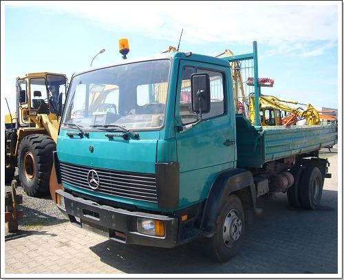

vor einigen Jahren ist meinem Schwiegervater in pre mit einem dem hier abgebildeten Fahrzeug der Diesel derart eingefroren so das er wie bei dir nur ein paar Meter weit gekommen ist. Nach dem Anruf in der MB Vertragswerkstatt gaben sie den Rat, das man bei einer vollen Dieseltankfüllung bei stärkeren Minusgraden immer etwa 5 Liter Super hinzu tanken sollte.
Nachdem man dies tat, sprang das FZ immer an und fuhr auch immer bei starken Minusgraden, warum auch immer.
