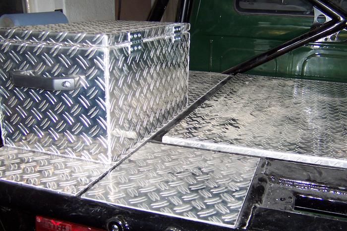

Suche für die Kiste (Bild) eine schnell lösbare, einfache Befestigungsmöglichtkeit
sollte schon was aushalten, zwecks Ladungssicherung
hatte an Airlineschienen gedacht, finde nur Verzurrösen zum befestigen
Kiste ändern/anpassen ist nicht das Problem
vieleicht hat jemand ne zündende Idee

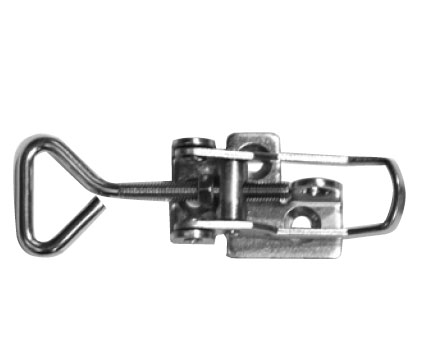

Alternativen wären tatsächlich Hebelverschlüsse,- diese da gibt es in verschiedenen Größen und sie sind nachstellbar:
Ein entsprechendes Gegenstück dazu und fertig ist die Sache.
