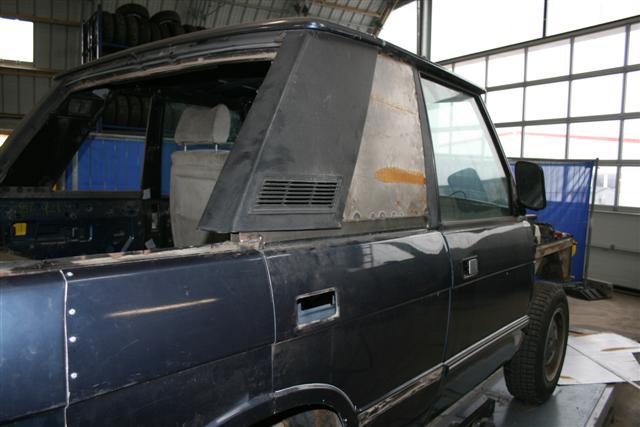

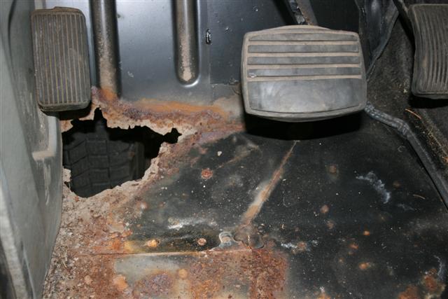

Hallo , ich möchte euch mal ein paar Bilder vom aufbau unseres range Bobtail
zeigen . Das ganze hatt von August 2008 bis Juni 2009 gedauert , aber fertig ist man ja bekanntlich nie.

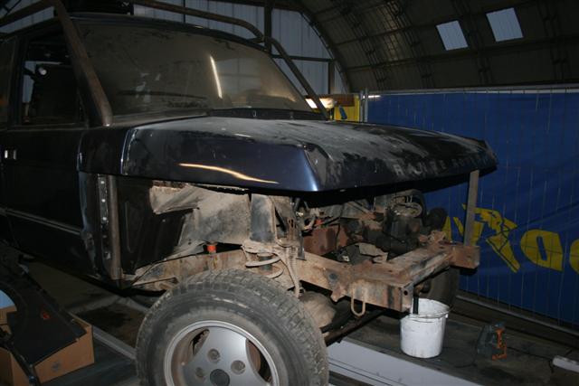

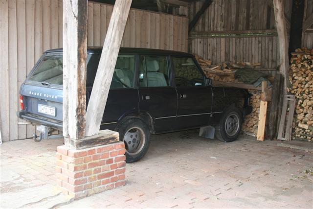

so sah er am Anfang aus
der Rost hielt sich in Grenzen , nur im Fußraum und an den hinteren Radläufen Rost

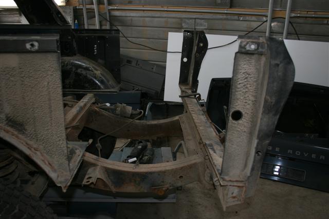

ertsmal alles zerlegen

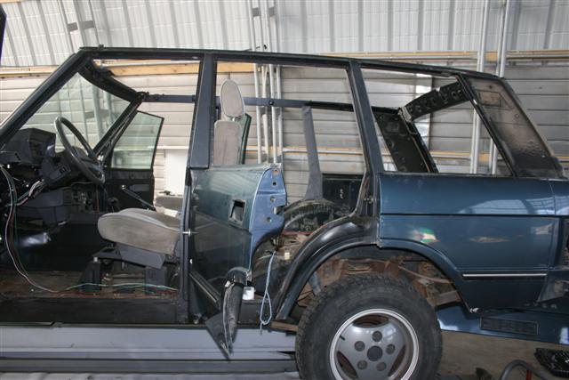

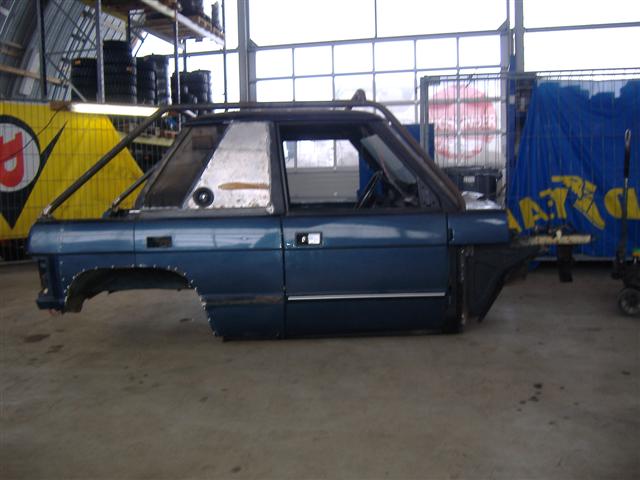

der hintere teil wurde an Rahmen und Karosse um einen halben Meter gekürzt

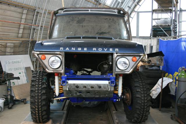

Motorhaube und Rahmen vorn um 10 cm gekürzt
Karosse runter und den Rahmen zum sandstrahlen
der Rahmen wieder komplett mit verstärkten Achsen

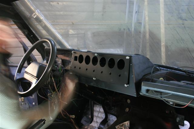

Gehäuse für die diversen Anzeigen

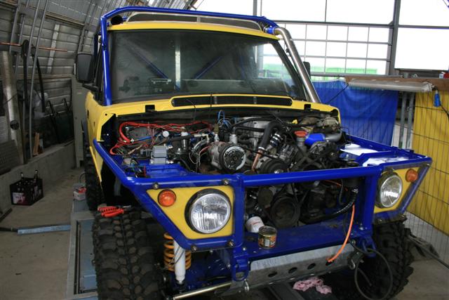

bissel Farbe drauf
und noch eine Milion Kabel verlegt.
Vielen Dank nochmal an Flashi der uns bei der Mega Squirt unter die Arme gegriffen hatt !
fast fertig

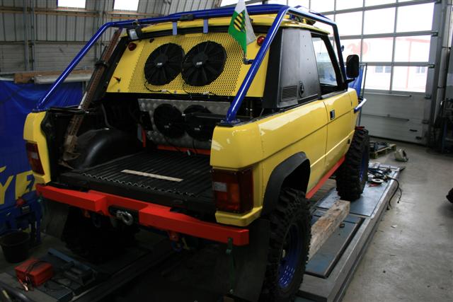

Was habt Ihr da für einen Motor verbaut? Ist das der 3,5 aus Deiner Fahrzeugliste?
Wenn das einmal 2 Lüfter für den Wasserkühler sind, was ist das andere - ein gr. Ölkühler?
Gruß, Anderl

@ Pirat- oben Wasserkühler , unten Kühler für Automatikgetriebe. Ja 3.5 liter!

BeitragVerfasst am: 15.02.2010 14:39:18    Titel:
JoergRover hat folgendes geschrieben:
.....@ Pirat- oben Wasserkühler , unten Kühler für Automatikgetriebe......
mal so ne Frage am Rande
so Kühlgebläse ziehen locker 30A
mal 4 Lüfter sind wir bei geschätzten 120A
wie bekommt ihr diese Leistungen in den Griff, wenn da Nachts im Schlammloch auch noch die E Winde und Beleuchtung am Accu nuckelt
