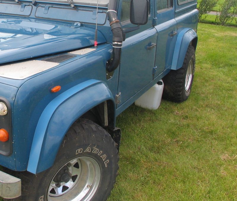

b) Ich suche, bedingt durch den aktuellen Achsumbau, breitere Kotflügelverbreiterungen. Ich hab die schonmal an Defendern gesehen, finde sie aber gerade bei meiner Suche nicht. Wer stellt sowas her/liefert diese?

Heckwinde würd ich bei Devon gucken, da gibts ne Traverse da kann der Tank bleiben, ich weiss jetzt allerdings nicht wie das beim 130iger ist.
Verbreiterungen bei Paddock (die Hässlichen), sieht aus wie Defender mit Mumps.
oder bei
Qt Services, die haben Flexible in drei Breiten.

http://www.firstfour.co.uk/zu-alloy-wheels--and-wheel-accessories/defender-90--110-extra-wide-wheel-arch-flares-2085704-389785-6... [Link automatisch gekürzt]
wie wärs mit sowas?
http://www.paddockspares.com/pp/OFF%5FROAD/Extended%5FArches/Defender%5FExtended%5FArches%5F%2D%5F2%5Finch%5Fwider%5Fthan%5Fstandard%5F%2D%5Fset%5Fof%5F4.html

Danke für die Links Blaster,
bei Paddocks hatte ich nicht gefunden als ich da geschaut hab und der Unterbodenschutz...
...geht in die richtige Richtung. Danke
