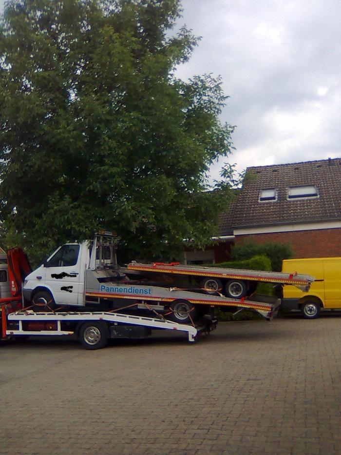

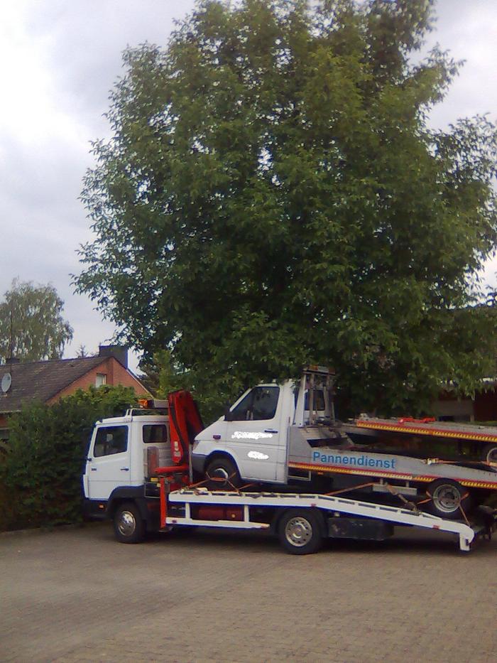

Der ist tatsächlich so gefahren, "der unterste" übrigens mit ROTER Nummer.

Wieso, ist doch alles angegurtet? Kann nix Besonderes entdecken, so würde ich auch rumfahren (fragt mal den Navi! rotfl )...

naja, ....nicht besonders Schick, aber wenn alles amtlich verzurrt ist, ist das zumindest Gewichtsmässig nicht bedenklich, der imense Überhang hinten bedarf allerdings einiger Aufmerksamkeit..... Unsicher Unsicher

als ich mich hinten auf den obersten anhänger stellte und zu wippen begann hob das ganze vorne ab. also arg hecklastig das ganze (hinterachse zugfahrzeug bis ende gespann 6m)

hat der 817er keinen Motor??,....ist der Bergekran aus Plastik, hat der 817er vorne keine Federn drin?.....Fragen über Fragen Vertrau mir Vertrau mir Vertrau mir
ich habe ein kleines bisschen Erfahrung mit solchen Fahrzeugen (ua. auch mit DB 1117 ) und wenn ich mir die Gewichtsverteilung des Gespannes ansehe und die Masse der Motoren und des Bergekranes, scheint es mir unwarscheinlich, dass es eine Person schafft die Vorderachse des LKW´s zum abheben zu bringen... (man beachte den Restfederweg der VA, der federt gut nochmal dreissig cm aus, bis die Räder vom Boden abheben).....

Und wenn der DB noch Luftfedern hat, kommt der hinten sogar noch schön hoch. Nur den Anhänger sollte
man wenigstens elektrisch anklemmen, damit wäre das Thema mit der Kenntlichmachung auch erledigt

Seit wann gab es 817ner auf den Deutschen Markt, denn da gab es eigentlich nur 814ner (das Alte Modell nicht die ATEGO). Einen 1117ner hatten wir auch und der stammte auch Fronkreiche Ja
Ne aber normal darf man so doch nicht Fahren, weil die Ladung eigentlich zuweit hinten übersteht.

schaut zwar etwas wild aus, aber ist nix dagegen zu sagen, alles gut verzurrt
und das mit dem wippen halte ich auch für pure übertreibung, so ein Ladekran ist schwer, da hebt nix ab vorne, vor allem da der kleine oben drauf grad mal so 2,5 t hat, das meiste davon vorne, der Hänger wiegt auch nur 350 kg
ist zwar schwer zu schätzen, aber der Fitzel Hänger hat 4,00m Ladefläche, bis zur Hälfte also 2 m und ungefähr 1 m steht der kleine LKW über, macht 3 m und ist daher im Sinne des Gesetzes erlaubt, im 100 km Umkreis, und weiter wird der ja ned gefahren sein

alles okay.
evtl am schluss noch leuchten anbringen - weis jetzt net, wegen der 1 m regelung.
könnte sein, dass zu weit nach hinten rausschaut.
aber das soll net das problem sein.

ab 1m muß die ladung kenntlich gemacht werden, rote Fahne, Nachts Licht
auf weiten Strecken darfs bis 1,5 m überstehen, im Umkreis von 100 km 3 m
aber eins ist mir noch aufgefallen, was das ganze verboten macht
mit roter Nummer darf man nix transportieren, und so ne Ladung kann man auch ned als Überführungsfahrt betiteln

weist du wohin er fuhr?
vielleicht nur zum Tüv, der 3 km entfernt war.
vielleicht ne firma, die ihre autos abgemeldet hatte und so mal schnell zum tüv alle mitgenommen hat.
ich hab auch schon meinen hänger aufm hänger gehabt - allerdings hatte der schon 1 jahr keinen tüv mehr und da wars mir zu riskant, den auf achse zu fahren....

zum TÜV hätte er mit dem kleinen ja dann direkt fahren können, aber egal -- genau
mit roter Nr darfst halt nunmal nix transportieren, nedmal ne Kiste Bananen Smile

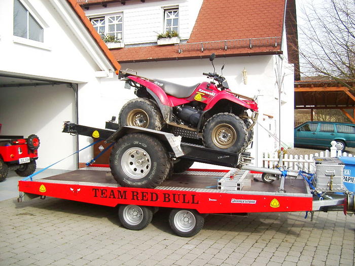

so bin ich mal in 2004 durch die gegend gefahren YES
Das Spannendste war das ATV auf den kleinen Anhänger fahren Respekt , da musste ich vorher auch nochmal tief an der Zigarette ziehen Ja
