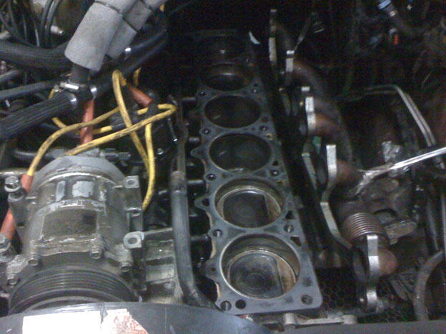

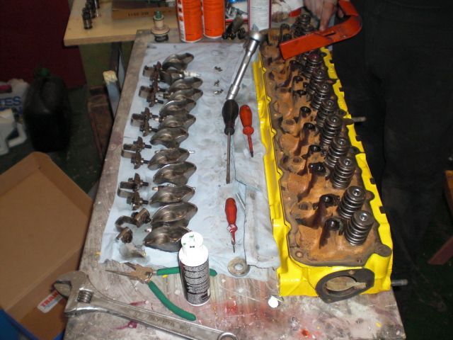

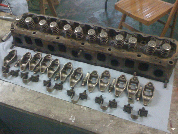

Da zum Wechsel der Hydrostössel beim 4.0L der Zylinderkopf runter muss, …
… wurde der gleich mal ordentlich sauber gemacht …
… und weil es sich gerade angeboten hat mit Motorlack Gelb lackiert, neue
Ventilschaftdichtungen eingesetzt und die Einspritzdüsendichtungen erneuert
und bei der Gelegenheit …

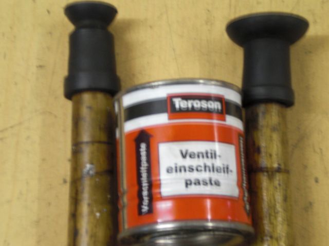

… auch gleich noch die Ventile und Ventilsitze eingeschliffen.

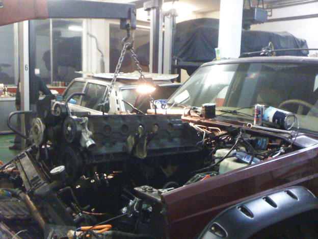

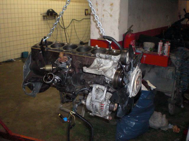

war mir zu unsicher. Nun musste das Mistding wirklich raus. Der einzige Weg:

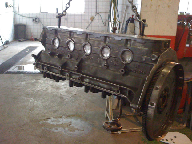

Auch noch den Motorblock rausreissen. Also Getriebe runter …
… und den Motor an den Kran gehängt …
… und Richtung Waschkabine schweben lassen und sauber gemacht …
… bis er sauber war …

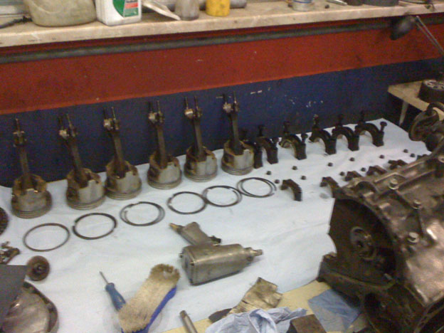

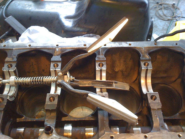

… dann auf n Tisch geworfen und die Kolben gezogen …

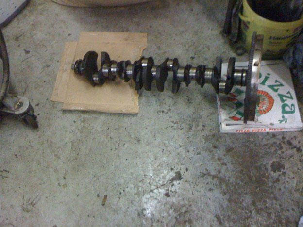

… die Kurbelwelle wollte die Pizza nicht mehr hergeben.
Nun ging endlich die obere Hälfte vom hinteren Kurbelwellensimmerring raus.

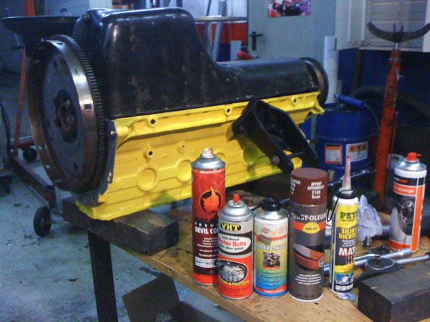

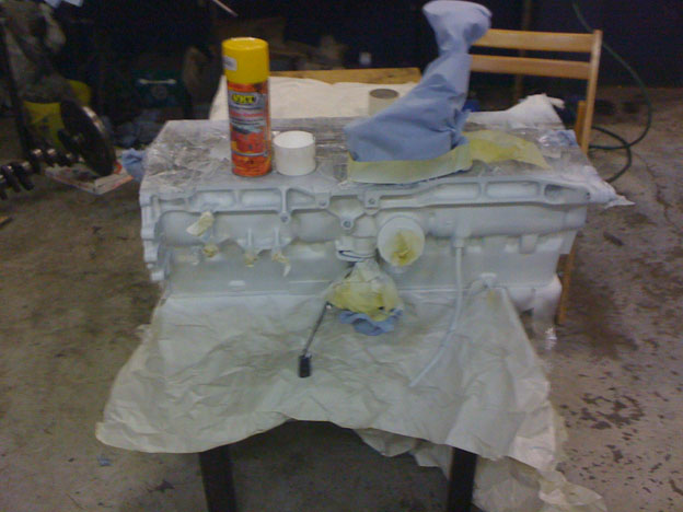

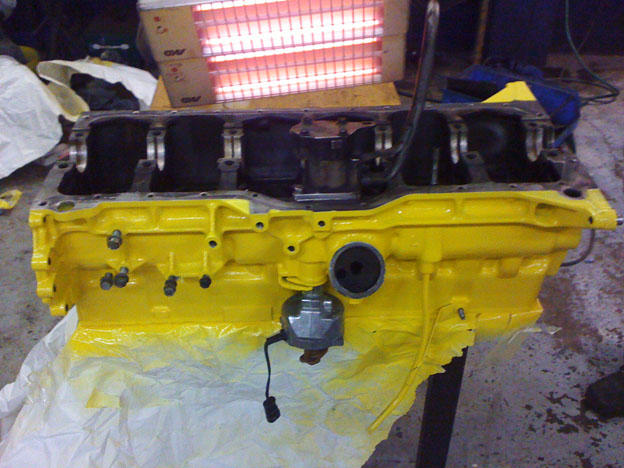

Der Block war nackig, der Zylinderkopf schon gelb, also wieder die Sprühdosen
mit Motorlack geschüttelt, …
… und jungfräulich Weiß grundiert …
… und Gelb lackiert.
Da die Zylinderwände schon sehr glatt waren, …
…haben wir uns entschieden diese zu Hohnen und wiedereinmal gab es eine
Erweiterung der Bestellliste:
• Neue Kolbenringe

Gemessen haben wir nicht groß, man hat die alte Hohnung zwar noch leicht
gesehen, aber eben nur leicht. Von daher sollten die Zylinder nicht ovalisiert
sein. Da die Kolbenringe für unter 50€ zu haben waren, fiel die Entscheidung
schnell aufs Hohnen, um der Kolbenschmierung etwas gutes zu tun.
