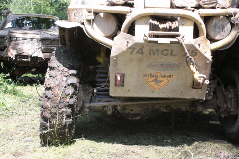

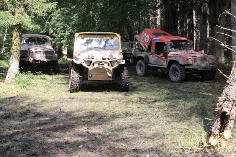

Der hat Grafe mal gejagt (280PS G) und konnte ihn nicht einholen. Allerdings waren wir nach dem "Ritt" alle etwas fix und foxy Hau mich, ich bin der Frühling

Ich muss ja zugeben, das mir bei sowas die Hose eng wird (und das nicht bauch-bedingt):

... wobei ich aber glaube daß der gelbe ja schon eine verstärkte Vorderachse hatte. Ich glaub ich hab mir das sogar hinterher angeschaut und das Material des Achsrohrs hatte neben der Schweißnaht nachgegeben. Kann aber auch ein anderer gewesen sein...
Grüße
zwo.achta
