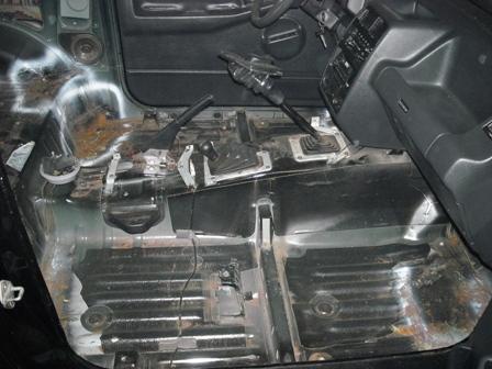

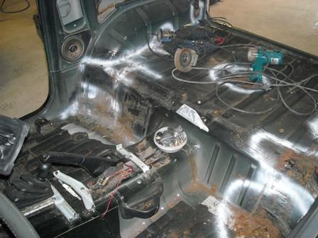

wie mach einer weis hat sich mein Mädel letzes Jahr im August einen 91er Vitara gekauft. Das bisschen Rost sollte weg und dann wäre es ein schöner Wagen. Ansich ist das auch so - ein geniales Sommerfahrzeug wenn da nicht der Rost wäre.
Gut also haben wir begonnen den Japsen zu zerlegen und mal zu gucken was so alles drin ist in dem Ding.

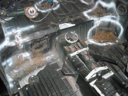

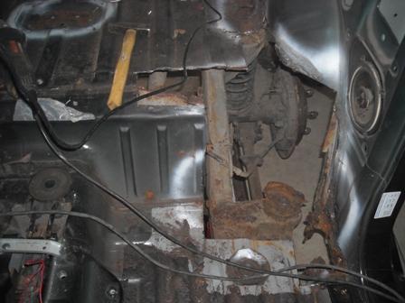

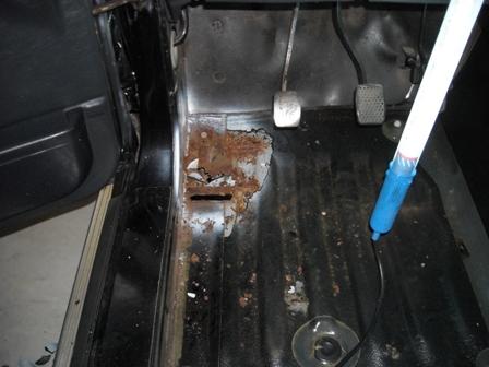

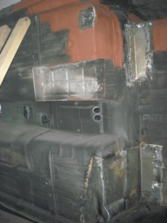

Nach dem hinten mal alles Frei war haben wir viel gefunden. Jede menge Blech das gar nicht mehr da ist.

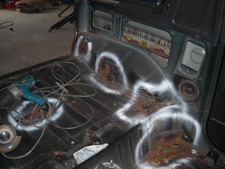

innen sah er auch nicht besser aus, also mal so alles Markiert was raus muss
Die Flex gepackt und mal das schneiden angefangen...

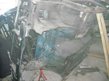

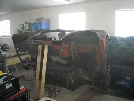

Hilft aber auch nicht viel, der Deckel muss runter um die sache richtig zu machen. Also runter das ding also das was noch über ist und begonnen die diversen Stellen zu rekonstruieren.
Irre Arbeit das ganze, Radläufe, schweller komplettes Heck und alles was halt gammelt, immerwieder den Gedanken das ich die Kiste am liebsten abfackeln würde - Der scheiss Gammel brennt aber net.....

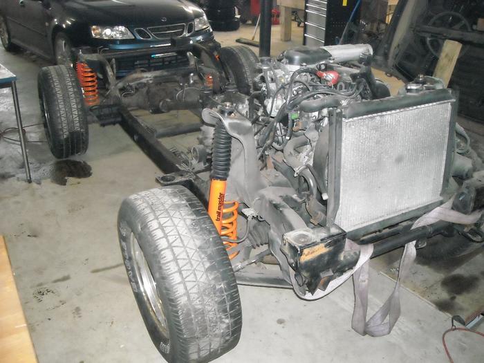

Die Aufnahmepunkte auch gleich mit 2mm Blech verstärkt. Die letzten Wochen gings nun endlich dan vieler Freunde weiter.
An dieser Stelle mal ein Dickes Danke an Matze, Flo & Thorsten die mitgewirkt haben. gestern kam noch die neue Kupplung mit 215mm statt der originalen 200mm scheibe samt Druckplatte und Ausrücklager sowie der neue Endtopf. Mit etwas glück trifft heute noch der neue Tank ein.

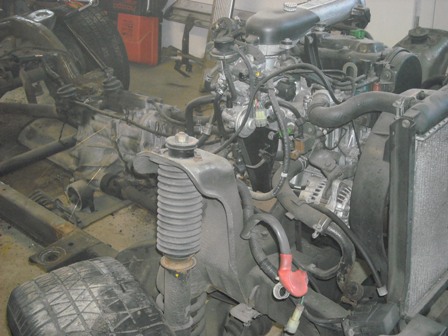

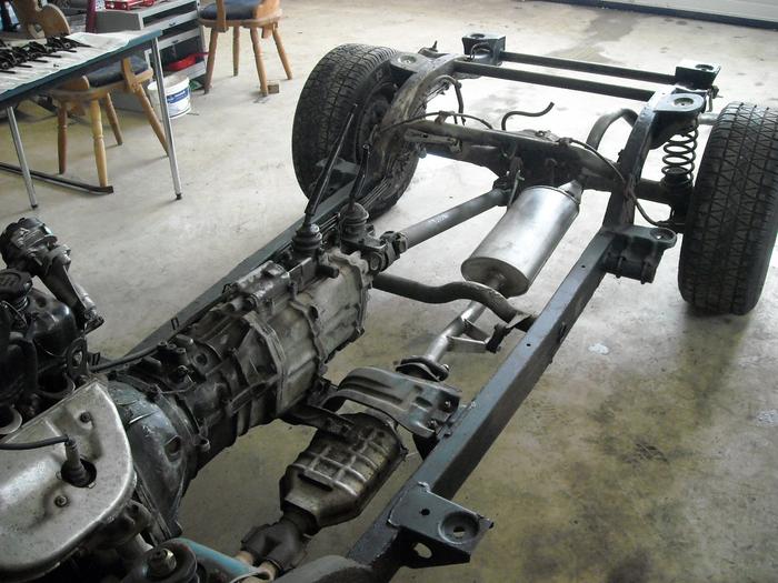

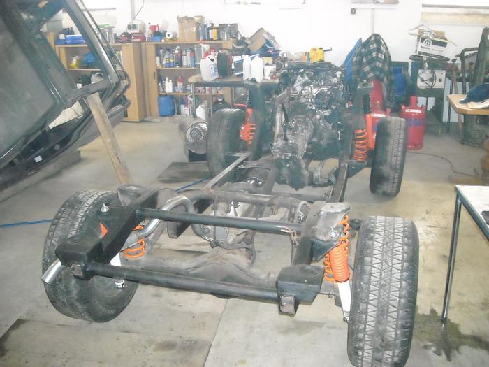

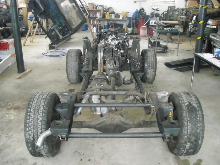

egal aber am Vitara gings weiter. Nun hat er die neue Kupplung mit 215mm drin.
der Rahmen ist soweit wieder Rostfrei, Bremsleitungen gereinigt und eun neuer Endtopf kann nun auch seinen Dienst erledigen.

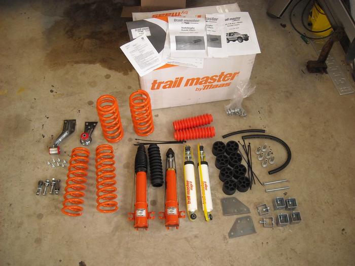

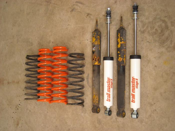

zu allem überfluss kam auch noch das Packerl von Trailmaster an das
zum einen einen 50mm Bodylift und zum anderen ein 50mm Fahrwerk
beinhaltet. Alleine möchte ich das nicht nochmal einbauen, irgendwie braucht man
zumindestns an der vorderachse 10 Hände Ja
so nun muss noch der Body fertig werden dann kanns zum zusammenbau gehen.

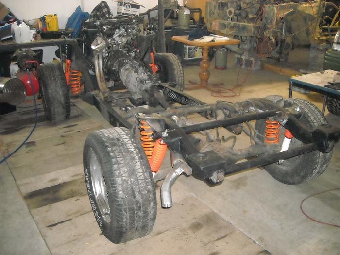

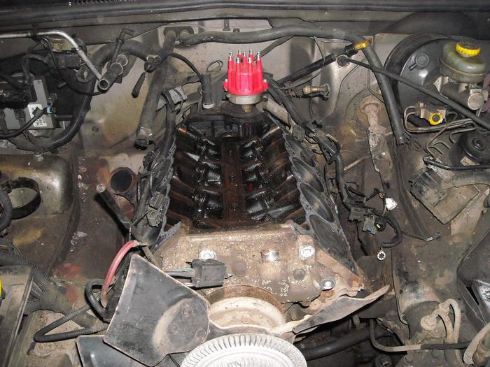

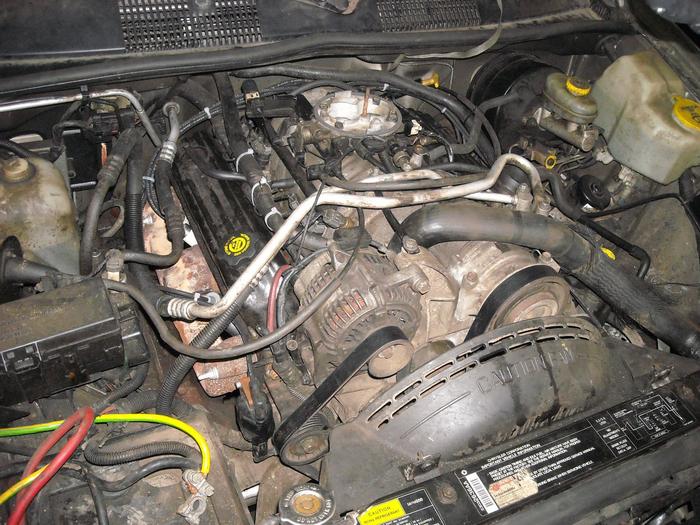

und Willi: So sieht dein Motörchen aktuell grade aus:
das hier war der Anlass,
und der Grund....
warum wir das hier getan haben:
Seit heute 18:00 Uhr siehts nun wieder so aus:
Love it Ja Ja
