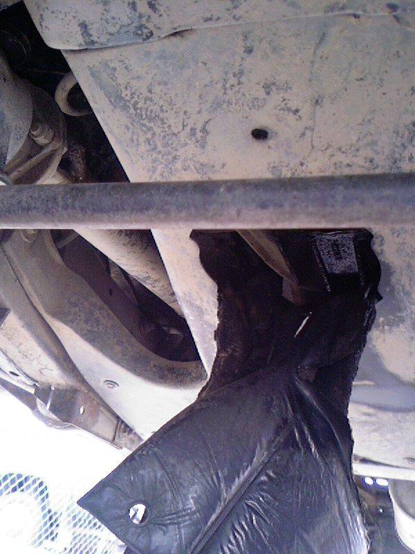

Moinsen!
Auch wenn ich mich an anderer Stelle schon über die Selbstheilungskräfte meines Defenders gefreut habe, befürchte ich, dass er nun ohne Hilfe von außen nicht wieder genesen wird. Obwohl... noch scheint es ihm gut zu gehen.

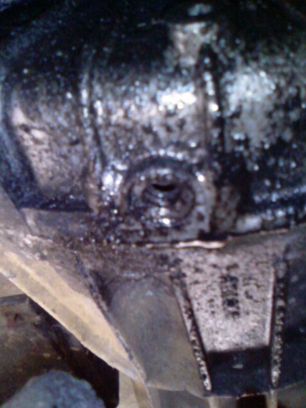

Habe zufällig entdeckt, dass "dort unten" ein Gewinde ist, auf das wahrscheinlich eine (Ablass?)schraube gehört und rundherum ist es ziemlich ölig.
Keine Ahnung, wann das genau passiert ist, war aber wohl schon ein Eckchen so unterwegs.
Ich hoffe, die Fotos sind aussagekräftig genug. Was ist das für komisches Zeugs, was da so runterhängt? Kann ich das einfach abreissen/weglassen?
Danke schon mal für Eure Ratschläge.
Olli

die olle Hundedecke kannste bestimmt weglassen. Keine Ahnung warum die dort montiert ist.
Die Ablass-Schraube bekommst Du auf die Schnelle (z.B. bei FWD in Waake) einem anderen Land Rover Pflegedienst.
Erstmal würd ich nur neues Öl einfüllen und schauen wie es weitergeht.
Die sind ziemlich unzerstörbar, also kann es gut sein das alles noch "relativ" heil ist.
Wenn es wirklich kaputt sein sollte, kannst Du es bei Ashcroft schnell und günstig gegen ein neu revidiertes tauschen und schon ist alles wieder gut.

Der Plastik ist die eräuschdämmung, die für Dtl. verbaut wurde und ein super Samelbecken für Dreck, Öl und Schlamm ist, ergo schmeiß weg.
Die Schraube die in das Löchlein passt gibt es auch i Baumarkt, nennt sich bei den Landyfahrern Wading plug.
Die Öffnung ist die Entlüftungsöffnung der Kupplungsglocke, nachdem das so mit Öl vollgesifft ist, wird dein hinterer Kubelwellensimmerring undicht sein, dein Motoröl entleert sich dann in die Kupplungsglocke.
Zum beheben muss das Getriebe raus, oder einfach ne DOse Bremsenreiniger reinsprühen und schauen, wieviel Öl da überhaupt dann raussifft.

Das ist keine Ablass Schraube, sondern das im Handbuch hinreichend beschriebene "Wading Plug". Und diese Schraube befindet sich im Bereich der Kupplung.
Wenn da nun Öl austritt, dann kanns entweder Motoröl, oder Getriebeöl, oder Bremsflüssigkeit vom Kupplungsnehmer sein.
Ist das Öl schwarz, dann isses Motoröl. Ist es sauber aber grau, dann ist es Bremsflüssigkeit. Ist es sauber und rötlich, dann ist es ATF aus dem Getriebe.

Danke für die Antworten! Ja, das mit dem wading plug hatte ich auch irgendwo angelesen, war mir aber nicht so sicher.
Hmmm, das Öl sieht ziemlich schwarz aus, ist mit Glück also Motoröl, wovon ich in letzter Zeit gerade 2 x 1/2 Liter nachgefüllt hatte, was ja auch passen würde. Das wäre dann also mit Glück alles gewesen?
Welches Gewinde hat eine passende Schraube? Wenn ich die dann tatsächlich mal so eben im Baumarkt bekomme und nur Motoröl auffüllen muss, mache ich wohl 3 Kreuze...

Hmmm, grübel, bin mir jetzt überhaupt nicht sicher, ob ich das richtig verstehe.
Sollte dieser wading plug nicht nur dann eingesetzt werden, wenn längere Wasserspiele oder extremer Matsch/Schlamm zu erwarten sind und danach wieder raus damit?
Muss also eigentlich offen sein?
Dann hat dort auslaufendes Öl aber nix zu suchen, oder?
Also doch ein Fall für die Werkstatt, da ich eher Nichtschrauber bin?

Für die Umwelt kannst du erstmal eine Schraube reinmachen, machst die alle 5000 km raus und stellst eine Schüssel unter, damit das Öl auch wieder zurück in den Motor kommt oder zum Entsorger ;-) Richtig dicht wird das nie. Du musst halt mal genau beobachten, wieviel da rauskommt und was nachgekippt wird.

Wenn du die Windel drunter hattest (das Plasteteil), dann würde es mich nicht wundern das sich da über die Jahre einiges an Öl und Dreck gesammelt hat.
Wenn die Öle alle ihren nötigen Füllstand haben ist alles OK bis zur nächsten Inspektion, aus meiner Sicht (!).
Den vermutlich verdächtigen Simmerring würde ich tauschen wenn auch die Kupplung fällig ist.
Oder andersrum, wenn der Simmerring gemacht wird auch die Kupplung machen lassen.

Wenn du schonmal da drunter bist dann mach das Plastikteil wo die "Windel" dranpappt auch gleich komplett mit weg.
Das Ding macht nichts ausser Dreck zu sammeln und kühlenden Fahrtwind vom Getriebe fernzuhalten.
