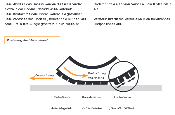

ich habe diesen alten Beitrag ausgegraben weil bei meinem Patrol auf den Sommerreifen 275/65/17 an den Hinterreifen außen Sägezahnbildung habe.
An der Vorderachse ist alles Ok - Hinterachse Sägezahn vom Feinsten - wie gesagt nur an den Außenrändern...
In einer Reifen-Brochure eines Reifenherstellers steht:
"Bei grobstolligen oder zu den Seiten hin offenen Profilen
kann es vor allem an den Rädern der nicht angetrie-
benen Achse zu einer schrägen Abnutzung in den
Schulterbereichen kommen. Die Klötze verschleißen in
Drehrichtung des Reifens im hinteren Bereich stärker als
im vorderen. Dadurch ist bei seitlicher Betrachtung ein
sägezahnförmiges Bild erkennbar."
Meine Frage an euch - gibt es jemanden der Sägezahn hatte und sich dies durch neue Dämpfer ODER durch höheren Druck in den Reifen gebessert hat ? Wie ich in der folgenden Grafik sehe scheint dies bei Reifen die weniger Luftdruck haben stärker aufzutreten...oder irre ich mich da ?
In einem anderen Forum sehe ich dass die Meisten mit eher höherem Luftdruck fahren ( ich fahre derzeit 2,5 bar) ---- > http://www.patrol4x4.com/forum/nissan-patrol-gu-gr-10/what-tyre-pressure-you-running-your-gu-84682/
