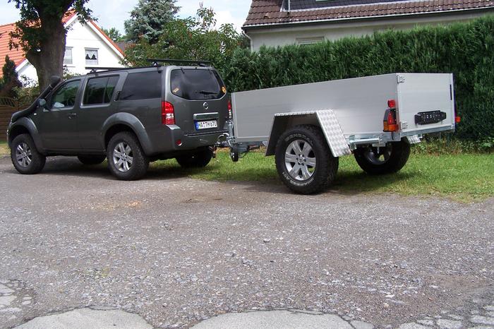

Hier mal einige Bilder meines Anhängers:
Der T-Camp ist hier genau auf das zugfahrzeug angepasst.
Spurbreite, Radgröße und Höhe der Anhängerkupplung.
Der Anhänger hat eine Gummifederachse mit Stoßdämpfern und ein solides Vierkantzugrohr. Wahlweise können Kugelkupplung, Natoöse oder DIN Zugöse montiert werden. Die Bereifung mit den Felgen ist wie beim zugfahrzeug, 255/65R17 auf 17x7J ET30 original Alufelgen von Nissan.
Die Achse ist eine Sonderanfertigung. Damit konnte ich sie meinen Anforderungen genau anpassen.

BeitragVerfasst am: 04.04.2010 23:43:45    Titel:
Terranoman hat folgendes geschrieben:
Was ist das für ein Anhänger und was kostet das Ding ungefähr?
Danke

BeitragVerfasst am: 04.04.2010 23:50:39    Titel:
Das ist ein Terra T-Camp 1350!
Ist eine eigene Entwicklung.
Rest per PN.
