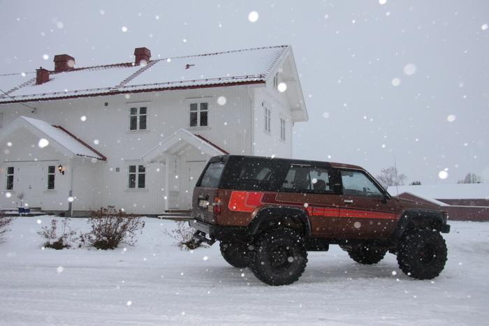

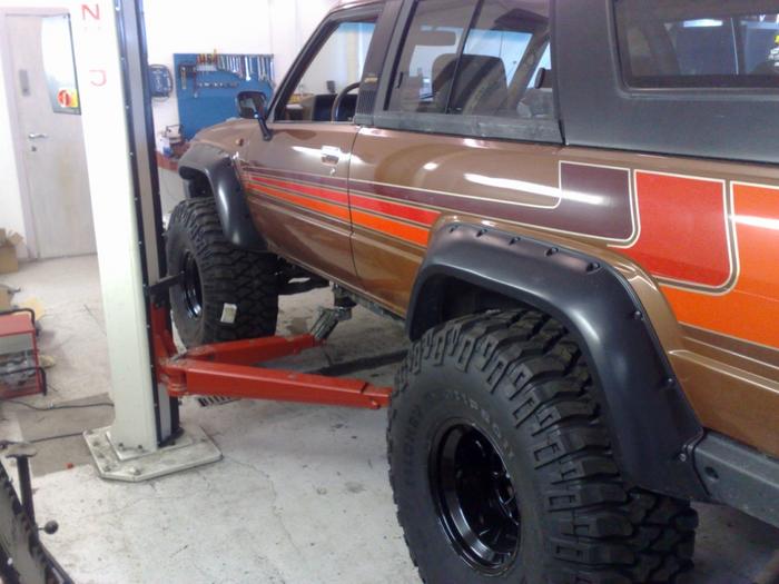

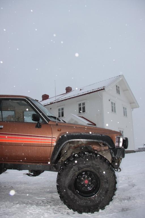

ich bin kein Mercedesfahrer, ich bin auch nicht mit mercedes-spezifischen Details vertraut. Bin halt nur ein ganz normaler Offroadschrauber.
Mein Freund Hoel hat mich gebeten in D. nah einer Løsung fuer folgendes Fahrzeug zu fahnden.Das tue ich hiermit.
Zum Fahrzeug:
Es ist/ wa ein 460, es wurde ein Diesel(2,7L-80.88 kw) mit Automat(4Gang)aus nem 124 Taxi "nachtræglich" verbaut,irgendwann mal, Hoels Schwager hat fuer das Teil ne Schwæhe und es dem Erbauer abgekauft.
Allerdings læuft das Teil mit 3600 U/min bei 80km/h. Das geht so nicht lange gut,denkt sich wohl jeder.
Anderes Getriebe, liebend gern 5Gang manuell und oder andere Ring/Pinions.
Ich suche eine konkrete Empfehlung und/oder am besten wære ein "Verkaufsangebot" von nem G-Mann. Unsere Danklbarkeit wuerde ich mit Norwegischen Kronen oder Euros darbringen. Smile Smile Smile Smile
Oder Elchfleisch, oder Walfett........
Hilsen aus dem Norden
Matt

Doch, denn mehr als 80km/h sind bei dem Setup auch nicht drin. Die Drehzahl ist noch kein Problem, wieso auch? Ist ein Sauger.
Das Viergang Getriebe setzt 1:1 durch. Den Reifenumfang kennste, wenn man das jetzt mal mit der Geschwindigkeit durchrechnet, kommt man auf die Achsübersetzung.
80km/h sind 22m/s sind (bei 2.2m Abrollumfang) etwa 10 Umdrehung des Rades pro Sekunde bzw 600 Umdrehungen pro Minute. Wir haben vom Motor den Wert 3600 und dividieren das nun miteinander. Und Holla, da scheinen seltene 1:6,17 Achsen drin zu sein.
Lösung: Entweder Getriebe mit 5. gang, der Overdrive ist oder andere Achsübersetzungen (tendenziell ein Geldgrab)
Aber einen technischen Fehler sehe ich erstmal nicht. Diese Achsübersetzung beim 460er gabs und die Drehzahl für den Sauger (3600rpm) ist kein Ding. Ich fahre meinen Turbo teilweise sogar höher. Ja
