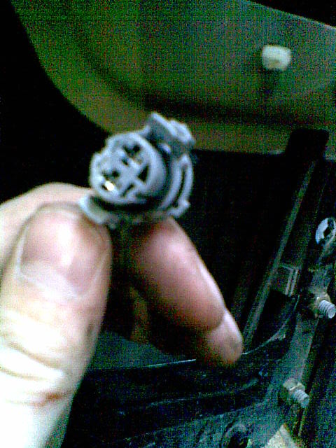

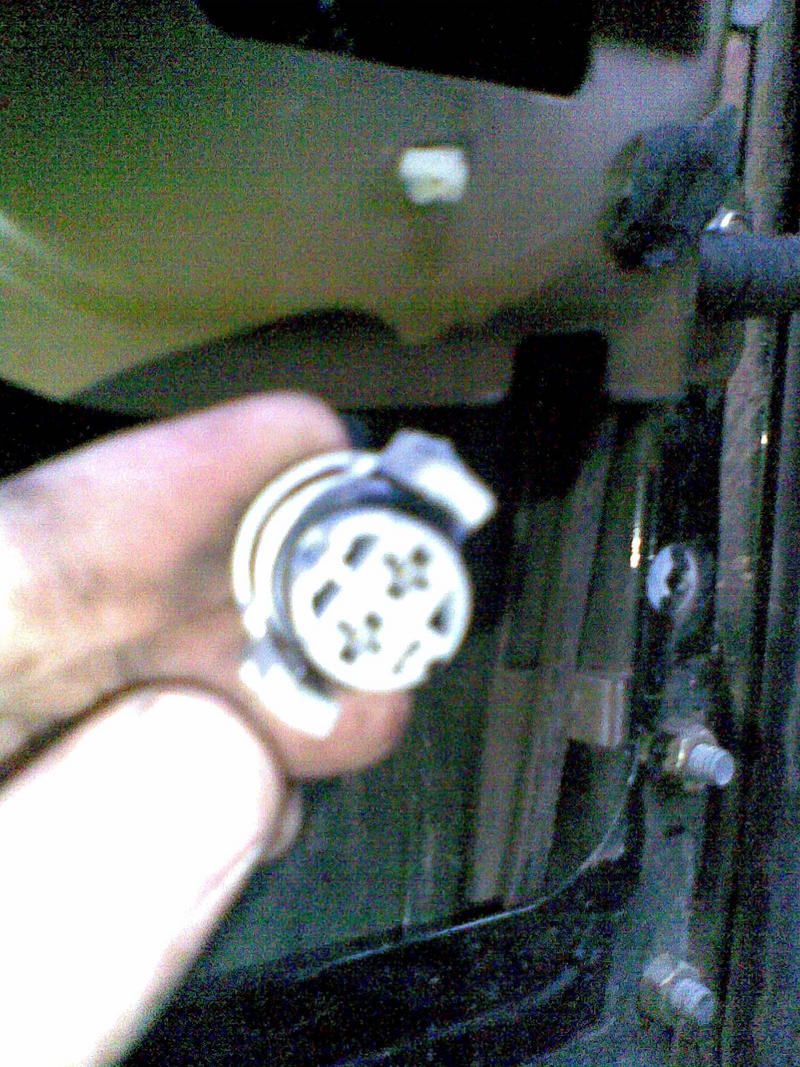

moin moin,
mein fensterheber auf der fahrerseite ist seit samstag doof.
geht nur noch runter. rauf geht nix mehr.
wenn ich den stecker abziehe habe ich auf beiden kontakten 12V. bei betätigung des schalters jeweils auf einem nicht mehr !
?????? Unsicher
hat da schonmal jemand erfahrungen mit gemacht ?

Bei mir war ein Kabel in der Gummitülle zwischen Tür und Auto gebrochen.
Die Isolation aber noch OK, also hat man es von aussen nur fühlen können, gesehen hat man nix.

spannung liegt aber an beiden kontakten an !??

Ähnliches Problem gabs schonmal: http://www.offroad-forum.de/viewtopic.php?p=633694&highlight=fensterheber#633694
Leider hat der GSC Nüno nicht geschrieben was es denn war.
Das die Spannung wechselt beim schalten wäre eigentich ok.
Vielleicht passt was mit der Masse nicht, die liegt immer auf dem jeweils anderen Kabel, wird also geschaltet.
Drehrichtungsumkehr wird über umpolen im Schalter gemacht.
