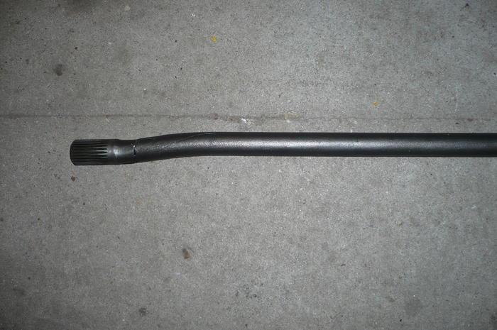

Moin!
Hoppala:
cu Knud

Die hats doch gedreht und verbogen, oder täuscht das auf dem Bild?
Sieht man da eine Kerbe, oder was ist das auf dem Bild da rechts von der Verzahnung?

Serienwelle oder Aftermarket?

Die ist verdreht, verbogen und hinter der Verzahnung abgebrochen, und nur fürs Foto so drappiert worden. Die hat einen ca. 10 cm langen Riss der Länge nach.
Die Welle hab ich 2003 bei Ashcroft gekauft.
Die AS Reifen sind 7.50R16, 78 cm hoch wenn das Auto auf ebenem Boden steht. Aus ästhetischen Gründen gibt es davon keine Fotos, es sieht zu lächerlich aus. Die Schadenfreude über den Anblick verzieht sich aber sehr schnell, wenn man sieht, wie weit man damit fahren kann. Die ziehen aber wie Hulle (so.)

Sieht anders aus, als die neuen Ashcroft-Wellen. Aber hmmm, was sagt Dave denn dazu? 78cm Reifen sind ja erstmal nicht so wild, andererseits macht AS Profil natürlich gut Traktion.
Wobei ist das passiert?
Übermütige Aktion. Der Berg ging noch nie bei feuchtem Wetter, wir sind da zweimal hoch...
Die Traktion der Reifen ist unbeschreiblich, Noppen waren schon gut aber die Dinger sind der Hammer, auf unserem Matschgelände.

Die Seite ist schon wieder fertig, auf der anderen Seite warte ich auf die Radnabe. Die kommt übermorgen. Dann noch die neuen Bremsscheiben rauf und in 30 min ist alles fertig...
