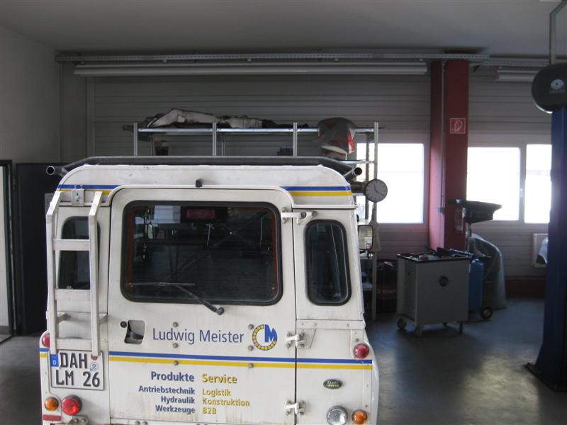

Hello Together,
also so sieht der Defender jetzt noch aus. Aber in zwei Wochen steht er bei Herrmann Motorsport und kriegt einen sicheren und einen Poserkäfig.

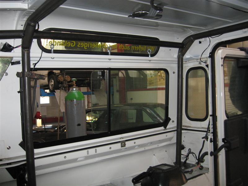

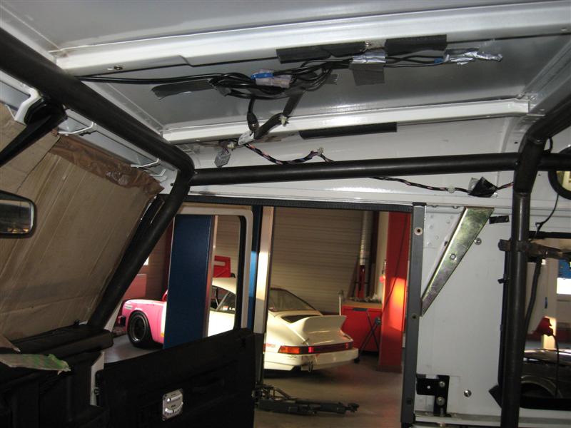

hi guys, also das erste bild ist da. der bügel, der sonst da ist, ist jetzt weg, weil den braucht man angeblich nicht mehr. we will see! auf jeden fall kommt das kreuz hinter fahrer und beifahrer an diese stelle, weil vorne ist es so eng! und wieso ist es da so unordentlich im auto? ach so. forcierer meinte, ich soll das dach wegnehmen. hatte ich vorbereitet und dem mr. cage auch angeboten, dass ich es wieder demontiere, aber er wollte nicht.

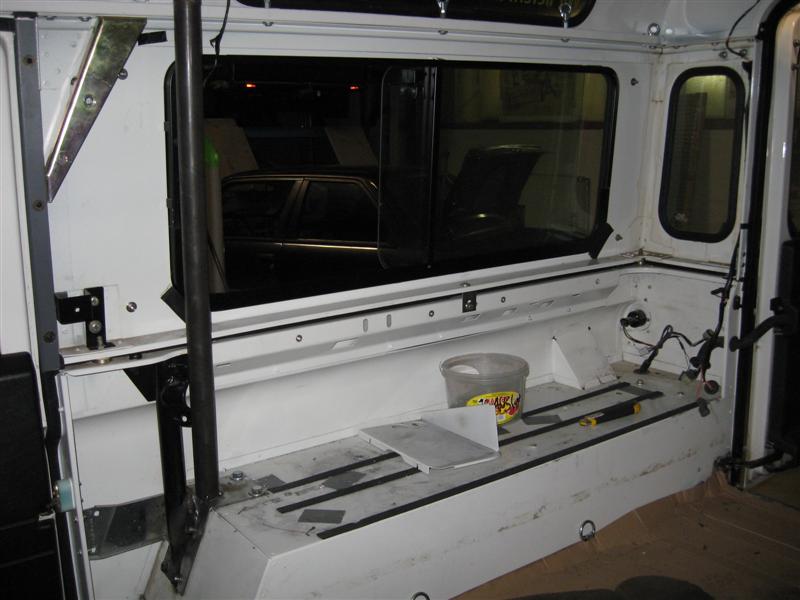

also hier sind noch mehr rohre. sieht nicht schlecht aus, finde ich! der bügel an der c-säule ist der grund, warum das ding innen teurer ist, als die basis version. aber dafür braucht man beim 90er keine diagonale b-säule oben links zu c-säule unten rechts und umgekehrt.

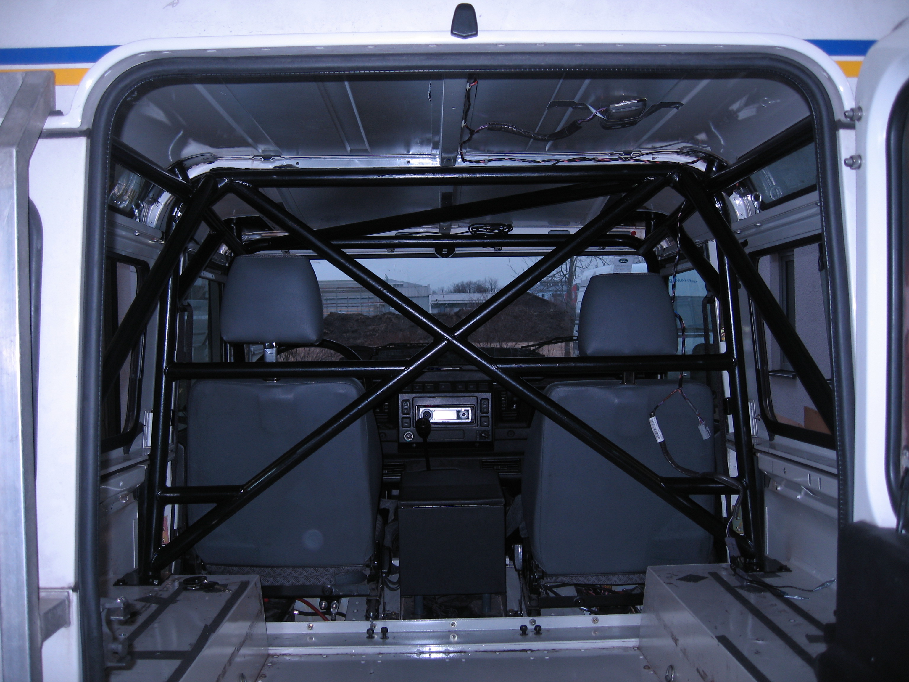

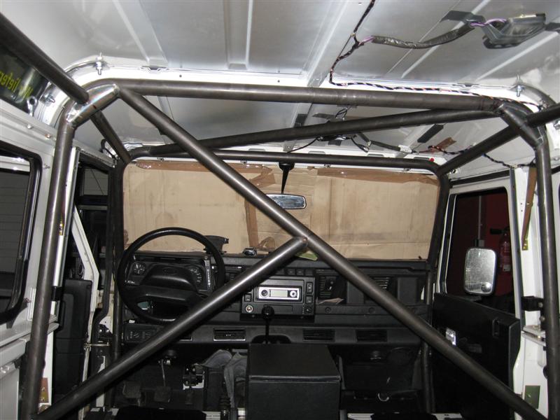

also innen ist fast alles halb fertig. die diagonalen fehlen noch und das kreuz.  aussenteil startet ab montag. also mir gefällts. aber auch meinem finanzminister?

also es geht weiter. das kreuz hat schon drei beine und sieht doch mal richtig wichtig aus. also auf jeden fall sicher. warum nur eine diagonale vorne im himmel? die rallyefahrer sagen, der fahrer ist das kapital… der fahrer muss geschützt werden… und der beifahrer? dem passiert schon nix. nein im ernst, sollte eigentlich nicht nötig sein.
die plattenverbindung nach aussen. mir ist die ein bisschen zu gross, aber herr mann meint so muss es sein, also glaube ich das mal.

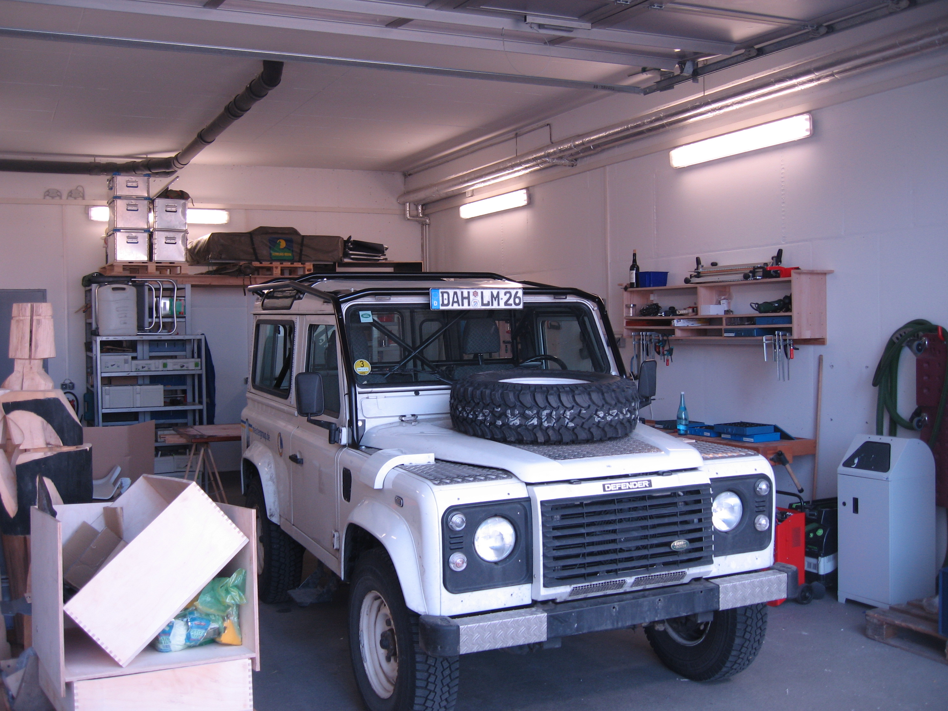

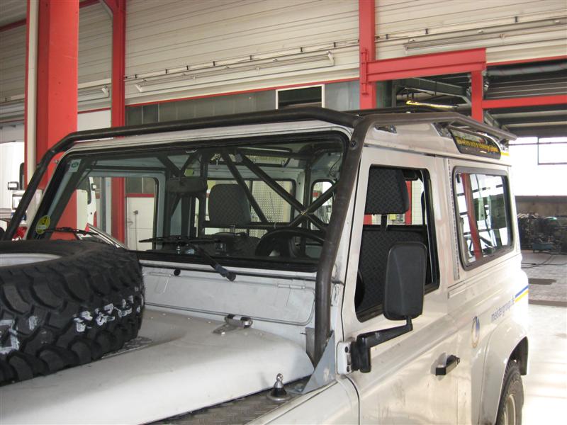

man mag es nicht glauben, aber der aussenkäfig ist fertig. man o man sieht schon bisschen heftig aus. naja fast so dezent wie ein dachträger ? also dann sehen wir mal am montag ob er auch live gut aussieht. an der a-säule noch den fuss ändern und sich nicht wundern, dass es bisserl viel abstand an der a-säule hat und dann gefällts. Dann noch kleinzeug hinschweissen, schwarz lackieren und fertig ist die laube! jetzt weiss definitiv jeder, dass ich nicht alles beisammen hab.

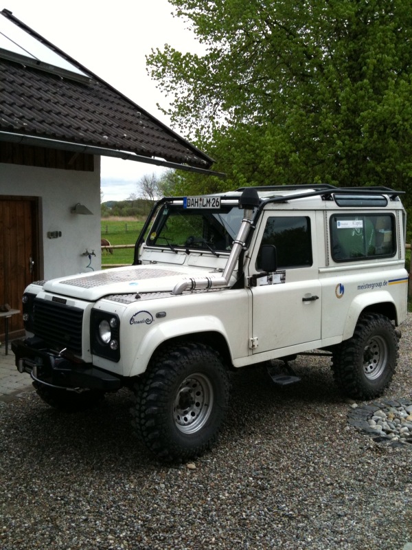

Hi All, leider hat der Max wieder ein suboptimales Zeitmanagement. Deswegen posten und twittern wir erst ab Freitag hier. Aber eines ist sicher, die Karre sieht posig aus und funktioniert teilweise. Also seid gespannt…
