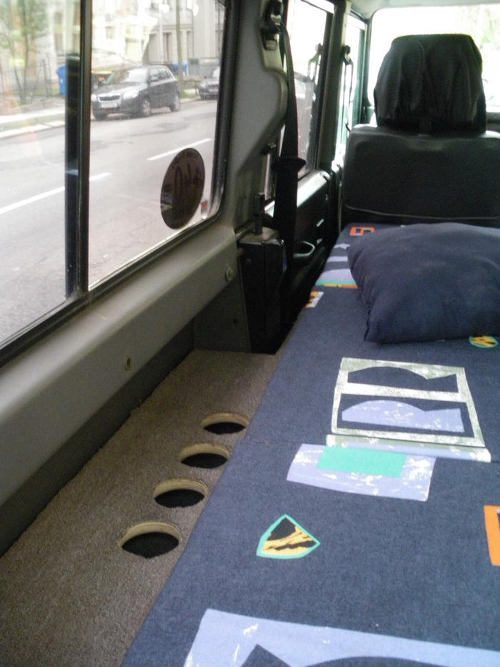

BeitragVerfasst am: 12.05.2010 21:22:03    Titel:
Winke Winke hi.. ist gaaaanz einfach Supi
ich hab alle bänke rausgeschmissen und nur!! die orig .haltepunkte verwendet.
hat mich alles zusammen vllt. nen paar nette worte und 2-3 stunden zeit gekostet
zwei passend zurecht geschnittene "seekiefertafeln" ca.2cm stark mit teppich beklebt/getackert
untendrunter sind drei verstrebungen aus 40x40er schilderrohr
bierflaschenhalter rotfl Ja
liegefläche ca. 195 cm breite?..
und platz zum verstauen ist drunter auch noch Ja
wenn du mehr details sehen willst sag bescheid,da mach ich noch fotos

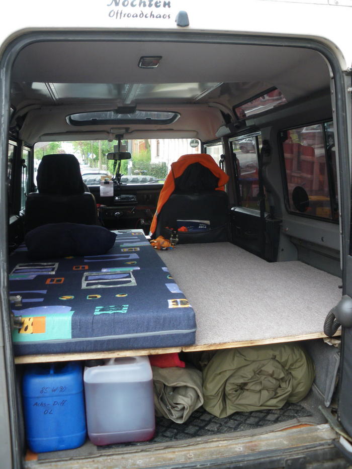

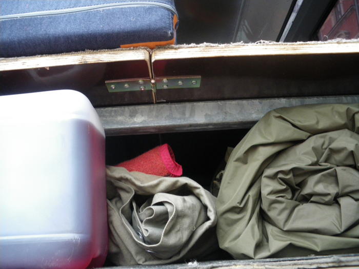

BeitragVerfasst am: 13.05.2010 12:55:08    Titel:
Moin!
Ich hab 5 Sitzplätze drin und Hundegitter. Das Hundegitter fliegt raus, 3 Holzböcke und die Platten rein (8mm Sperrholz), der Laderaum ist dadurch horizontal geteilt, die unteren Platten werden mit Bolzen und Flügelmutter an die Holzböcke geschraubt. Am Ziel wird die Rücksitzbank (exmoortrim Einzelsitze) und die vorderen Sitze umgeklappt und die oberen Holzplatten nach vorn gezogen und mit dem Holzbock, der dann im Fondfußraum steht, verschraubt. Die anderen 3 Passagiere schlafen im Zelt ;). Ich kann aber auch nur einen Schlafplatz, wahlweise rechts oder links mitnehmen, der Laderaum ist dann nur zur Hälfte horizontal geteilt, wenn ich zbsp nur mit Hund unterwegs bin...
Materialeinsatz: 40,- €, Bastelei: 2 Stunden
cu Knud

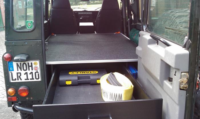

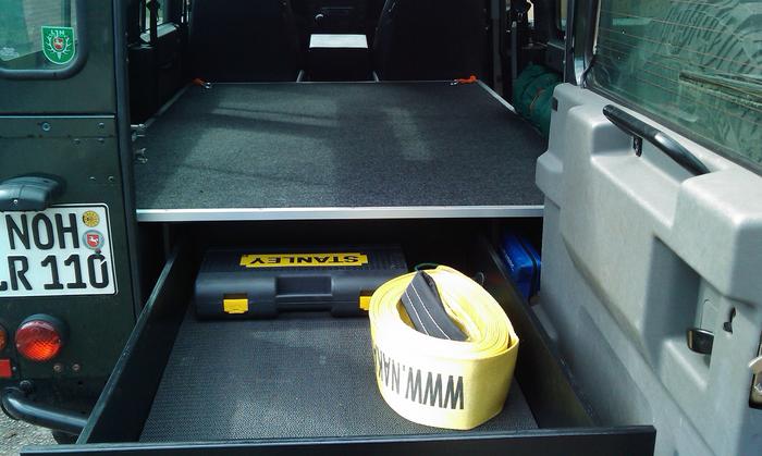

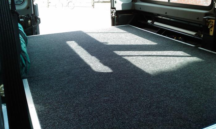

BeitragVerfasst am: 06.01.2016 22:25:10    Titel:

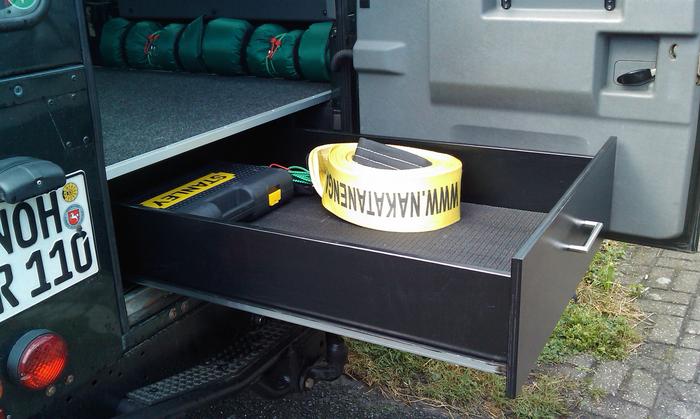

Ich habe auch nach einer Möglichkeit gesucht, im Defender auch mal übernachten zu können...
Einfach Sitzbank nach vorne zu klappen und eine Matratze reinzulegen funktionierte leider nicht, da die Fläche dafür zu kurz und uneben ist.
Deswegen habe ich mir folgende Konstruktion einfallen lassen:
Ich habe mir aus Siebdruckplatten einen zweigeteilten Ladenboden gebastelt und diesen mit einem passenden Teppich bezogen.
Die Platten liegen in der Mitte auf einer Querleiste (eingesteckt in eine Nut), diese Leiste liegt links und rechts auf den Halterungen der Klappsitze auf. Im Hintergrund sieht man einen der Klötze, mit denen die Platten auf den Radhäusern aufliegt. Die Platten sind über zwei Schrauben miteinander verbunden, die Flügelmuttern lassen sich ohne Werkzeug festziehen:
Die Platten wurden dann mit Hilfe von Sprühkleber (auf den Flächen) und mit Tackernadeln (an den Seitenflächen der Platten) mit einem passenden Teppich bezogen. Eine Aluminiumleiste bietet einen sauberen Abschluss an der Ladekante:
Durch das Vorklappen der Rücksitze entsteht eine ebene Liegefläche:
Die Platten können ohne Werkzeug herausgenommen werden und so das Fahrzeug weiterhin als Siebensitzer genutzt werden. Da ich jedoch meistens nicht mit sieben Personen unterwegs bin, bleiben die Platten in der Regel im Fahrzeug und dienen auch als zweiten Ladeboden.
Ich bin mit dieser Lösung sehr zufrieden, es klappert nichts und ist sehr stabil.
