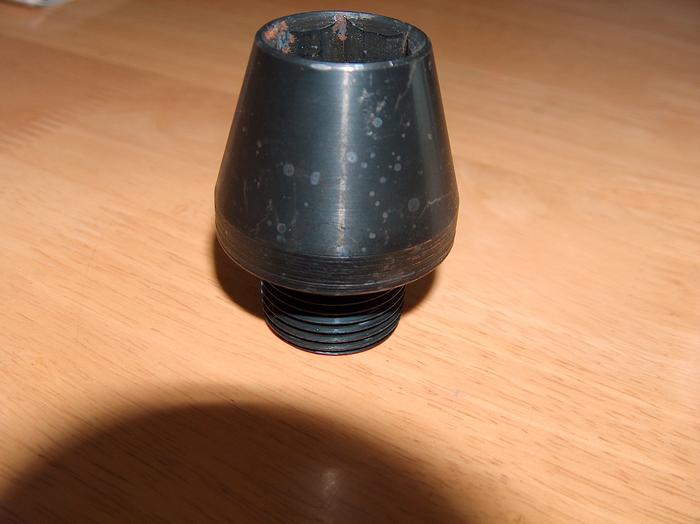

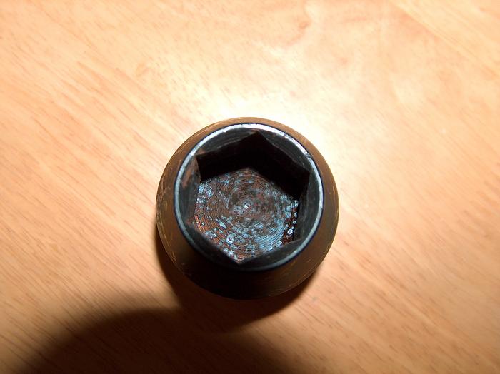

Wo bekomme ich einen 22er Inbusschlüssel her bzw wer könnte mir einen borgen , ich brauche ihn um den Kingpin bei meiner Dana 60 zu wechseln .

Wenn Du richtig dran kommst, nimm ne Schraube oder Mutter mit SW 22, schweiß die auf ein Flacheisen/Rohr und schon hast Du deinen Inbusschlüssel.

oder alternativ ein 6-kant Vollmaterial Ja

Gibts sowas ? ( gut heutzutage gibts alles ) Ich hatte auch schon mit dem gedanken gespielt mir ein Stück Bewährungsstahl zurecht zufeilen , wobei mir ein orginaler Inbus lieber wär , ich muß mal die umliegenden LKW Werkstätten abklappern , vieleicht haben die sowas

Da ist doch eine - was ist das .. M14, nicht? - Schraube in Sekundenschnelle mit einer Mutter verschweißt. Und schon ist mit normaler Stecknuß weiterzusarbeiten :)

was sich auch anbietet, es gibt Muttern in hoher Ausführung (3xd), die sind zumindest aus einigermaßen hochwertigem Material (normales Sechskantmaterial aus Baustahl o.A. hält nich viel bis nichts aus...wenn die Schraube bissl fest sitzt.

Fest wird sie vermutlich sitzen , ich hab im Netz was gefunden da war der King Pin mit 600 festgezogen , deswegen wär mir ein orginaler Schlüssel das liebste .

Würd mich wundern wenn bei ebay was liegt - da hab ich damals auch gesucht. Alles mit 1/2"- Aufnahme kannst sowieso vergessen, muss mindestens 3/4" sein, noch besser 1". Und normaler Baustahl verbiegt sich ebenfalls, wie schon geschrieben. Ich bin mit ner 2m Verlängerung rangegangen . . .
Original ist das übrigens ein 7/8 Inbus.
