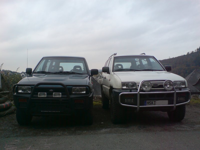

So nun stand er da neben meinem Maverick. Noch original und nichts dran gemacht.
Als erstes wurden die Frontscheinwerfer, die Reifen ,und CB-Funk von dem weißen in den grünen verbaut.

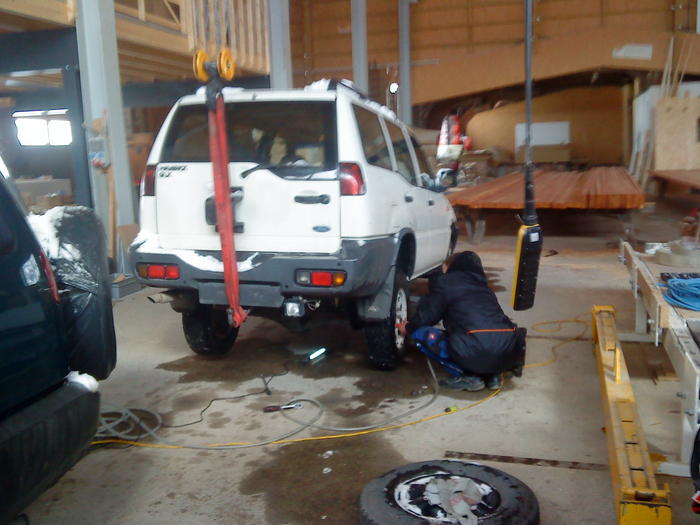

Nun kam die erste größere Aktion: Umbau der 5cm Spacer vom Maverick in den Terrano 2. Also ne schöne Stelle zum Schrauben gesucht ,weil draußen Schnee lag. Und wo fährt man da hin? Klar in die Halle mit Kran von einem Betrieb hier im Ort. YES

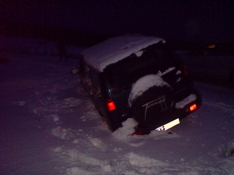

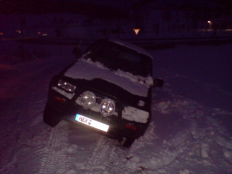

Zwischen durch im Winter mal eben im Graben versenkt... Wollte eigentlich nur drehen um einen Golf raus zu ziehen Hau mich, ich bin der Frühling Naja Nun brauchte ich nen Trecker mit Winde..

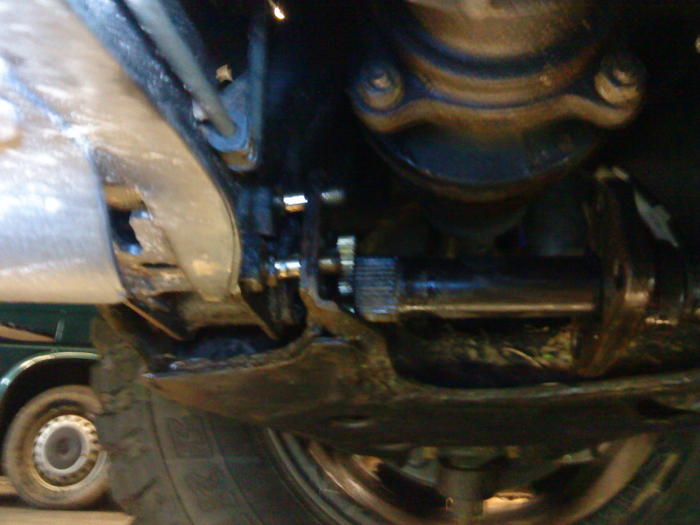

Vorne wurden die Drehstäbe versetzt, weil sie schon am Anschlag waren.

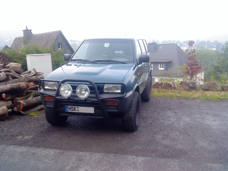

Darauf folgte dann ein selbst gebastelter Unterfahrschutz aus 2,5mm Stahlblech und die hinteren Scheiben wurden getönt. Und dann ging es auf die Suche nach Felgen für die 31er. Irgendwann bin ich dann auch fündig geworden und habe in Essen 4 Stahlfelgen mit 7x15 ET -5 ersteigert.Beim Abholen wurde ich dann leicht ungläubig vom Verkäufer gefragt, ob das überhaupt auf das Auto passen würde. Aber sicher passt das. Ja so steht er momentan da:
Am Freitag wurden die 31er dann vom TÜV eingetragen und ich habe mir mal wieder MTs bestellt auf die ich nun warte YES

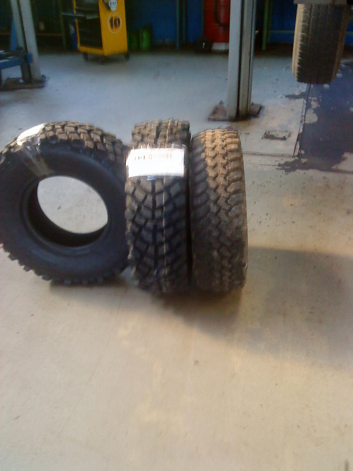

Meine 31er sind da. Morgen früh werden die Reifen aufgezogen und dann gibt es neue Bilder wenn se nach etwas flexen am Kotflügel ins Radhaus passen=)

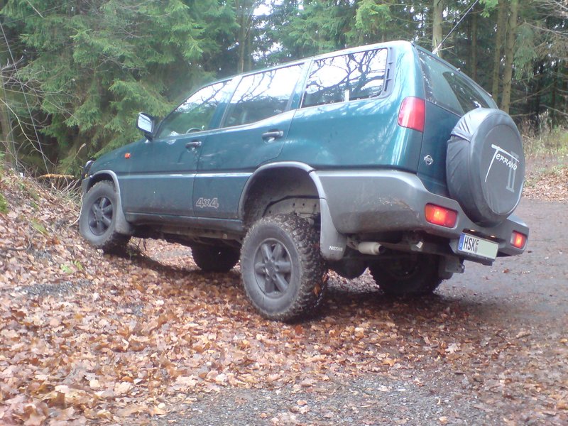

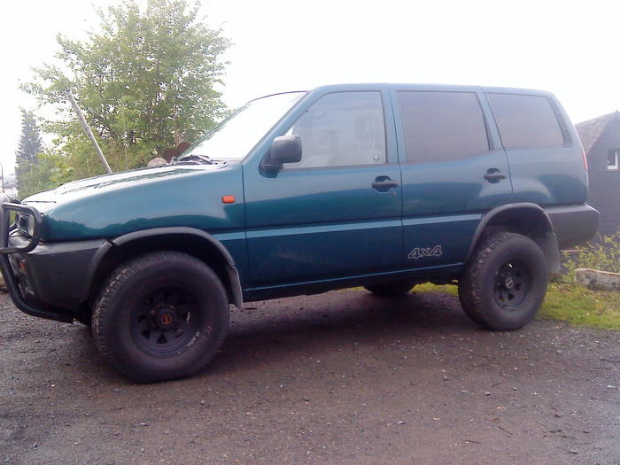

Da sind die Bilder mit den 31er. Supi
Schon etwas größer als die 235/75R15

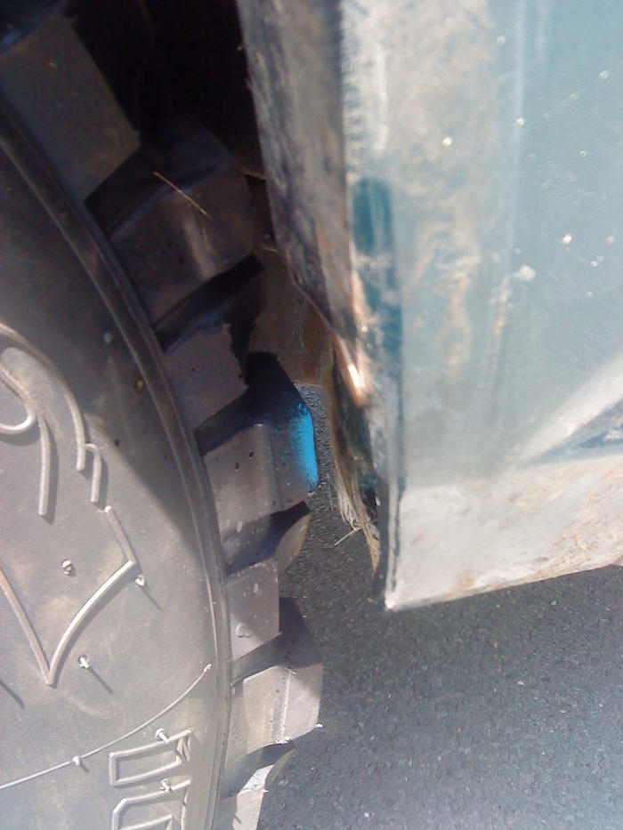

Viel Platz gibt es trotz vielem flexen und dem Umbiegen der Kante nicht. Schleift aber nirgendwo. Auch bei maximaler Verschränkung nicht. YES
Gruß Marcel

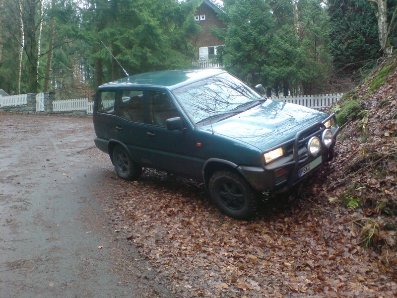

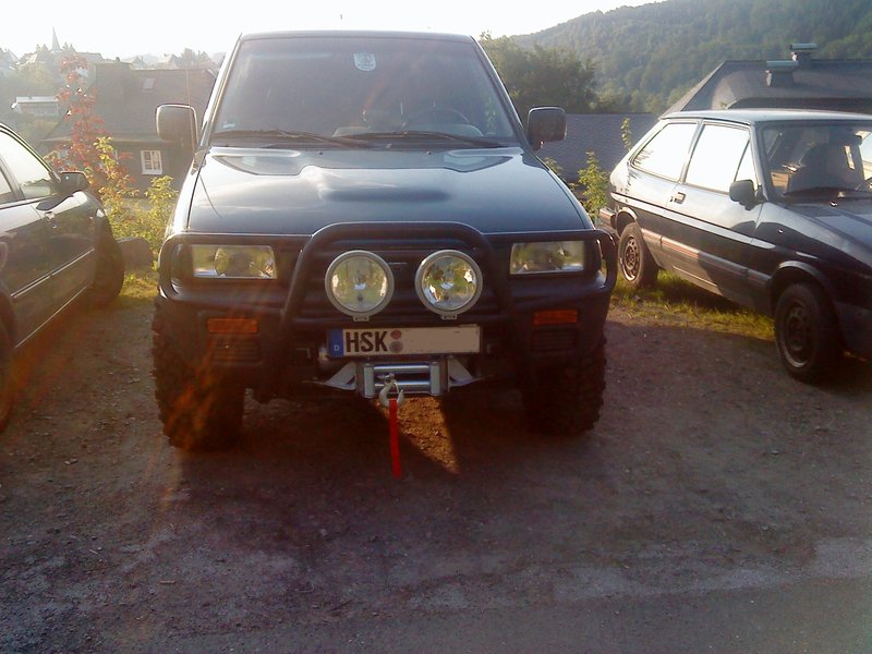

Nun mit Winde:
Gruß Marcel

Ne sind Felgen 7Jx15 Felgen aber Einpresstiefe -5,desshalb stehen die soweit raus. Ich musste mächtig viel "ümbördeln" besser gesagt umkloppen, weil ich auch nen paar stellen etwas einkloppen musste, damit es passt. Ja und die vordere Stoßstange musste um einiges nachgeschnitten werden.
