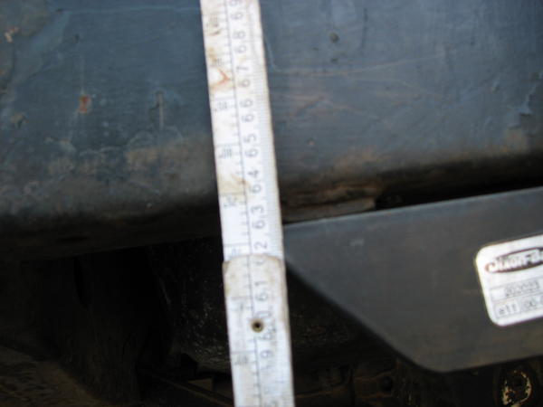

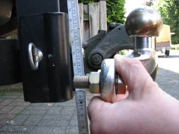

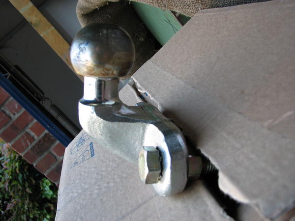

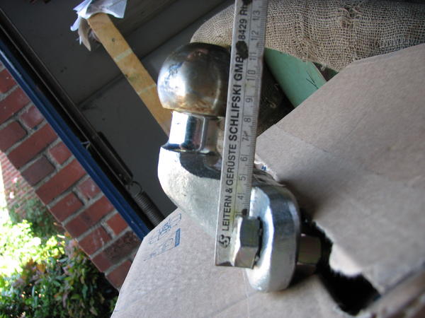

die hat eine sehr kurze Bauhöhe 2 Löcher Schraubst du einfach an die unteren Löcher an der DB an dan passen die "meisten" Hänger auch wen du höhergelegt bist.
Ich habe für dich mal ein paar Bilder gemacht und nen Zollstock drangehalten, das letzte Bild von der Hecktraversenhöhe habe ich gemacht da meiner höhergelgt ist kannst du so Nachrechnen wie hoch das bei dir wäre.
