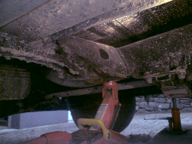

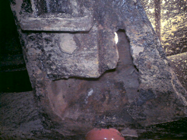

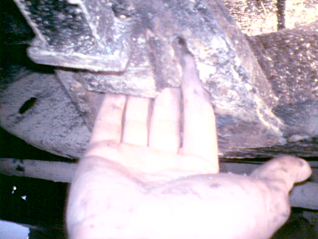

Servus, ich heiße Frank, bin ausm Südschwarzwald und habe das Lager gewechselt Heiligenschein . War bis jetzt im Nissan Forum tätig und habe nach einer Patrol K260 negativ Erfahrung am Samstag einen kurzen Pajero 2,8TD in der GLS Ausführung gekauft. Er hat 130000Km auf der Uhr, ist aus erster Hand und macht sonst einen guten Eindruck. Bis auf die Entdeckung die ich gerade eben gemacht habe. Die Querträger, an denen die Trittbretter befestigt sind, sind auf beiden Seiten an der Unterseite Durchgerostet! Sind die unteren Bleche Nachträglich angeschweißt worden oder ist das Serie?

Servus und viel Spass mit dem Pajero!
Was du da zeigst das sollte NICHT so aussehen ist der Träger vom Body Obskur
Mach die Trittbretter runter, gibt eh nur dreckige Hosenbeine Heiligenschein
Schau dir doch dann gleich mal den Rahmen oberhalb der Hinterachse auf der Aussenseite an, da gammelts auch gern...

Danke, was mach ich jetzt mit den Querträger? Darf ich das Schweissen?

BeitragVerfasst am: 22.06.2010 21:30:49    Titel:
Was keiner weiß Heiligenschein
ne die einen sagen ja die anderen nein weiß ned obs da ein offizielles Statement gibt Unsicher
Aber ab Werk sind die Träger fürn Body eh gelocht Vertrau mir
Wenn du die Träger von dne Trittbrettern meinst die darfst sicher schweißen is ja nicht sicherheitsrelevant Ja

Habe mich auch schon beim TÜV erkundigt. Kannst Du selber schweißen - wenn Du schweißen kannst. Ob das nun eine Werkstatt erledigt oder Du selber ist nicht relevant, so haben die mir das erklärt. Muß nur ordentlich sein und nicht irgend ein Fuseltuning rumgebrate. Gruß Mike
