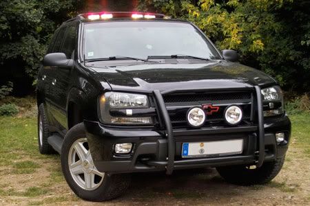

Jetziger Zustand:
Chevrolet Trailblazer LTZ 2002
Gekauft März 2002
Motor: 4.2L I6
Antrieb:
3,73 4X4 mit G80 Locker
Performance Modifikationen:
Airraid Luftfilter
Fahrwerks Modifikationen:
BDS 2" Suspension lift (Distanzstücke),
Hintere Federn vom Tahohe Z71,
Old Man Emu Stossdämpfer hinten
Äussere Veränderungen:
Trittbretter entfernt,
WAAG Center Guard (Personenschutzbügel oder so),
Blinker in den Aussenspiegeln mit integrierten LED Lampen,
Hella Scheinwerfer auf dem Dachträger sowie am Front Guard,
35 mm H&R Wheel Spurverbreiterungen für Freigängkeit der grösseren Bereifung,
265/70/17 General Grabber AT2 Tires,
Eigenbau Dachträger,
Redline Motorhauben Dämpfer,
Ölwannen Unterfahrschutz aus 8mm Alu
Motor Modifikationen:
Airraid Luftfilter,
geänderte Endschalldämpfer,
Umrüstung auf Autogas
Innenraum Modifikationen:
Hummer H2 Shifter,
Feuerlöscher,
Aeroforce Interceptor Anzeige zum Auslesen der Motordaten, Fehler usw.
Zenec Radio mit Rückfahrkamera,
LED Innenraumbeleuchtung,
GMC Envoy Tachogehäuse,
Blaue Tachonadeln (USSPEEDO),
Chrome Türöffner,
Audio/Video Modifikationen:
In Car Computer (Mac Mini),
Xenarc Display7",
Navilock GPS System,
Zenec 7" Audio System mit GPS and Rückfahrkamera
Geplante Änderungen:
Einstellbare Dämpfer an der Voderachse mit verstärkten Federn (Icon Dynamics Coilover),
Ersatzradträger am Heck,
2 Inch Bodylift
Mickey Thompson Felgen mit 33" Bereifung
cb Installation
Installation einer Winde,
Tree Sliders
pcmforless tune für Motormanagement

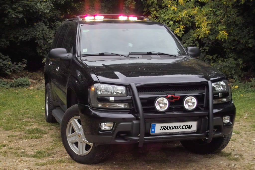

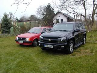

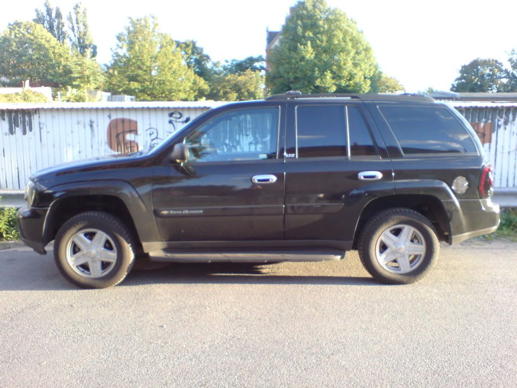

BeitragVerfasst am: 29.08.2010 18:47:29    Titel: Bilder als der Wagen neu war
Hier die ersten Bilder als der Wagen noch annähernd im Orginalzustand war:

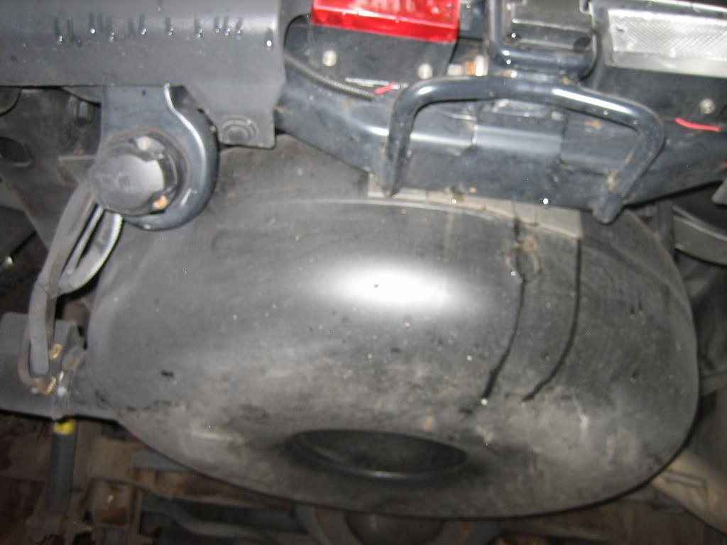

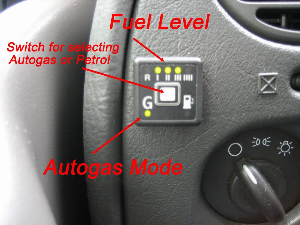

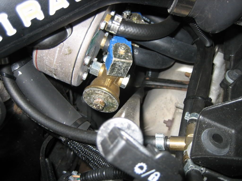

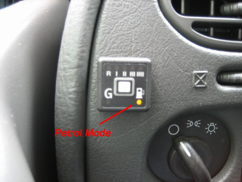

BeitragVerfasst am: 29.08.2010 18:52:04    Titel: Autogas Umrüstung

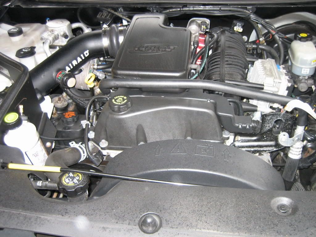

Nach 3 Jahren erfolgte die Autogas Umrüstung, es ist eine Anlage von Zavoli eingebaut.
Wieder mal ein paar Bilder von den eingebauten Komponenten mit Blick in den Motorraum:
Einfüllstutzen:
Komponenten:
Tank:

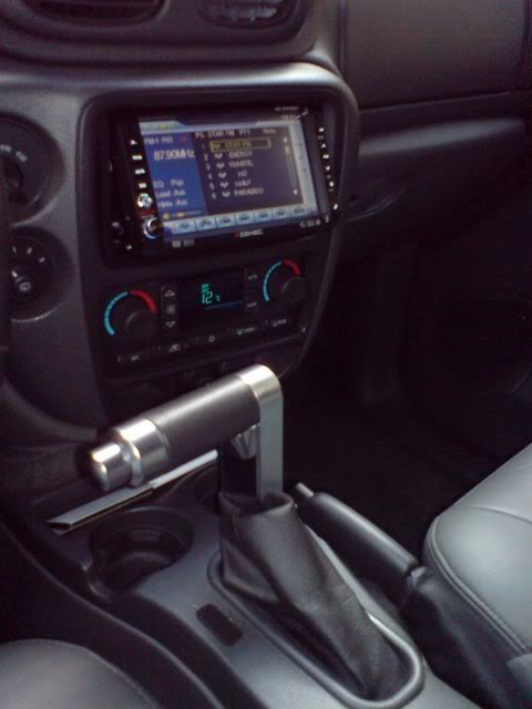

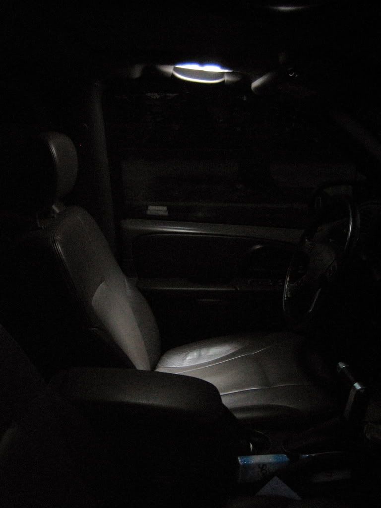

BeitragVerfasst am: 29.08.2010 18:59:21    Titel: Mehr Licht im Innenraum und andere Spielereien

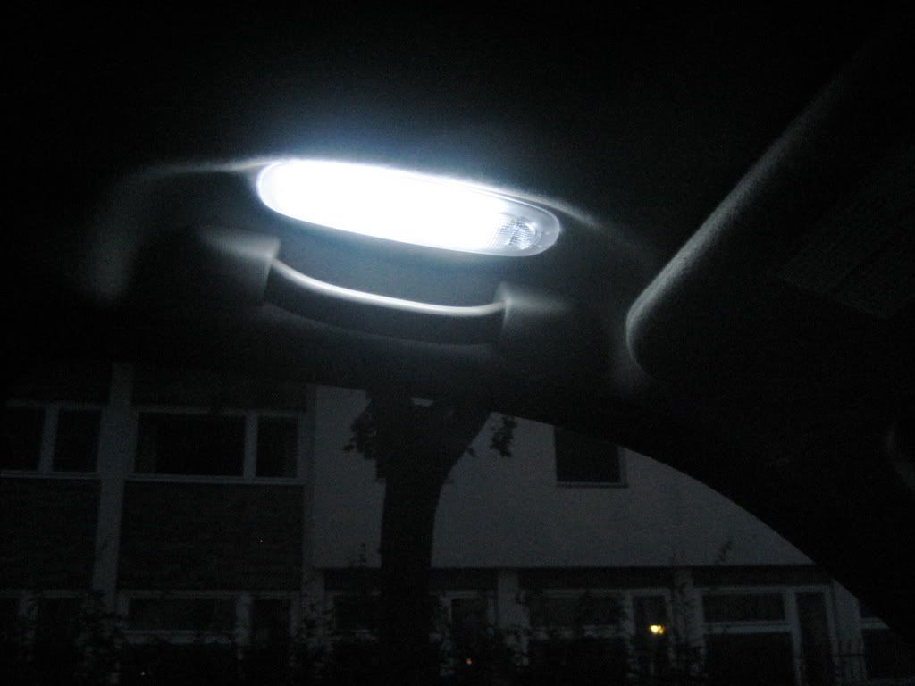

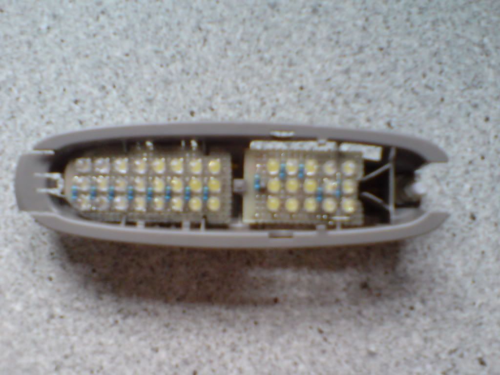

Mir war es manchmal zu dunkel im Innenraum und somit habe ich die Innenraumbeleuchtung umgerüstet auf LED´s. Nachdem das werksseitige Radio kaputt war, habe ich es ersetzt durch ein System von Zenec. Der Automatikhebel im Orginal hat mir ebenfalls nicht gefallen, habe dann den vom Hummer H2 verbaut. Keine große Aktion, der alte ab der neue dran fertig.
Umrüstung der Innenbeleuchtung mit Leds:
Ergebnis:
Zenec Radio und Hummer-Shifter:

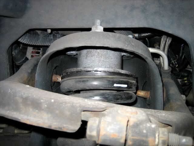

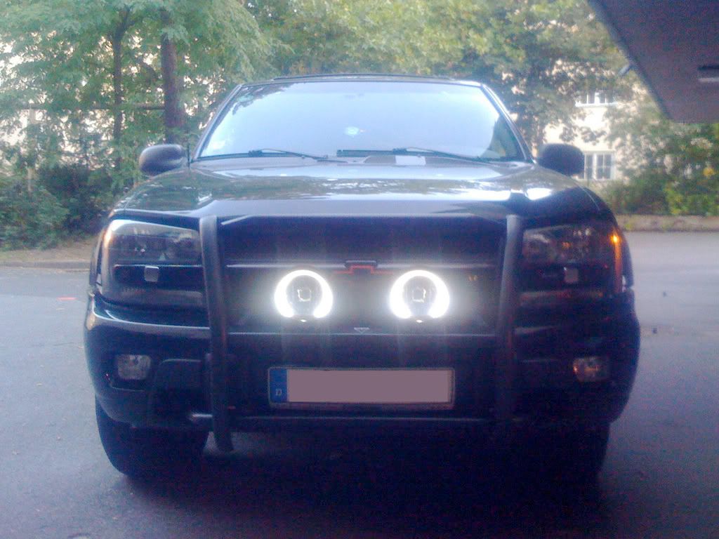

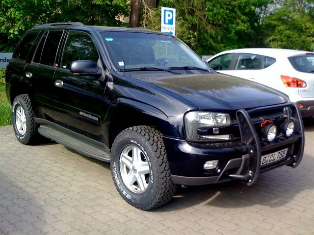

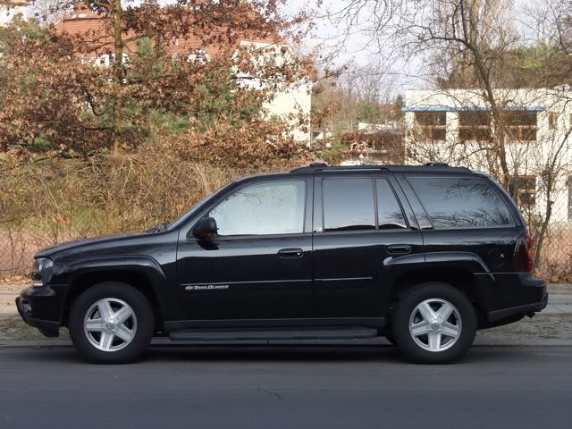

BeitragVerfasst am: 29.08.2010 19:17:58    Titel: Suspension Lift usw.

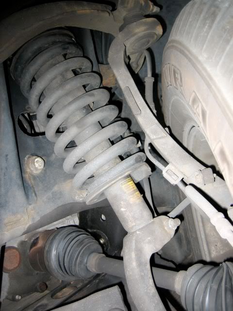

Da ich den Wagen etwas mehr Offroad Tauglichkeit verpassen wollte, habe ich von der Firma BDS aus den USA ein Suspension Lift geordert um mehr Freigängigkeit für die Reifen in der Größe 265/70/17 zu bekommen.
BDS suspension Lift installiert mit der Orginal Bereifung.
BDS Spacer am vorderen Federbein:
Abschliessend kam der Frontbügel dran mit einem Paar Hella Luminator Celis..
(das erste Bild ist leider eine Handybild, sorry):

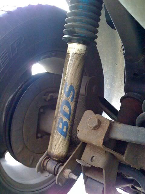

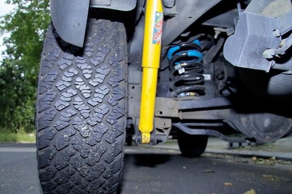

Nach einem leckenden hinteren Stossdämpfer vom BDS Kit:
Habe ich die hintere Federung mit Tahoe Z71 Federn und old man Emu shocks etwas aufgewertet:
Dann mussten neue Reifen vom Typ General Grabber AT2 dran:

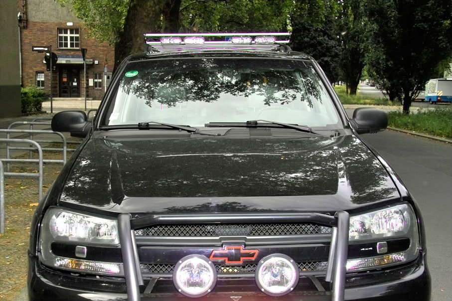

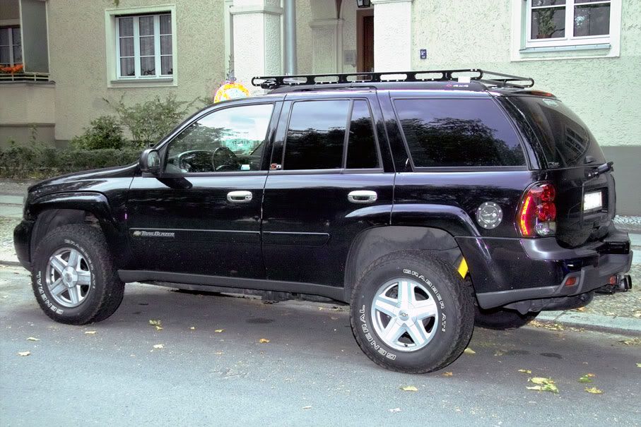

BeitragVerfasst am: 29.08.2010 19:36:15    Titel: Dachträger

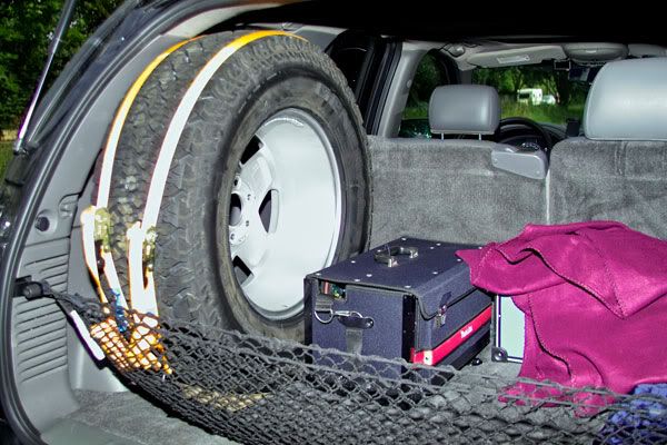

Das Ersatzrad musste in den Innenraum nach der Umrüstung auf Autogas und ist mit Spanngurten gesichert:
Die Lampen die ich vorher auf dem Querträger montiert hatte haben nicht wirklich Licht gespendet, daher habe ich mir was anderes einfallen lassen. Installation vorher:

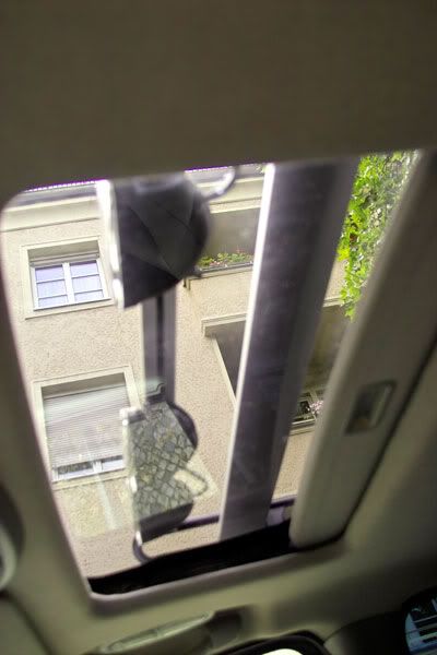

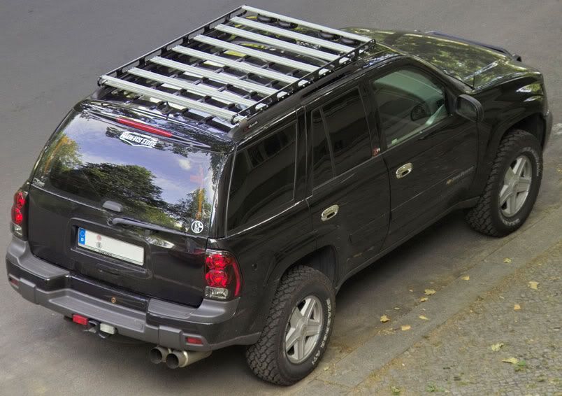

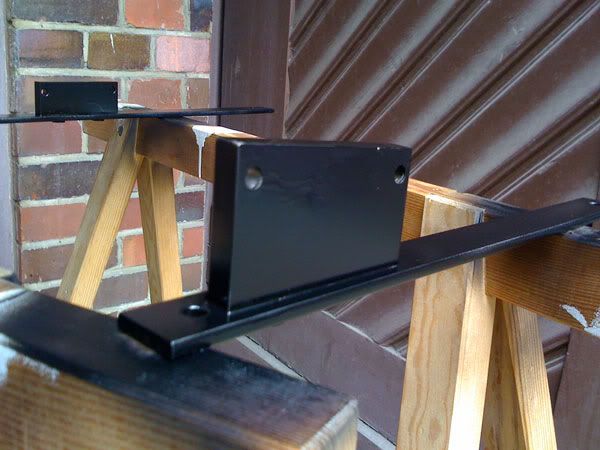

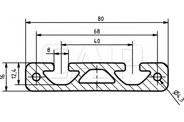

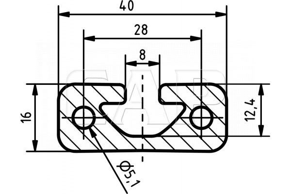

Vom lesen in diversen Foren angetrieben, wollte ich mir einen Dachträger selbst bauen. Die Optik der zu kaufenden Modelle hat mir nicht gefallen und die Größe wäre nicht so variebel gewesen. Also kurzerhand selbst angefertigt. Die Seitenteile des Dachträgers hatte ich noch rumliegen von dem alten Kadett D meiner Mutter.
Für die Querstreben wollte ich etwas in der Art einer Zurrschiene und kein so dünnes Material wieim Orginal:

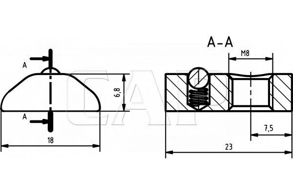

Ich habe mich hauptsächlich für die Profile entschieden weil Sie so stabil sind und ich in den Schienen Muttern zur Befestigung der Ausrüstung auf dem Dachträger befestigen kann:
Die Muttern können somit verschoben werden und man kann daran alles mögliche befestigen wie z.B. Ringschrauben:

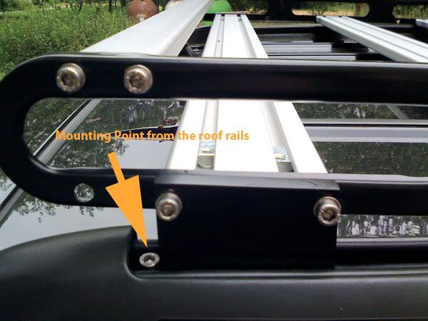

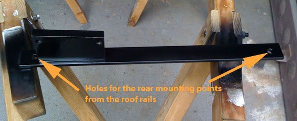

Nachdem ich den Träger fertig hatte, war die Frage wie am Autodach befestigen?
Ich kam zu dieser Lösung für hinten:
Und dieser Lösung für vorne:
Diese Befestigung passt in die orginale Schiene am Autodach:
Hier Bilder vom montierten Träger:
Ansicht von oben
Von vorne:
Blick durch das Sonnendach:

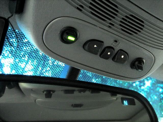

Und zum Schluss von der linken Seite (noch nicht ganz fertig ;-):
Schalter in der Dachkonsole für die Dachbeleuchtung:

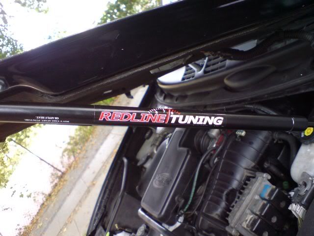

3) Wie bist Du mit dem Dämpferkit von Redline zufrieden? Steht für meine neue Kiste auch auf´m Wunschzettel. Hast Du´s drüben geordert oder gibts da einen dt. Lieferanten?
Danke! Den Dämpferkit habe ich in den USA geordert, solche gibt es aber zu massen bei Ebay. Wichtig wäre nur die Dämpferlänge zu wissen und der Rest ist nicht so schwierig. Die Einbauanleitung dazu mit der Vorgehensewiese wie zu montieren habe ich sicher noch irgendwo rumliegen..
Hier mal ein Bild:
