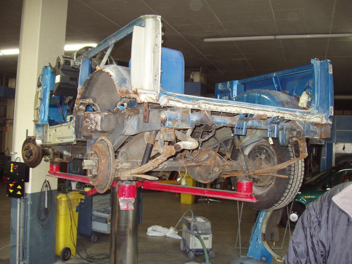

wir haben auch einiges mit rost gekämpft!!! Hau mich, ich bin der Frühling mechanisch war fast alles io.
450 stunden haben wir restauriert und für über 10`000 franken teile verbaut (inkl. trailmaster und 5 reifen).
es hat sich aber gelohnt YES
mitte august waren wir auf alpentour und alles bis auf die scheibenwaschanlage hat ohne probleme gehalten.
noch bevor das erste salz auf die strassen kommt geht er aber in den winterschlaf Ja
hier noch der vorher- nacher vergleich Smile

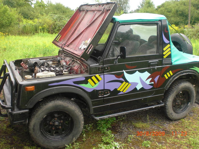

Hallo Hummer
Ist doch richtig schön geworden! Ohne Rost wird man keinen finden wenn man sich so was holt muß einem das schon klar sein.Ich hatte wirklich Glück das ich für so kleines Geld ein eigentlich gutes Auto bekommen habe.Da mein Motorradumbau fast fertig ist kann ich mich jetzt ganz dem SJ widmen.Da hab ich auch was zu tun über Winter. YES mal ein Bild von dem guten Stück!
Geht nicht,gibt´s nicht!
Schlammspringer1
...und hat diesen Thread vor 5702 Tagen gestartet!
1. Mazda5-Scirocco1-Sj40-Golf1 Cabrio
BeitragVerfasst am: 07.09.2010 20:03:01    Titel:
Ah! Nee, oder?
hab gerade Gesehen das der Zeitstempel der Kamera nicht stimmt. Wut
Hab es gleich geändert! Bild ist Aktuell. Grins

BeitragVerfasst am: 07.09.2010 20:41:08    Titel:
ist auch ein tolles stück. der bügel ist cool. für sowas kriegst in der schweiz gleich handschellen! fussgängerschutz und so.
hast original-bereifung drauf?
wir haben 217/ 75 R 15 bf goodrich mt
