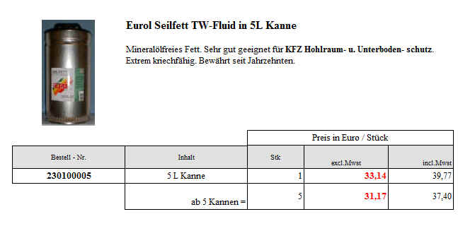

EUROL Seilfett
mit Terpentinersatz verdünnbar. Z. b. da erhältlich: http://www.wb-brandstaetter.at/fahrzeugpflege_karosserie.htm
Das ist das einzige Zeug, das mich im Dauerversuch überzeugt hat. :)
Grüße
