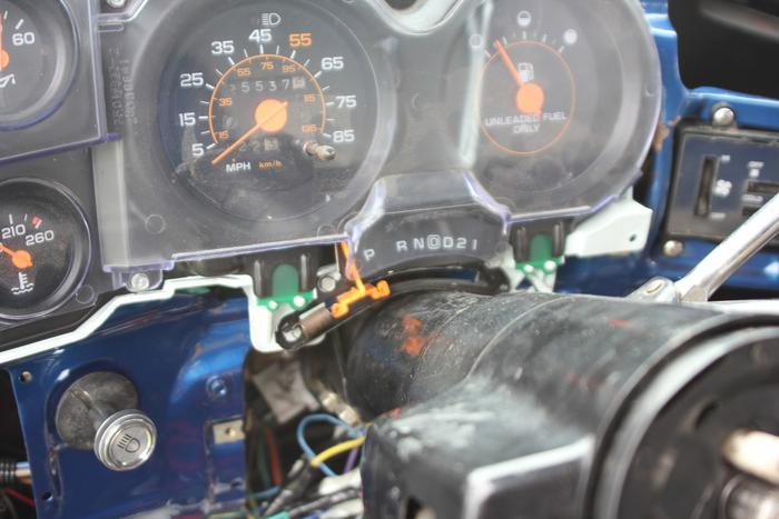

aber mein erstes Problem ist seine Heckscheibe geht nicht runter da an der Kurbel ein Zahnrad ab gebrochen ist..wo bekomme ich ein neues her ?
und zweiten man sieht beim schalten nicht welchen gang da irgendein Seilzug da hängt aber nichts mehr tut.
wie kann man das wieder reparieren?

zum Gangzeiger, am Ende des Seilzuges sollte ein Orangenes Plastikteil sein welches dann auf der linken Seite von einer Feder gehalten wird, heute Abend gibts ein Bild.
schau mal on Du den Gangzeiger und die Kurbel bei rockauto.com oder den sontigen Anbietern, kts, mnf, truckshop hier bekommst.

so jetzt noch ein Bild zum Gangzeiger

aber habe heute nachgesehen und der seilzug hängt noch nur das teil mit der feder und der anzeige fehlt ganz...werd jetzt mal deine links nachsehen und ein neues bestellen..

Das teil was ich nicht finde ist die wählhebelanzeige mit der feder in den Shops.

Das Teil hab ich nur bei Einar Winter gefunden ist bei K5/K30 Kategorie Karosserie.

ah habe das teil jetzt gefunden WAU 42 Euro für bischen plastik...ohne feder so wie es ausieht...hmm da werd ich mal sehen ab ich sowas nicht gebraucht bekomme weil das ist schon heftig..
