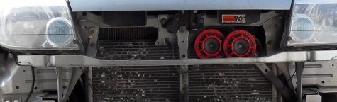

Hella Starktonhorn. http://images.rkl.de/items/400034100_LIM.jpg

Ja, ich hab mir die vor Jahren eingebaut. Laut und schon rein haptisch deutlich "haltbarer" als die Standardhupen. Allerdings muss ich fairerweise sagen, dass ich mein Auto auch nicht im tiefen Wasser versenke.
Die Teile waren früher auch mit entsprechendem Tatütata-Relais bei Behördenfahrzeugen verbaut, die halten schon ganz gut was aus.
