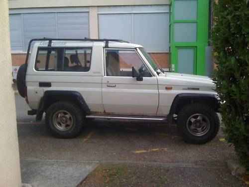

hier mal bilder

imdek
1. LandCruiser 100
2. Suzuki Vitara Hummingbirg
3. Pajero V20
BeitragVerfasst am: 19.10.2010 12:48:53    Titel:
Es ist definitiv kein HZJ, sondern LJ.
LJ hat 2L-T Motor und Spiralfedern. Aber ehrlich gesagt, 2L-T ist nicht der beste Motor.

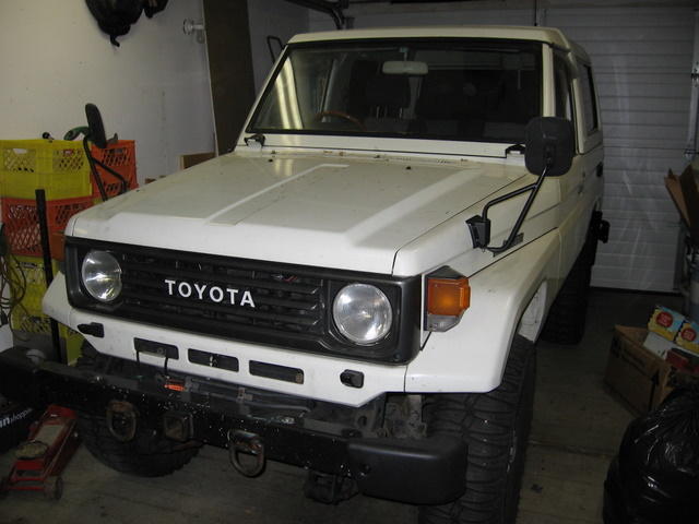

Hier mal ein Bild von 'nem echten HZJ73:
Und 'nem späten LJ (wobei die älteren ab '85 runde Scheinwerfer haben):
