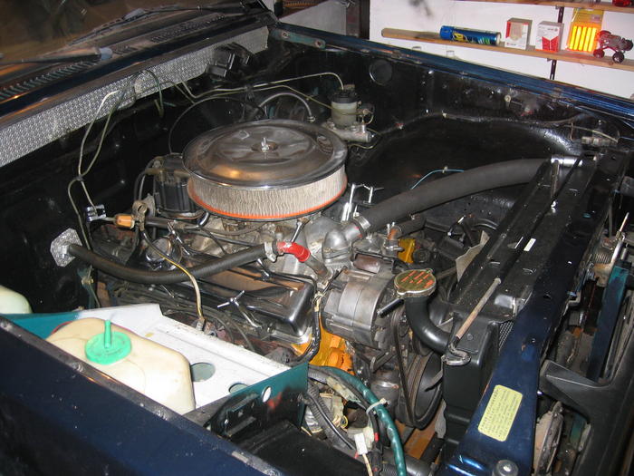

Hier gibt es noch mehr.......von dem V8 Diesel,es gibt aber auch Motoren die qualmen nicht und haben auch Leistung V8 benziner?

BeitragVerfasst am: 06.11.2010 00:01:25    Titel: v8 Benziner

Nicht Original, in vielen Augen(nicht in meinen) Zeitgemäss, keine Datenblätter von dem Motor in dem Auto. Das heist das erstmal ein Abgasgutachten erstellt werden muß. Wenn die Einstufung schlechter ist wie Original gibt es eh keine Eintragung in die Papiere. Es dürfen für eine Eintragung nur Saubere Hau mich, ich bin der Frühling Motoren verbaut werden
BeitragVerfasst am: 06.11.2010 09:07:02    Titel:
PatrolY61 hat folgendes geschrieben:
Nich original aber besser. Bei US Motoren ist Abgas überhaupt kein Problem . Nur ich würde dem Nissan Antriebsstarng nicht trauen wenn da ein LBZ 6.6L Duramax eingebaut wird, oder ein 6.0L, 6.2L Vortec.
