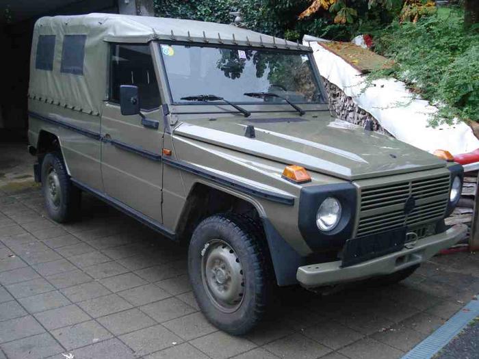

Ich habe seit kurzem einen Langen (G) rotfl 300 GD Bj. 1986
Ist das ein W460 oder wie oder was?
Ich hab keine Ahnung. Määääääääääääää
Lg Mario

BJ.86 ?
Is nen 460

schau mal in den Fahrzeugschein. Die Fahrzeugnummer gibt Aufschluss. erste 3 Zahlen sind 460 / 461 / 463
je nachdem was dasteht, das hast Du dann auch. Bei Dir bleibt eigentlich nur 460 oder 461 ueber Winke Winke

Ist ein 460er Vertrau mir
die 461 kamen erst 1992 auf den Markt
Und der Motor ist ein OM617 mit 5 Zylindern und 88PS.
Coole Kiste, die Du Dir an Bord geholt hast..... Perfekt

Hirschauer hat folgendes geschrieben:
ist nur zum Teil richtig
461 mit OM 617 gabs schon ende der 80-er
Ich habs eigentlich nur beim ÖBH (Österr. Bundesheer) gesehen.

Ach so....... vielleicht eine Art Sonderanfertigung fuer das Militaer, denn auch hier ( http://de.wikipedia.org/wiki/Mercedes-Benz_G-Klasse ) ist von 1992 die Rede..........
Anyway, danke fuer die Info. Perfekt

wir haben einen 461 von 1990.
wie auch immer: schöner Wagen - wirst viel Freude haben YES

460 und 461 liefen wohl ne zeit parallel

spaetestens bei den noetigen Ersatzteilen wirds doch interessant. meins isn 460.312 ( die 312 wird wichtig ) und laut meinem Ersatzteilspezi bei DC gerade in einer Zeit vom Band gelaufen als es diverse Aenderungen gab zur Verbesserung. In meiner Ersatzteilliste steht so oft drinne: ersetzt durch...
Also sollte man wirklich schon genau wissen was man hat, sonst passt "mal eben" die Surstange zB nicht die man nicht direkt bei Mercedes gekauft hat ;)
2 Stueck hatte ich im freien Ersatzteilhandel bestellt, keine gepasst, dann bin ich zu DC und hab ne passende gekriegt, eben anhand der exakten Fahrgestellnummer und Bauteilverwendungsliste von DC. Diese hat der normale Ersatzteilhandel nicht.
