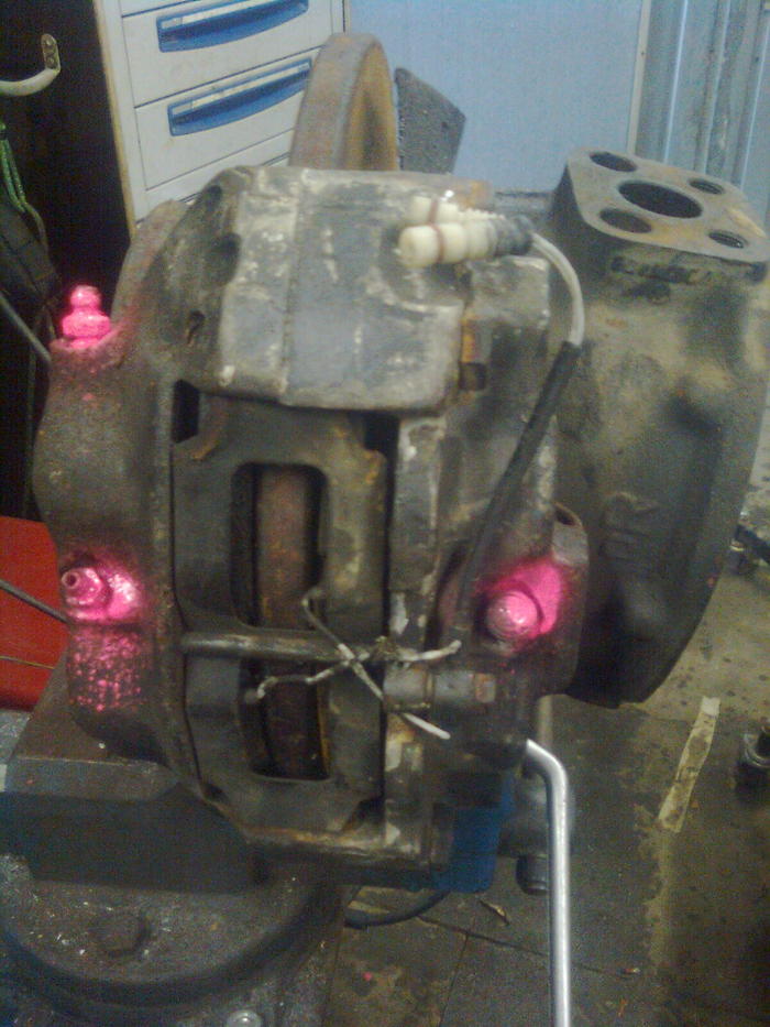

Hallo Ihr beiden. Hier mal ein Biuld von dem Sattel.
Das rote sind die Entlüftungsventile
Warum hat der Sattel drei Stellen zum Entlüften?
Es geht jedoch bei allen vier Bremssättel nur eine Leitung hin.
Liebe Grüße Robert

BeitragVerfasst am: 06.12.2010 18:33:11    Titel:
Der hat drei Ventiele zum Entlüften weil er mit zwei Druckleitungen beaufschlagt wird. Durch diese System wird ermöglicht,das eine Leitung abreißen kann so dass die andere immer noch funktionsfähig ist. Die Vorteile sind dann selbsterklärend. Ärgerlich ist aber auch wenn beide abreißen......

BeitragVerfasst am: 06.12.2010 20:58:56    Titel:
Danke für die Infos. Kann ich diesen Bremssattel so wie verwenden?
Bisher ist da auch nur eine Leitung ran gegangen.
Ist es ein 2-Kreisbremssattel?
Wenn ja, wie schaut ein 1-Kreissattel aus?
Liebe Grüße Robert

BeitragVerfasst am: 06.12.2010 21:11:17    Titel:
so wie ich das auf dem Bild erkennen kann ist das ein Einkreisbremssattel!
Schau einfach mal nach, wieviele freie Anschlüsse für ne Bremsleitung dran sind. (abgesehen von den Entlüfteranschlüssen)
1=Einkreis
2=Zweikreis
Beim 2-Kreibremssattel sind je 2 gegenüberliegende Kolben ein Kreis. Wie als hättest du zwei Bremssättel pro Scheibe.d.h. Zwei Leitungen gehen ran. Wird ein Kreis undicht, kannst du mit dem anderen noch super weiterbremsen...

BeitragVerfasst am: 06.12.2010 21:27:00    Titel:
Danke für die Aufklärung.
Warum sind da drei Entlüftungsnippel dran?
Wie tu ich den Entlüften? Wie immer durch den obersten Nippel?
