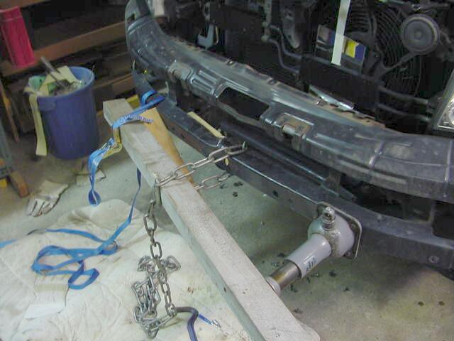

eins meiner Lieblingswerkzeuge, ein Patrol Wagenheber
mit dem kann man vieles ausrichten, da er im Gegensatz zu den hydraulik Dingern auch im liegen geht
mit nem passenden Balken, zwischen Boden und Hallendecke kann man auch mal ein Radlager aus und einpressen
oder eine vollgepackte 3m Schrankwand um 40 cm verschieben, ohne alles aus und einräumen zu müssen

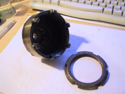

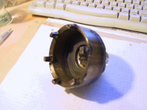

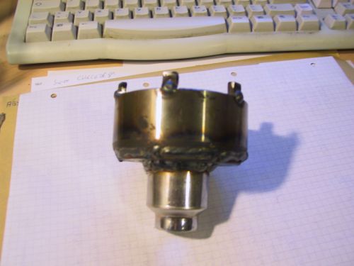

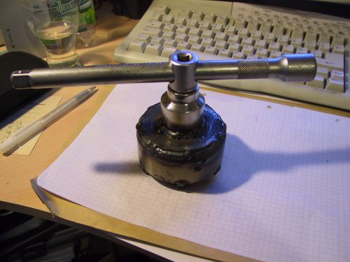

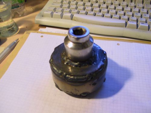

BeitragVerfasst am: 12.12.2010 10:26:51    Titel: mutternschlüssel
werkzeug zum öffnen und festziehen von radlagermuttern .
besteht aus einer 30er 1/2" nuss , einen rohr , und aufgeschweisten zähnen .
geht nicht schlecht , und ist allemal besser als immer den meissel zu nehmen Smile

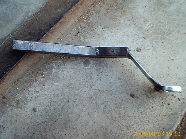

2FDH-Zughammer

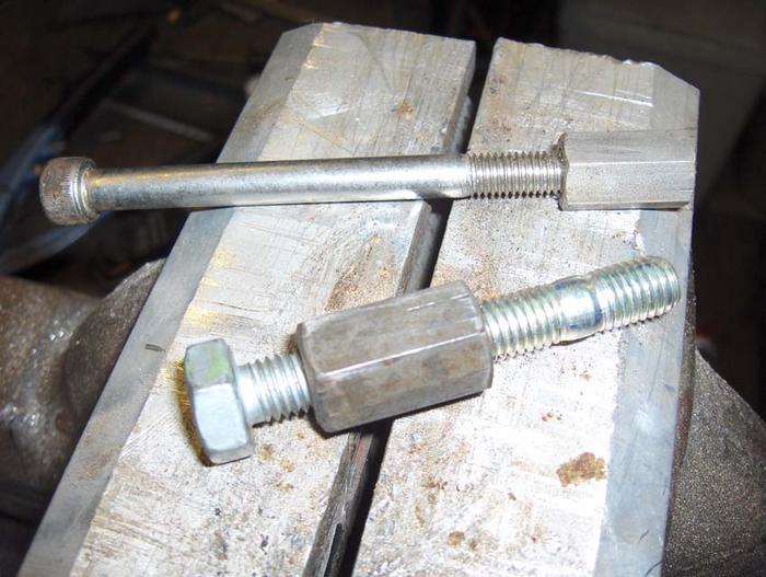

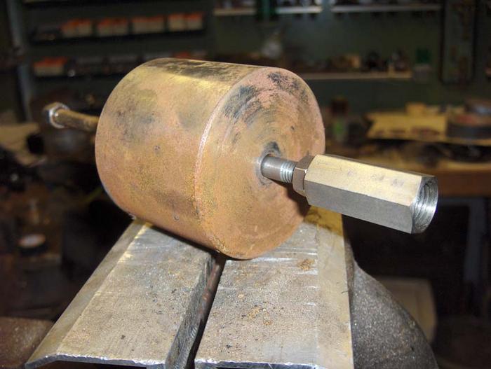

diverse Stiftschraubeneindreher

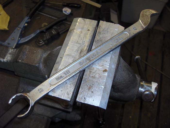

Kombiwerkzeug:
mit der ehemaligen Maulseite wird die Spannrolle am 300 Tdi angehoben (Werkzeug verbleibt danach an der Stelle), der aufgeschnittene Ring dient zum Lösen und Festziehen der Überwurfmutter vom Turboölrücklauf (Kröpfung ist zur Freigängigkeit des Schlüssels geändert)

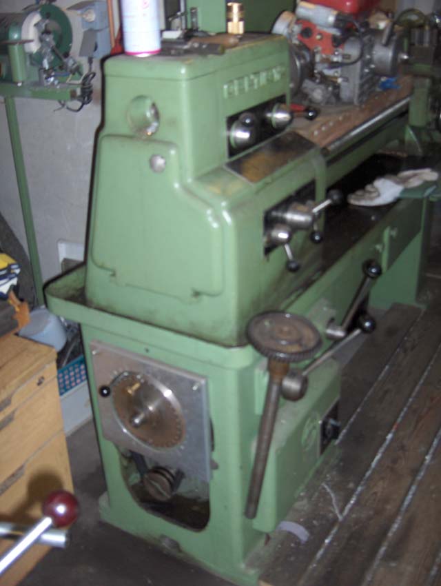

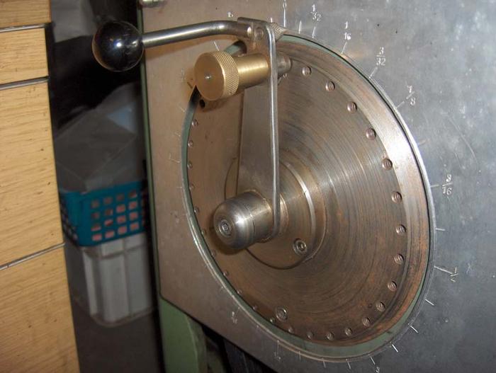

BeitragVerfasst am: 12.12.2010 17:17:15    Titel:

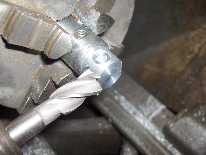

Teilapparat zum indirekten Teilen in der Drehmaschine
mit angetriebenen Werkzeugen können dann radial und axial Fräsarbeiten durchgeführt werden

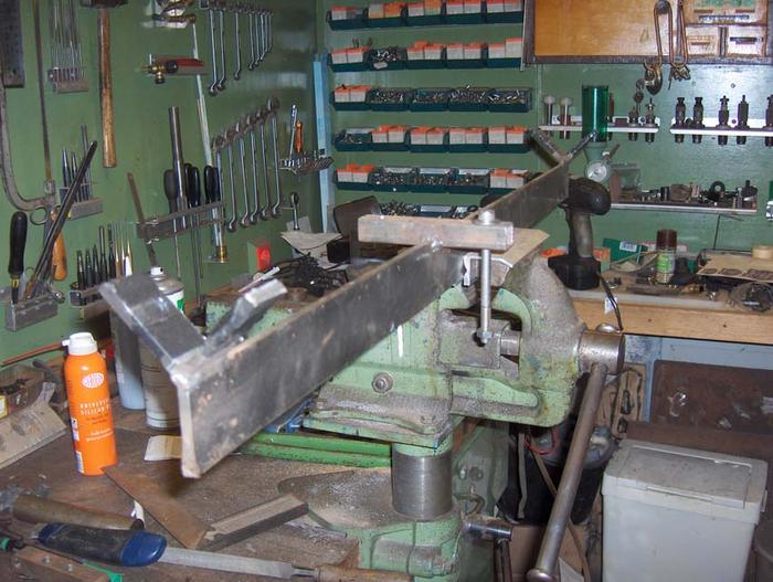

BeitragVerfasst am: 12.12.2010 17:33:29    Titel:

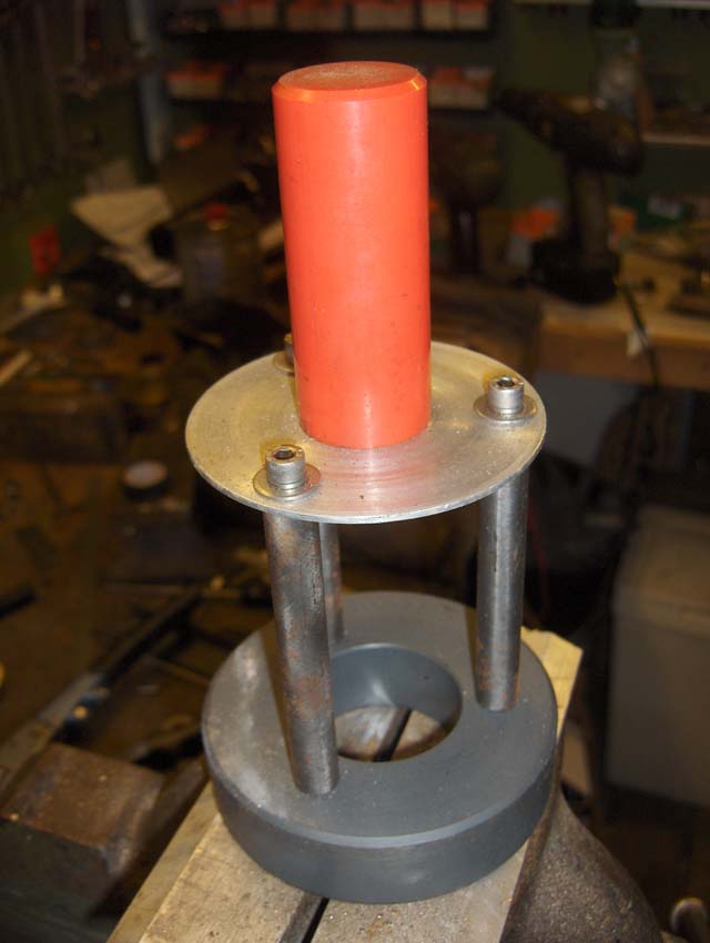

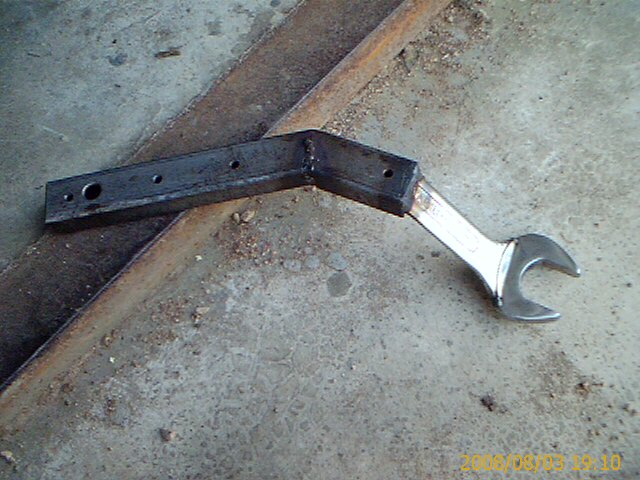

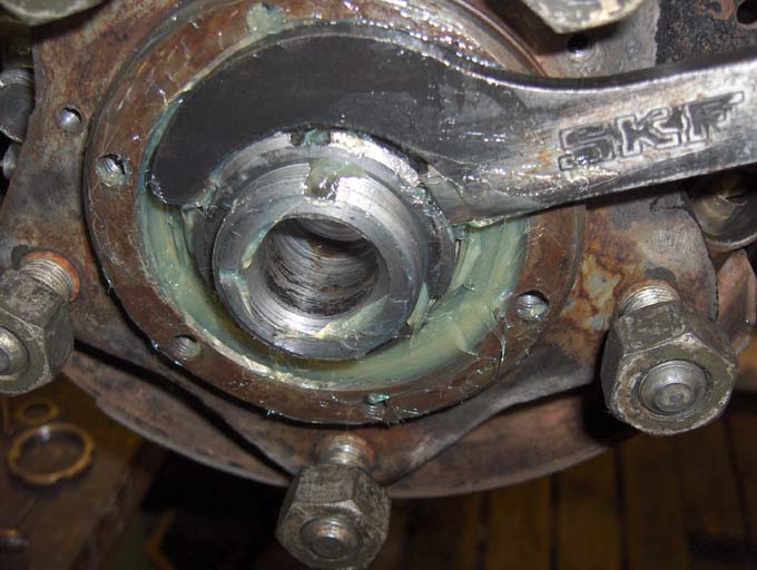

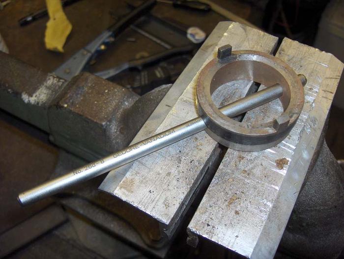

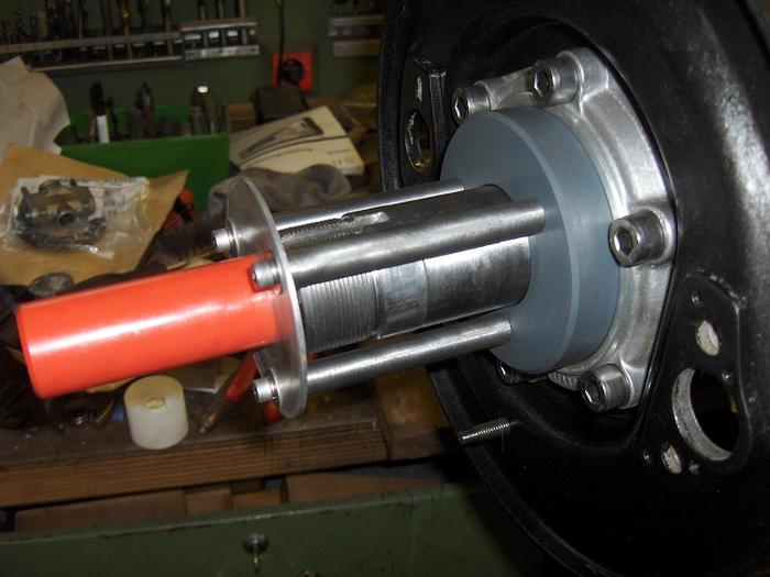

Hilfsmittel um eine komplette Sankeyachse im Schraubstock drehmomentfest aufzunehmen
Zentrierwerkzeug für den Oilcatcher

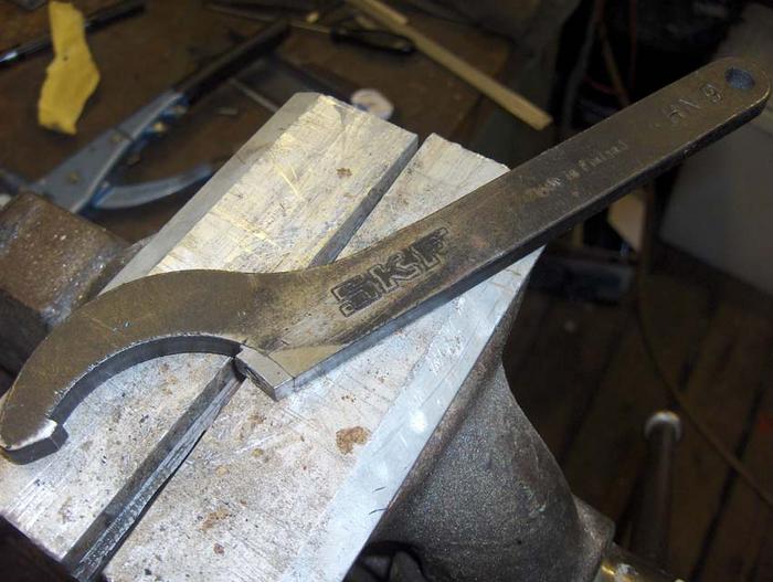

modifizierter Hakenschlüssel für die Achsmuttern am Sankey
das Ding benutze ich zum Kontern der zweiten Mutter (Hakenschlüssel wird dann zum Gegenhalten benutzt)

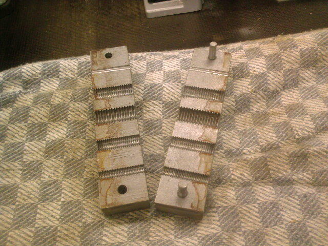

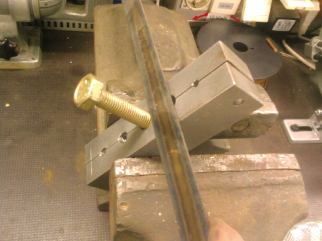

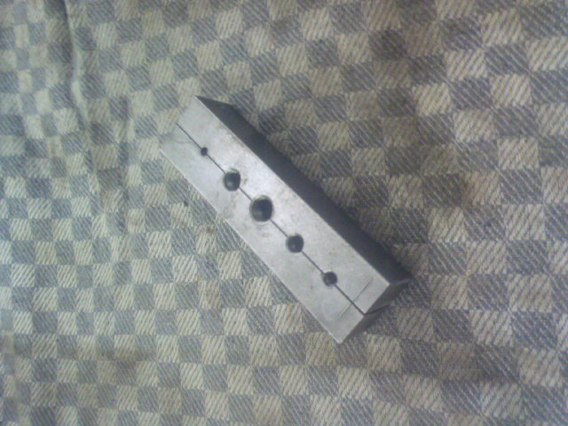

BeitragVerfasst am: 12.12.2010 18:55:14    Titel: gewindebolzenhalter
werkzeug zum sicheren einspannen von rundmaterial und schrauben im schraubstock
dieses werkzeug erlaubt das beschädigungsfreie einspannen von gewindetragenden teilen im schraubstock (zum absägen z.b.)

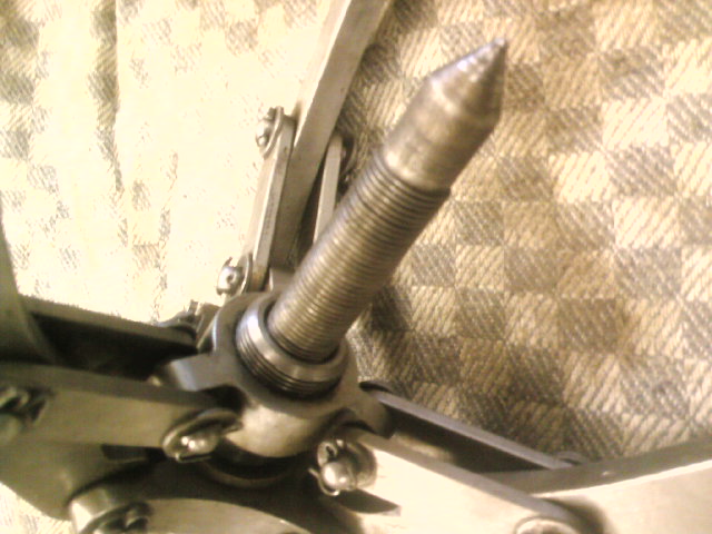

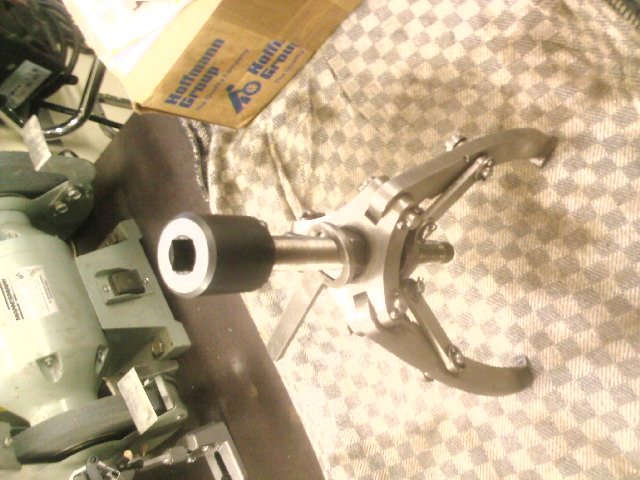

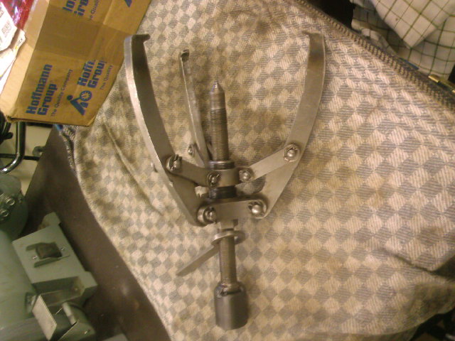

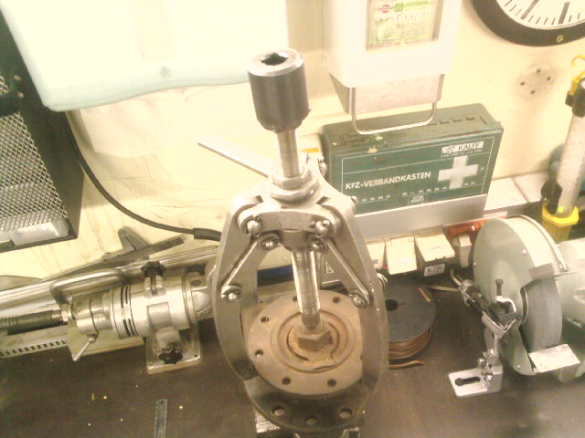

BeitragVerfasst am: 12.12.2010 19:01:22    Titel: dreiarmabzieher
werkzeug zum abziehen . hier spezielle ausführung .....
dieser abzieher ist eine klasse sache . wer kennt es nicht :
er rutscht immer ab .
dieser hier kann aber auf die schwungscheibe z.b. festgestellt werden . damit rutscht er um einiges weniger ab.
ausserdem hat er einen 1/2" ratschenanschluss .

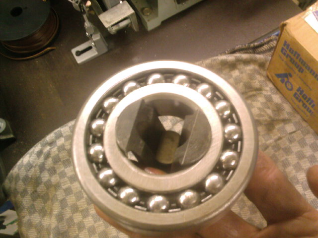

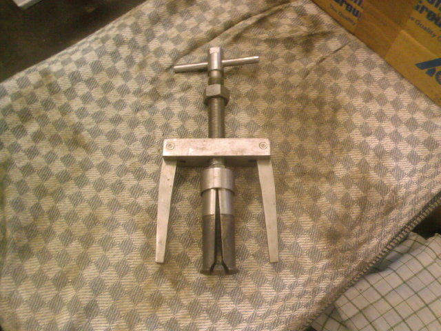

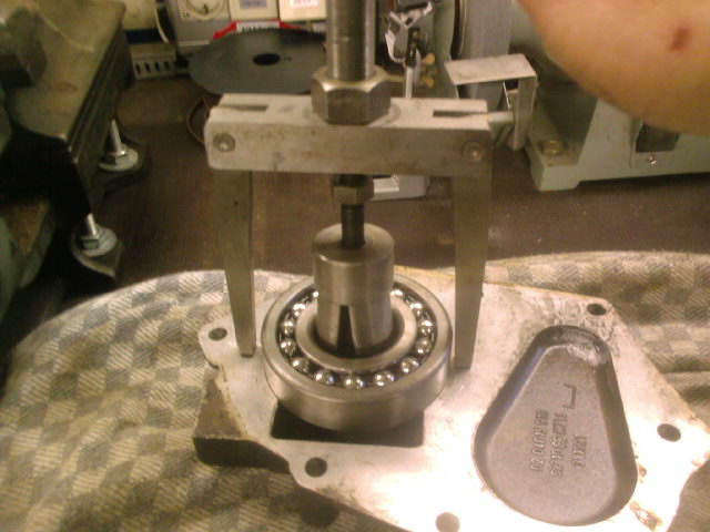

BeitragVerfasst am: 12.12.2010 19:54:13    Titel: lagerausziehwerkzeug
werkzeug zum ausziehen von lagern
dieses werkzeug ist für das ausziehen von lagern aus gehäusen vorgesehen .
geht hervorragend.
