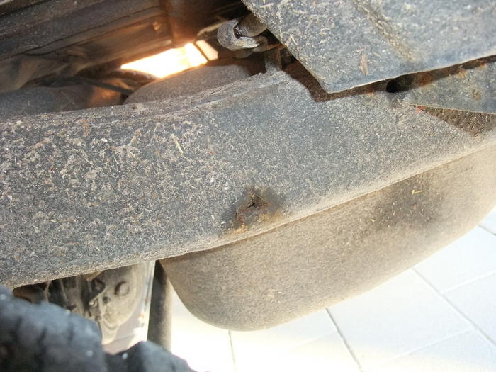

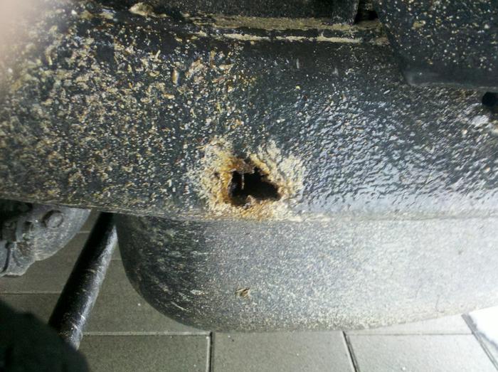

Hallo zusammen
Habe ein Problem. Habe einen "Emmentaler-Pajero-Rahmen". Vor ein par Wochen habe ich ein kleines Rostloch enteckt.
Leider musste ich heute feststellen, dass dieses Loch noch grösser geworden ist.
Nun meine Frage, muss ich diese Loch sofort schweissen lassen oder kann ich noch bis ende März warten? (zuvor habe ich leider kein Geld dafür)
Machen um den Rost ein bisschen zu verlangsamen?
So noch ein Bildli:
Vor ca. 2-3 Wochen:
Heute:
Bart
Kein Titel, keine Kekse
BeitragVerfasst am: 24.12.2010 15:51:18    Titel:
Kannst warten, weitergammeln wirds so und so Ja

Du machst mir ja sehr viel mut Unsicher
Ich werde am Mittwoch mahl beim LKW-Mech. im Dorf vorbeigehen und fragen, was es zu machen gibt.
Bleibt mir e nichts anders übrig als zu warten....
