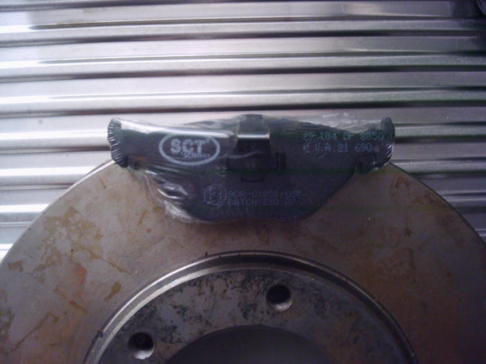

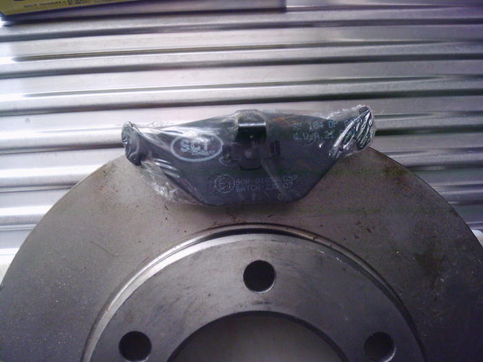

erst einmal vielen Dank an alle die mir ihre Tipps gegeben haben.
Das ich das Ganze selbst bauen muss ist mir im Grunde schon klar.
Meine Idee ist, wenn möglich, alles mit Toyota-Teilen zu bauen.
Ich habe noch alte Front-Bremsscheiben vom IFS-Hilux und habe mal
geschaut inwieweit die passen könnten.
Passen tun sie, lediglich das Mittelloch muss passend ausgedreht werden.
Nun könnte ich ja auch die IFS Bremssättel nehmen.
Das Problem hierbei ist, dass sie keine Handbremse haben und den
Bremsdruck muss ich einstellen lassen.
Das Einstellen des Bremsdruckes wäre nicht weiter schlimm, doch
eine Handbremse sollten die Sättel schon haben.
Jetzt geht die Sucherei los.
Welches Fahrzeug hat passende Sättel die auch eine integrierte Handbremse
haben? Keine Trommelbremse

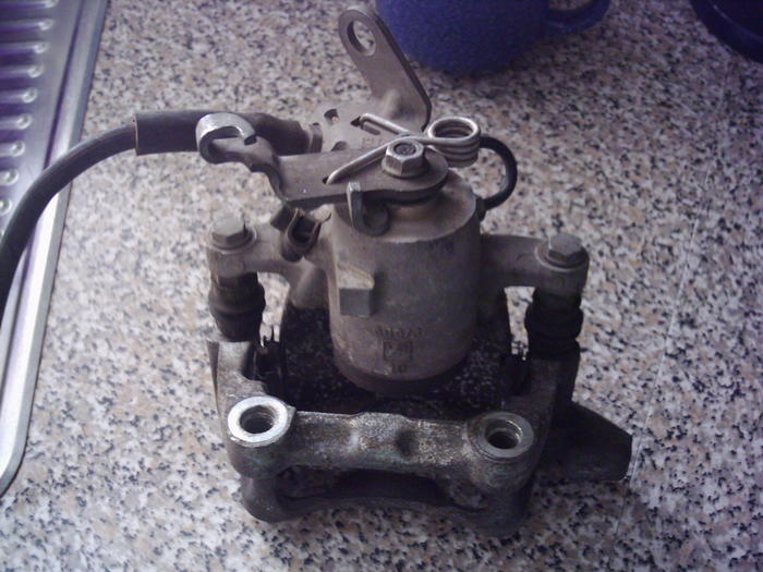

Ich habe mal nachgeschaut und habe diesen Bremssattel mit
integrierter Handbremse vom
Ford-Skorpio II 95 Turnier gefunden.
http://www.google.de/imgres?imgurl=http://www.autoteile-guenstig.de/img/057/2125120.png&imgrefurl=http://www.daparto.de/Brem... [Link automatisch gekürzt]
Was denkst Du??
Zumindest sind diese Sättel für 20mm starke Scheiben ausgelegt und könnten
auf die IFS-Scheiben passen
Was denkst Du??

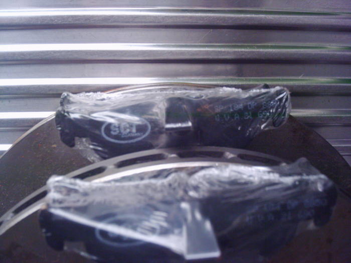

nach langem googlen, habe ich folgendes gefunden.
Bremssättel vom Ford Skorpio II Kombi ( GNR, GGR ), 2,3 i 16V (06-1996-08-1998)
für Bremsscheibenstärke=20mm, Durchmesser=43
mit integrierter Handbremse.
Ich denke, diese Sättel könnte man in Verbindung mit den innenbefüfteten,
Toyota-Hilux-IFS-Bremsscheiben nehmen, da diese Bremsscheiben ebenfalls
eine Stärke von 20mm haben und der Durchmesser der IFS-Bremssättel ist

BMW - Beläge auf Toyota - Scheibe, zwotes Bild auf Patrol - Scheibe (je 300/20mm):
(Perspektive ist doof - aber der Radius passt genau):
individualist
Wohnort: Saarbrücken
...und hat diesen Thread vor 5645 Tagen gestartet!
1. SAS Toyota Hilux Bj. 1995
BeitragVerfasst am: 26.12.2010 13:20:52    Titel:
Hallo Markus,
das sind doch gute Fotos.
Da wäre sogar noch Luft um evtl. noch was abzudrehen, falls notwendig.
Von welchem BMW stammen denn die Sättel?
VG
Manfred
