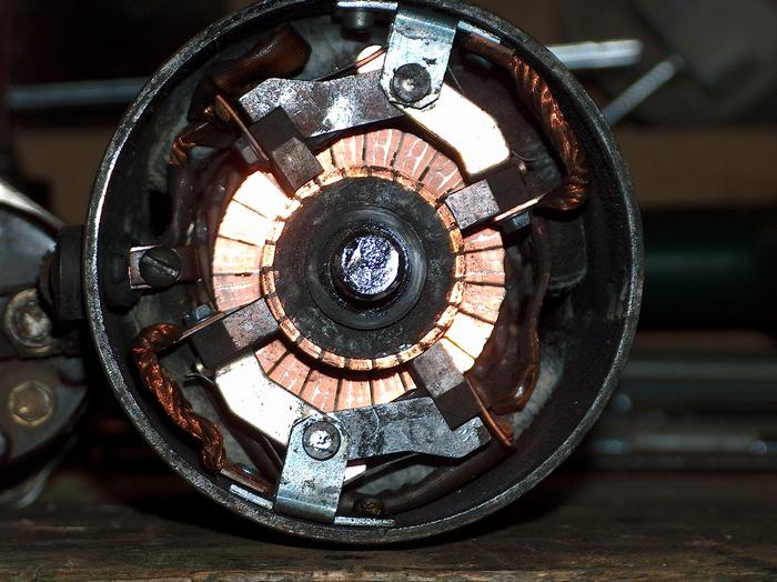

Was genau hast Du für einen Anlasser , ich hab noch meinen alten vom 6,2er Diesel , vieleicht ist da das Teil noch gut , wenn Du ein Foto von dem defekten Teil einstellen könntest wär gut .

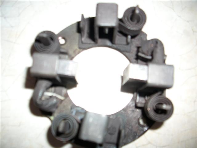

BeitragVerfasst am: 07.01.2011 13:45:36    Titel:
so hier mal ein foto vom kaputten teil
bischen undeutlich aber im wesentlichen sollte man es erkennen

ich seh nix?
was soll kaputt sein? die fehlenden kohlen?
die kannst doch besorgen und einlöten!

Dann mußt Du wohl einen anderen Anlasser drin haben , hab bei mir grad hinten den Deckel abgeschraubt , da sieht es ein bischen anders aus .
Also ich hab den orginalen 24V Anlasser drin
Bei mir sind die Kohlen auch direkt am Gehäuse vernietet
Ps Hab mir grad das Ebay angebot genauer angeschaut , das ist ein 12V Anlasser , demnach suchst Du einen 12V , ich hab ja 24V . Deswegen bestimmt die unterschiede . Aber bei dem Preis kann man ja eigentlich nicht viel falsch machen .
