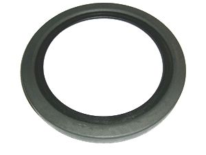

Achskugeldichtung: Land Rover Nummer: RTC 3528 bzw. RTC 3528G für Original-Landroverteil.
