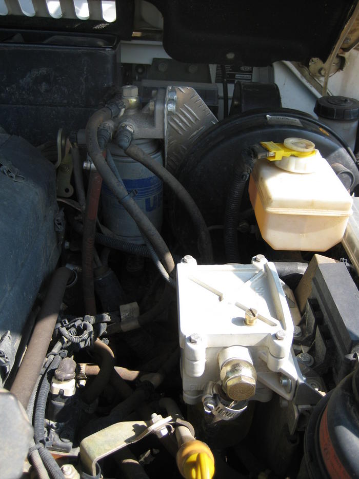

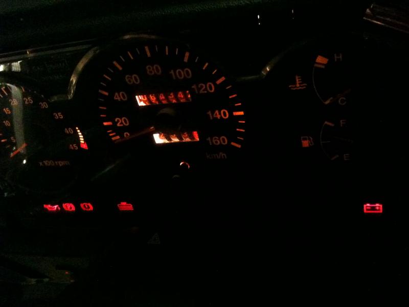

BeitragVerfasst am: 16.01.2011 19:07:01    Titel:
danke für die vielen Tips.
der Kraftstofffilter ist das Teil welches, von vorne gesehen, rechts hinten neben dem Bremskraftverstärker ist - oder ist das der Ölfilter ?
Die Anzeigelamperl beim starten habe ich fotografiert, welches ist die engine check lampe ?
nach einem reset ( knopf drücken - zündung ein - 5 sekunden halten -knopf los - zündung aus) sind immernoch alle fehler beim nächsten abruf drin.

BeitragVerfasst am: 16.01.2011 23:45:31    Titel:
Hier nun mal den Dieselfilter (Ersatzteilnummer: IVECO 1908556 / BOSCH 1 457 434 106) das graue Ding welches am Riffelblech montiert ist:
Die Einspritzdüsen haben die Santana-Teilenummer: A142011-006 oder besser die Iveco-Nummer:500313105
Preis liegt um die 200 Euro/Stk.
Die Engine-Check-Lamp sollte so aussehen:
.....aber ob wir dieses Lämpchen haben......Keine Ahnung! Hau mich, ich bin der Frühling

BeitragVerfasst am: 16.01.2011 23:53:25    Titel:
gibts die auch beim santana ps 10 ? im betriebshandbuch steht nix und im werkstatthandbuch konnte ich nicht finden.....sonst kenn ich das lamperl von meinen anderen autos.

BeitragVerfasst am: 17.01.2011 00:05:05    Titel:
Ich weiss es wirklich auch nicht auswendig......
Mein Motorcheck besteht normalerweise darin, den Zündschlüssel zu drehen und schauen ob er anspringt Hau mich, ich bin der Frühling
