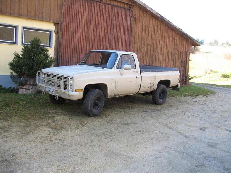

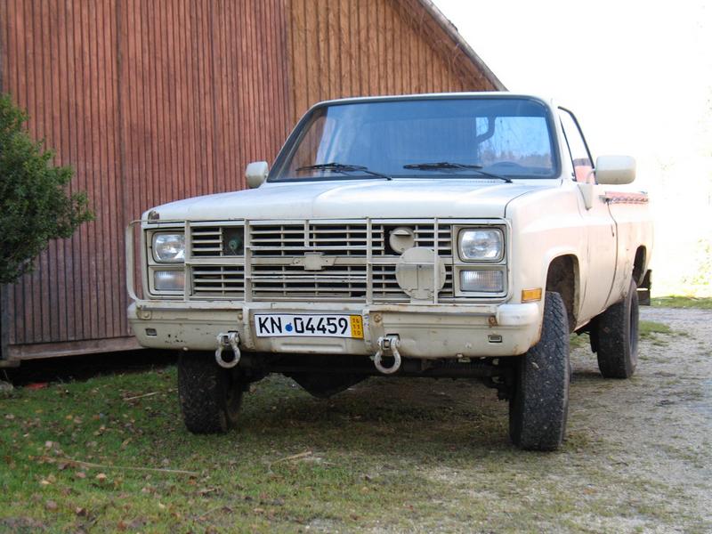

Hallo, bin neu hier .
Habe mir diesen K30 zugelegt,
Er ist bj 85 und hat laut Tacho ca. 30000mls. Großes Lachen
Nja, muss aber sagen die Substanz ist io, der Rahmen hat nur Flugrost, die Kabine nix, dafür ist Leider das Dach Platt.
Keine Ahnung was da passiert ist, sieht so aus als wäre mann draufrumgesprungen.
Beide Kotflügel und das Radhaus auf der Fahrerseite haben es hinter sich, sprich werden erneuert.
Die Motorhaube das selbe spiel, diente wohl auch als Trampolin. traurig
Dafür ist die Technik 1a, Achsen, Automatik, Motor, Verteilergetriebe alles super und immer schon frisch öl bekommen.
War das erste Automatik Fahrzeug wo ich erlebt habe das das Automatiköl voll, frisch sauber klar und nicht verbrannt gestunken hat. YES
Bremsen waren auch noch neu gemacht.
Momentan kämpfe ich mich durch die elektrik, bin fast fertig fehlt nur noch die Steckdose für Anhänger, und eine Beleuchtung oder überhaubt mal was das denn Rückwärtsgang erscheinen lässt. Hau mich, ich bin der Frühling
Witzig war nie vorhanden, genau so wenig wie eine Hupe und trotzdem hat er immer wieder TÜV bekommen. Was meinst Du?
Achso mit dabei waren noch ein Satz Hummer Felgen mit Reifen 37", aber für den Tüv und mit ausgeschlagen Spur-und Schubstangen, hab ich lieber wieder die orginalen drauf.
Mache demnächst mal wieder neue Bilder. Klick, geblitzt
Ich hoffe ich kann euch dann auch das eine oder andere mal mit fragen Nerven.

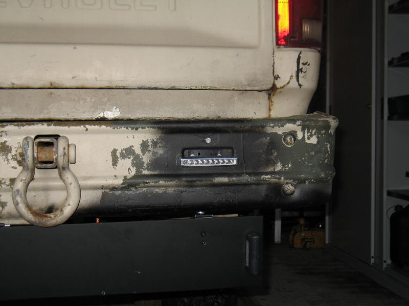

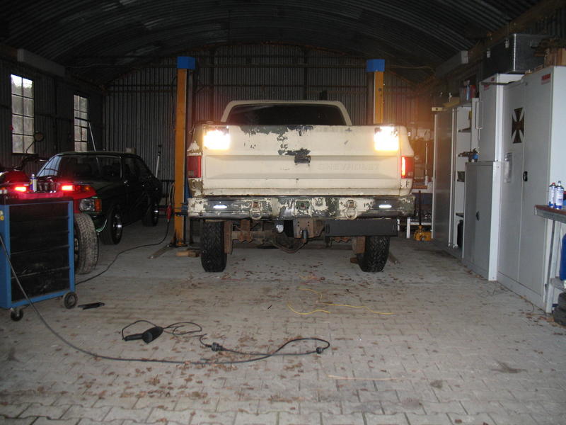

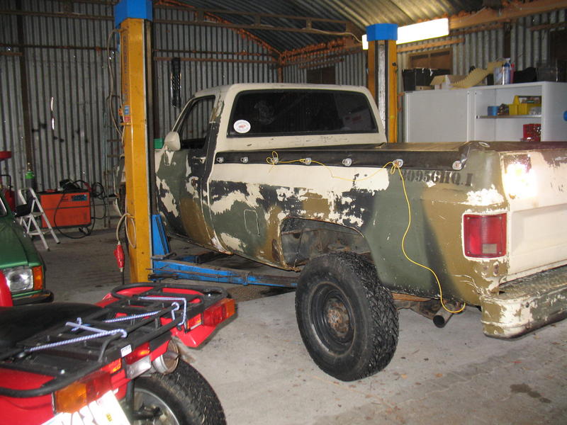

So mal ein kleines update, Writing

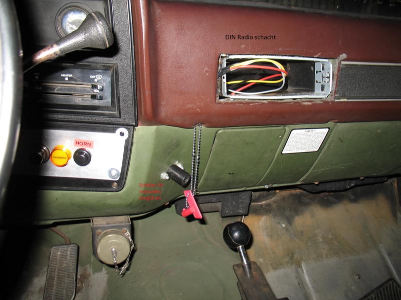

In der Kabine ist die Elektrik fertig,
Für das Radio habe ich einen Schacht gefertigt mit den maßen fürs DIN Radio, das Blech hinterm Dashbord genau ausgeschnitten, den Schacht eingepasst und mit ein paar punkten verschweißt.
Später wird dann das dashbord noch schön gemacht.
Und vor allem geht jetzt wieder jedes Birnchen im Instrumententräger, jetzt kann man wieder Nachts fahren.

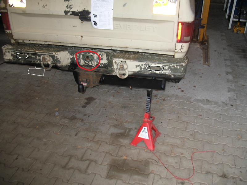

Hinten habe ich eine Beleuchtete und abklappbare Kennzeichenhalterung gebaut,
Die Steckdose für den Anhänger liegt auch schon parat, und nuss noch montiert werden.
Mit dem Rückfahrlicht bin ich mir noch nicht so Schlüssig,
Entweder ein Hella H3 Arbeitsscheinwerfer unten an die Stoßstange, oder
anstelle der 2 Tarnleuchten 2 kleine led Tagfahrlichter als Rückwärtslicht.
Achso fast vergessen,

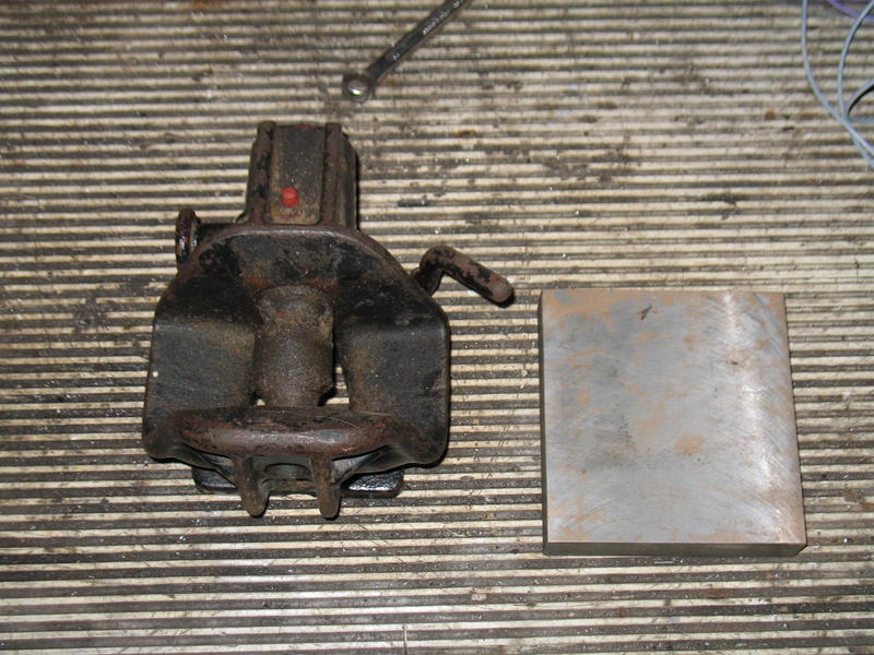

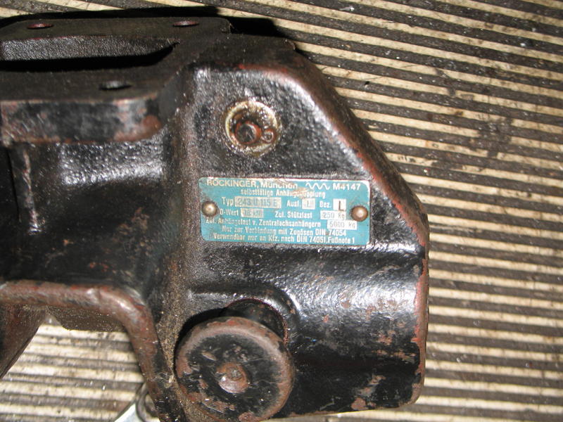

Ein Kollege frässt mir gerade eine Adapterplatte zur Aufnahme einer Zugmaulkupplung, für die richtigen Anhänger. YES
Leider ist es momentan zu kalt die Halle hat keine Heizung.
Also wird der Chevy mal noch eine weile auf der Bühne parken.
Wie mann sehen kann ist nach dem Dampfstrahlen auf der Fahrerseite der Lack ab, und der orginale zu vorschein gekommen.
Freu mich dann wenn alles lauft und er angemeldet wird, Smile Smile Smile
Dann hat mein jetztiger Winterwagen ausgesorgt traurig traurig
demnächst mehr. Winke Winke

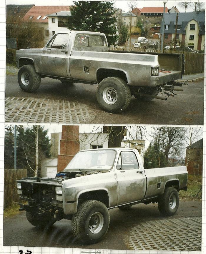

Na das wäre ja genial wenn du die anderen Sandtarnreste wegbekommst.Dann hast Du einen K30 mit orig. Taktischen schriftzügen.
Vorsicht übrigens bitte wenn du mal schleifen willst.Der Originale CARC-Lack ist hochtoxisch und sollte nur mit Feinstfiltermaske (besser noch Atemschutzvollmaske) bearbeitet werden.

1. CHEVROLET K30 454BB

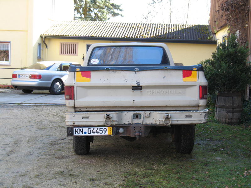

aber mal bezugnehmend auf die hintere stossstange : dass sind doch keine tarnleuchten , oder doch ?
V8
BeitragVerfasst am: 25.01.2011 19:54:32    Titel:
wackler88 hat folgendes geschrieben:
wieder ein schönes auto in arbeit Supi
doch das sind die Tarnlampen

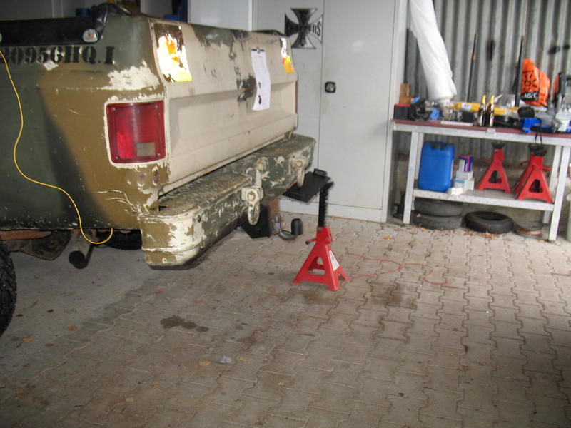

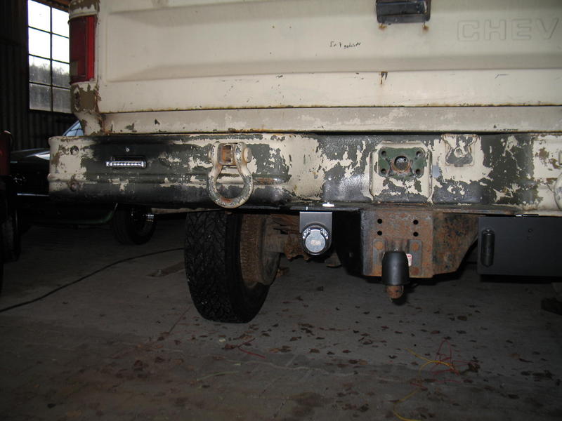

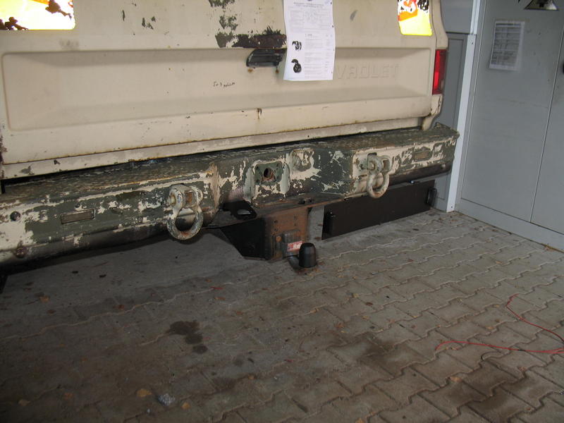

BeitragVerfasst am: 05.02.2011 18:48:04    Titel:
So heute war ja schönes Wetter, also raus in die Werkstatt und schrauben. YES
Die Steckdose hat ihren Platz gefunden.
Dann hab ich die Tarnleuchten in Rente geschickt, und Stattdessen auf Ebay ein Satz billger LED Tagfahrleuchten ersteigert
um diese als Rückfahrscheinwerfer zu nutzen.
Ob das die Endlösung bleibt weiss ich noch nicht.??
Sind auf jeden Fall sau Hell, machen Nachts genug Licht zum Rückwärtsfahren und leuchten Weiß, sollte für den TÜV ja io. sein.
Auf jeden Fall bin ich mit der Elektrik durch, und alles geht wie es soll. Sensationell
Als nächstes wird die Adapterplatte für die Rockinger gebohrt, und montiert.
Bis demnächst, Winke Winke
