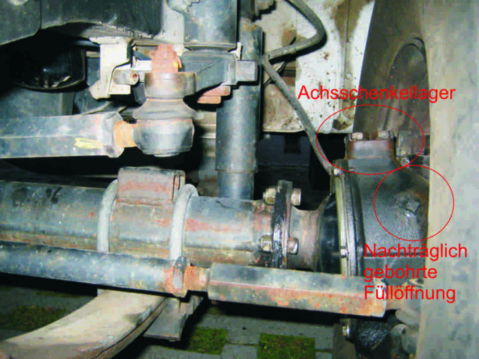

Die Achsglockendichtung ist ein Land-Rover Teil die Ersatzteilnummer habe ich leider nicht gerade zur Hand.
Zum Auffüllen des Achsglockenfett muss normalerweise das obere Achsschenkellager (alle vier Schrauben öffnen)herausgenommen werden. Um dies zu vereinfachen, habe ich bei Meinen nachträglich Füllöffnungen eingebohrt.

zum Auffüllen der Achskugel mit Fließfett baust du den oberen Achsschenkelbolzen aus und füllst das Fett durch das Lager ein.

Achsschenkelbolzen wird ausgebaut indem das Fahrzeug aufgebockt und das jeweilige Rad demontiert wird. Danach die "Nasen" des Sicherungsbleches unter den 4 Schrauben zurückklopfen. 4 Schrauben lösen und Bolzen nach oben hinausziehen.
