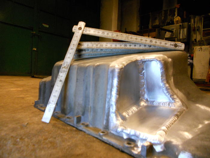

das mit der Ölwanne läßt sich so lösen ...... die habe ich grade eben eingebaut. Leider hat es wieder mal ein bisl Knack gemacht beim spielen...

Geile Idee mit der Ölwanne. Aber eigentlich gehts auch um einen tiefen Sumpf für "Offroader", um auch in Schräglagen immer genug Öl zu haben. Ja

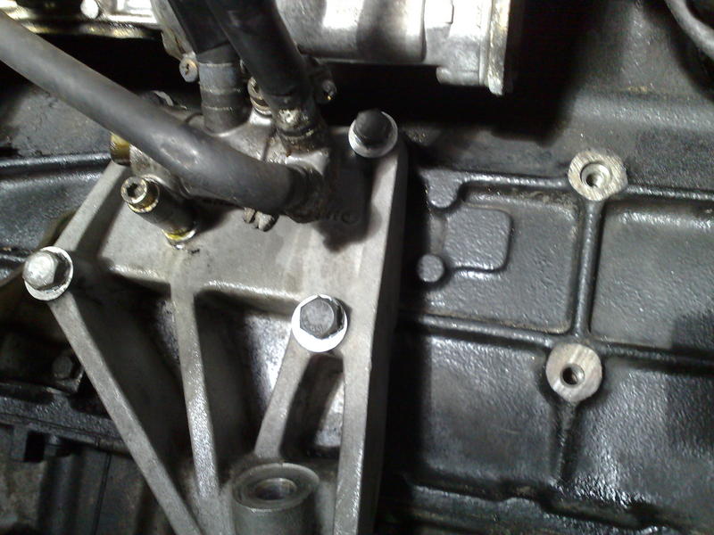

Der rechte Motortragarm ist beim 250 GD mit 602 und beim 300 GD mit 603 identisch . Er muß also nur rumgeschraubt werden .
@Sanwolf : Der Motortragarm passt 2 mal an den Motor , etwas weiter vorne oder etad weiter hinten .
Der linke Tragarm ist etwas anders geformt , da muss wirklich ein anderer hin .
Ich fahre mit der konstilation von Ölwanne schon drei Jahre, was ichdamit fahre kann man den Fotos entnehmen die hierim Forum von dem grünen rumschwieren.......sicher darf man damit nicht so ein billiges Öl fahren und ein Ölkühler sollte auch verbaut sein (und angeschlossen).... Hau mich, ich bin der Frühling Hau mich, ich bin der Frühling Hau mich, ich bin der Frühling

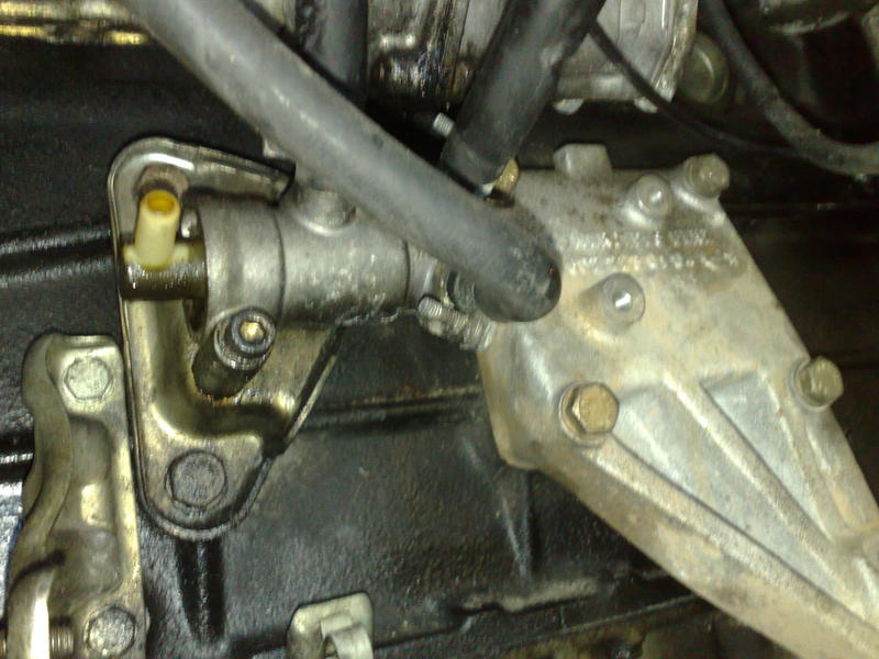

Also `bin schon ein ganzes Stück schlauer: Motortragarme sind dran - ( wenn der Motor frei hängt hat man auch den Überblick ) - rechts passt also der Tragarm vom 602er; die Lochabstände der 6 Löcher sind gleich - man nimmt die vorderen 4 - lediglich der " Stützarm des Turboladers muss umgeformt werden. Auf der linken seite braucht man einen anderen, weil der Lochabstand der vorderen zu den mittleren ein anderer ist, als der Lochabstand der hinteren zu den mittleren.
