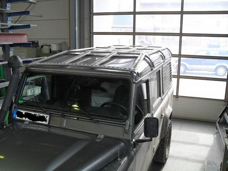

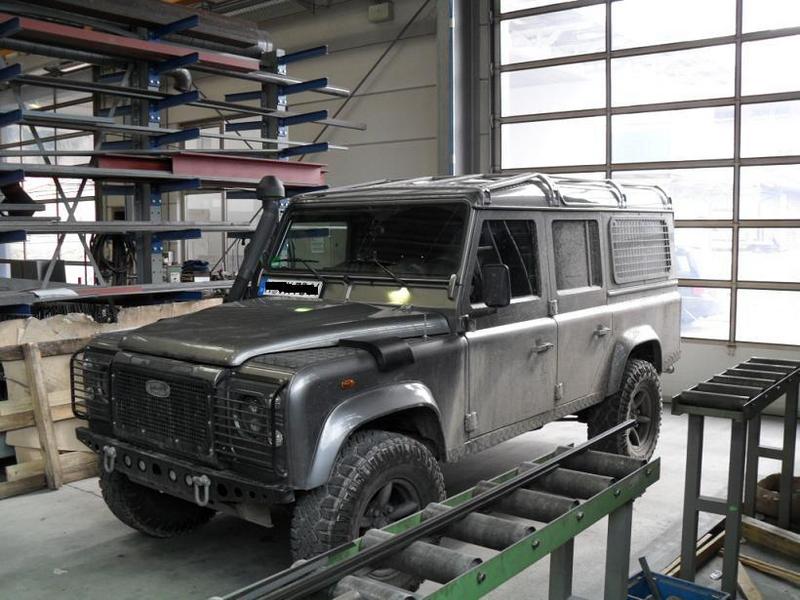

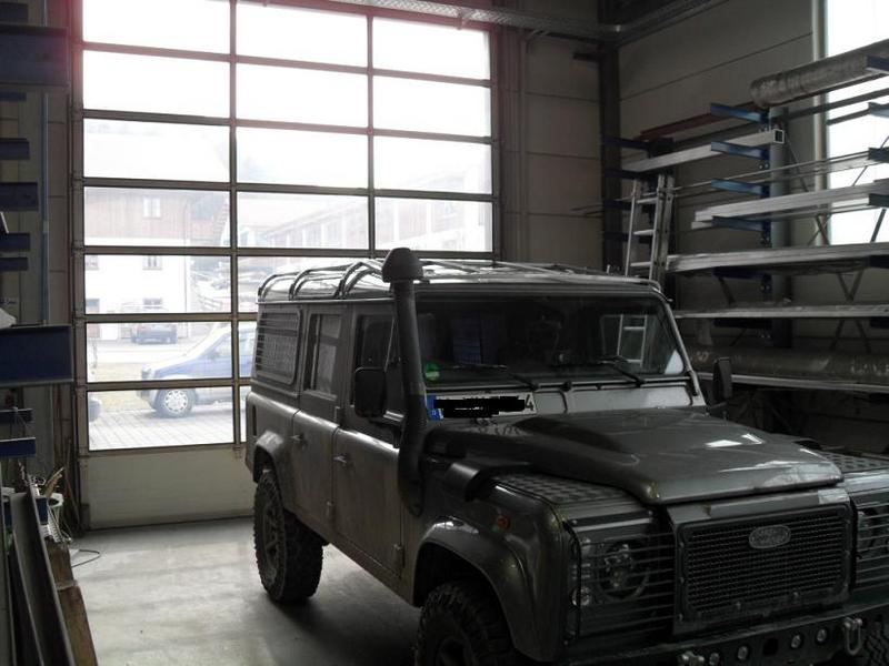

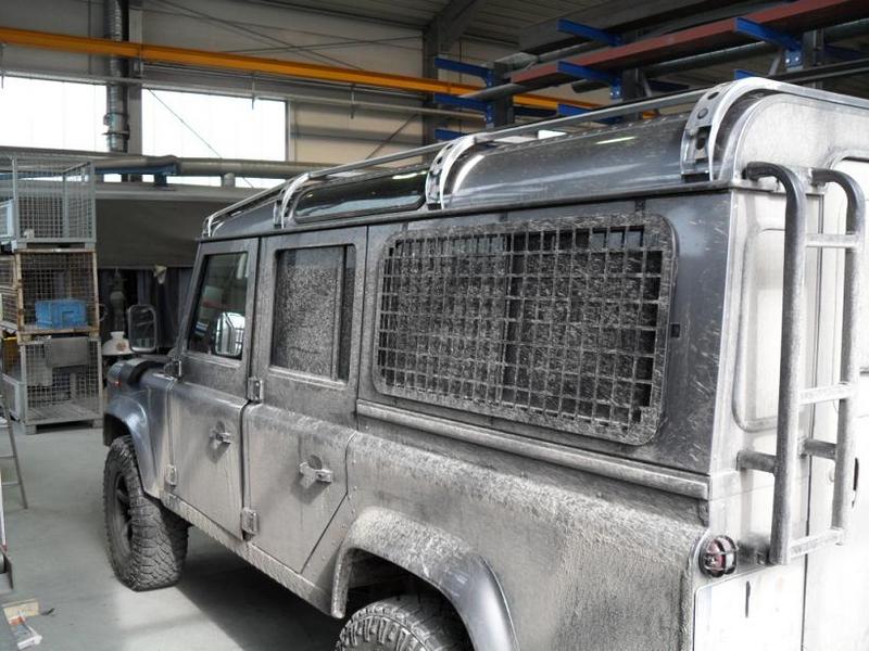

Hier mal meine Version eines Dachträgers, wie ich ihn mir vorstelle.
Absolut expeditionstauglich.

Schön eng anliegend - gefällt mir sehr gut!

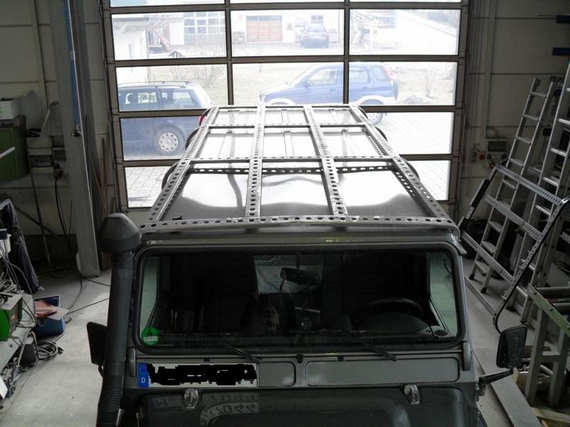

hat der vorne nen Knick oder täuscht das. Ich steh auf eng anliegende Dachträger. Kannst du mittig auf die einzelnen Holme drauf stehen ohne das sich was verbiegt?
BeitragVerfasst am: 13.03.2011 18:58:54    Titel:
Sieht gut aus, aber wie ist der Gepäckträger innen fest ? Gehen da Versteifungen auf das Bodenblech, Rahmen ?

Sehr geil der Träger, was wiegt er? Wie sieht es aus mit Schwingungen wenn du über Bodenwellen fährst? Das ist das was ich immer befürchte wenn die Träger so wenig statische Höhe haben. Das Schwingen ist schnell gemein wenn da Last drauf ist...

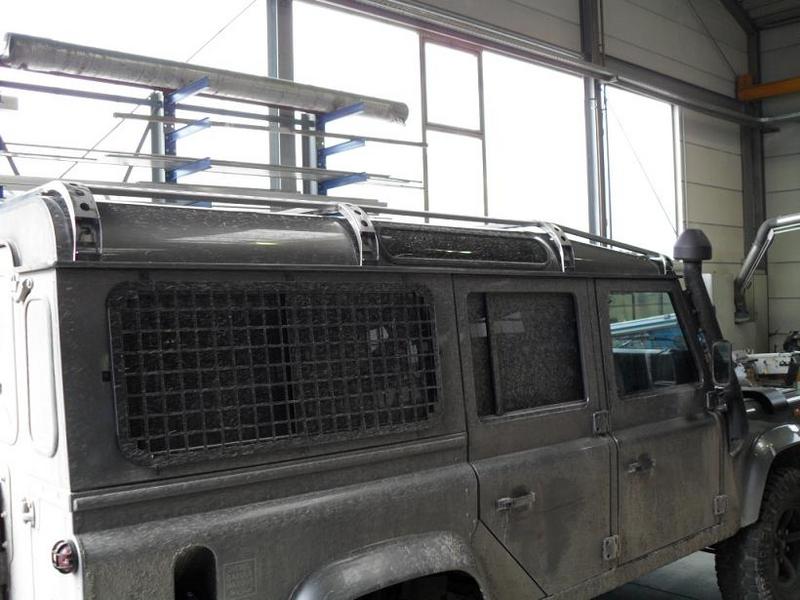

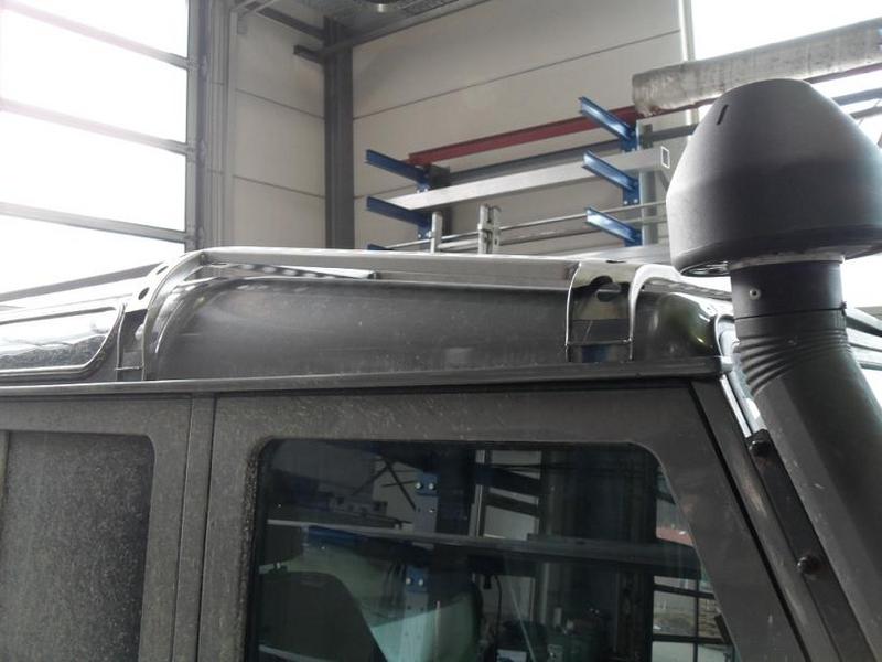

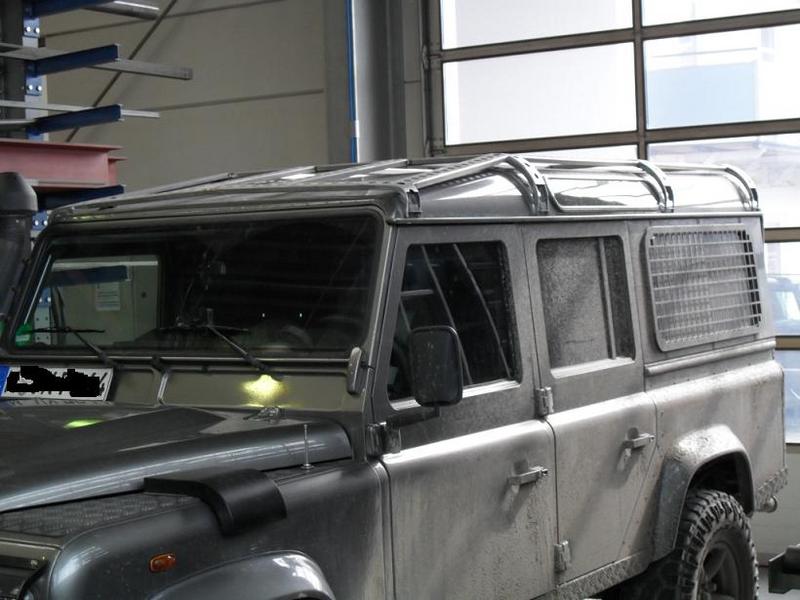

die gelochten profile sind gebogene U-Profile aus 3mm Stahl. befestigt werden die später über klemmhalter an der dachrinne. vorne hat der träger einen leichten knick der noch nach untern korrigiert werden muss. der knick rührt daher weil mein defenderdach wie die meisten anderen auch in der mitte über der windschutzscheibe leicht spitz zugehen. der höhenunterschied zwischen mitte und aussenkante kann mal leicht 1-2cm sein. wegen diesem leichten spitzdach wollte ich kein geraden träger darüber laufen lassen, dass sieht nicht gerade professionell aus. der träger wiegt ca. 15kg.
direkt über der dachrinne, dort wo die klemmhalter angebracht werden, soll noch ein schmales gelochtes U-Profil angeschweißt werden, da bin ich mir aber noch nicht sicher wie das aussieht. vielleicht sollte ich es so lassen ?!

Weil der Fahrtwind (ich geh mal davon aus,dass der Wagen die 100km/h schafft)
sich überall durchdrücken muss.
Vor allen Dingen die vielen Bohrungen könnten da sehr interessant werden.

Also beim Defender ist das mit dem wind nicht wirklich ein Problem. Grund ist die steile Frontscheibe und sich die daraus ergebenden Schleppwirbel, dadurch hat man vorn direkt über dem Dach so gut wie keinen windzug.
Ein SD-Full-external-rollcage ist auch nicht höher und geschlossen mit blech als dachträger macht der auch keine Geräusche, garkeine!!!

Der hat ja auch nicht 200 Bohrungen pro Seite.
