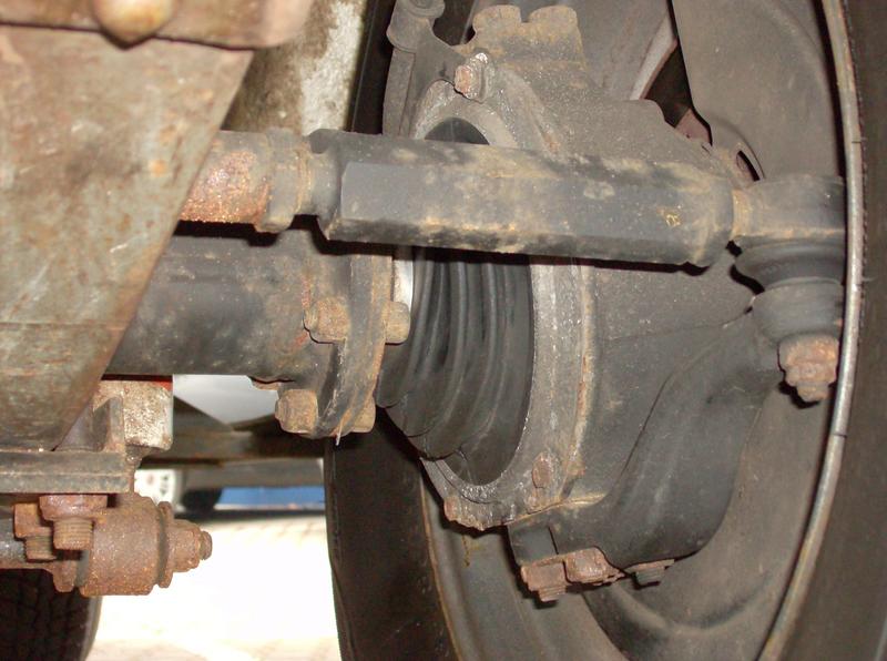

Hier meine Lösung zum Schutz der Achskugeln gilt für Massif und PS 10

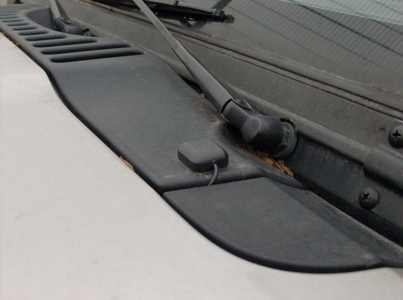

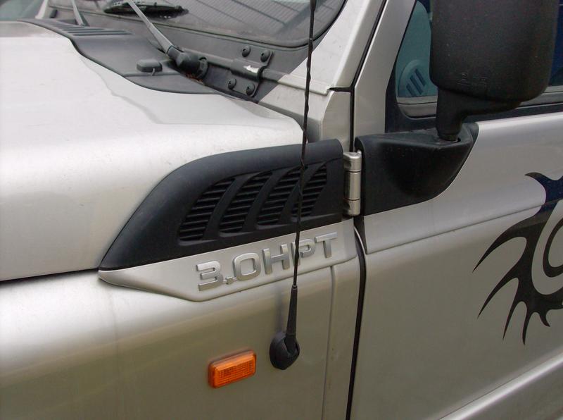

Und hier Antennen für das org. Navi im Massif wegen schlechten Empfang,sorry passt nicht so richtig zum Thema... Hau mich, ich bin der Frühling

Wo kriegt man die Manschette her? Der Ersatzteilehändler meines "Vertrauens" kann seit zwei Jahren keine passenden auftreiben.

Hatte ich mal bei Allrad Kontor bestellt
Britpart: Swivel Housing Gaiter DA 3057

Bezgl. den Manschetten:
Bitte nur die Manschetten verbauen, wenn man sicher ist, das die Achsglocken keine Rostspuren oder Abrieb aufweisen! Ansonsten gammelt das Ganze vor sich hin ohne das man es unter (Sicht-)Kontrolle hat!

ich hab mir die ledermanschetten besorgt. die kann man an den "schnürsenkeln" auf + zumachen und somit
auch mal nen kontrollblick riskieren. macht halt dafür nicht 100% dicht.
