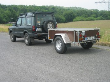

Ich hab sowas
 Dateigröße:  29.53 KB
 Angeschaut:  8701 mal
autoteam-essen.de

...und hat diesen Thread vor 7347 Tagen gestartet!
BeitragVerfasst am: 26.04.2006 10:57:57    Titel:
So, gehe dann mit meinem Marke-Eigenbau-Hänger zur ersten TÜV-Besichtigung.
Interessiert es hier jemand, wie´s abläuft? Dann kann ich ja berichten...
BeitragVerfasst am: 26.04.2006 14:27:24    Titel:
nur, weil Baloo gesagt hat, ich soll es tun ..., sonst hätte ich nix geschrieben Grins
bin zurück vom TÜV...
Marke Eigenbau mit Vollabnahme, schlappe 104 EUR, aber beim Hängerkaufpreis kann ich das noch vertreten
bekomme doch eine Betriebserlaubnis
dann soll ich ihn als Sporttransporter zulassen
d.h. ich bekomme ne grüne Nummer, steuer- und versicherungsfrei
und ich kann dann auch noch Boxen drauf bauen und damit Zeugs transportieren, ohne dass es Probleme gibt
abzustellende Mängel:
etwas wackelige Schutzbleche festschrauben oder verschweißen
Anbringen einer Nebelleuchte
Anbringen von Katzenaugen
defektes Rücklicht ersetzen
ein Reifen zu alt (ein Neuerer war beim Kauf mitgeliefert worden, der passt)
entweder lag es an meinen blauen Augen Heiligenschein oder weil der Hänger doch net schlecht da steht ... TÜV folgt Perfekt
