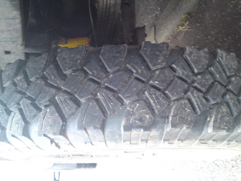

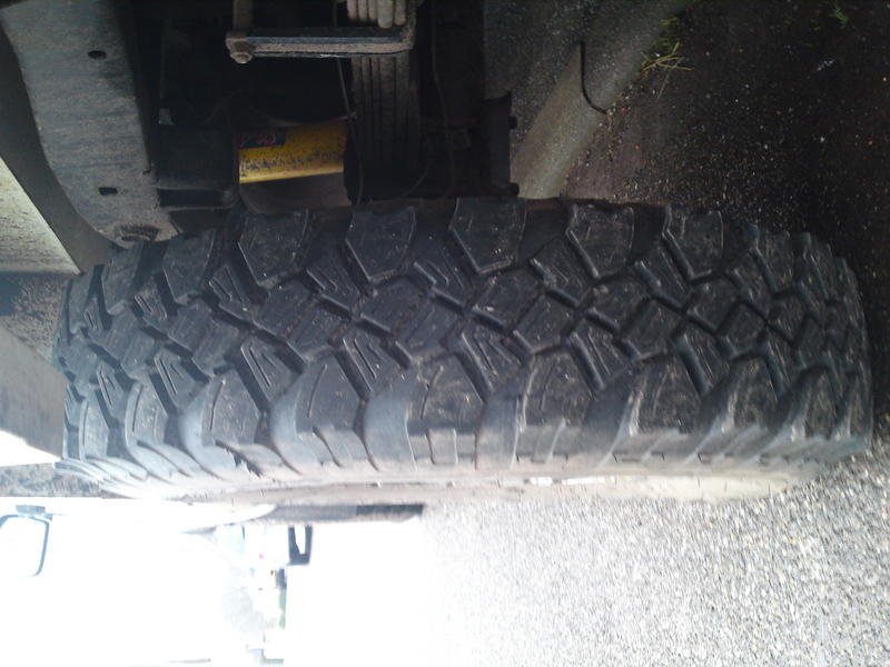

Guten Tag,
habe die Profiltiefe des Insa Turbo Traktion Track mal gemessen.
Nach ca. 4300 Km, 3 bar, Gewicht des Fz. ca. 2500 Kg. sind an allen Reifen noch 11 - 12 mm von 14 mm vorhanden.
Also rund 2- 3 mm heruntergefahren.
Die Benutzung erfolgte im Verhältnis 70% Straße(Landstraße) und 30% Wald(Schotter + Rückegassen).
Frage ist die Abnutzung nach der o.g. Kilometerleistung in Ordnung ? traurig
Eindruck: Bei Nässe und Schnee wirklich in Ordnung. Geländeeigenschaften und trockene Straße ebenso.
Besser bei Nässe/Schnee als bei meinen früheren BFG MT + AT.
Dies wären Argumente + der Preis für einen Wiederkauf des Insa.
Was ich noch festgestellt habe:
1. Der Reifen ist sehr laut.
2. Nach einer Standzeit über Nacht ist eine Unwucht auf den ersten paar hundert Metern vorhanden. Diese geht aber danach vollständig weg.
Gruß und ein schönes Wochenende aus dem Wasgau
Dirk
