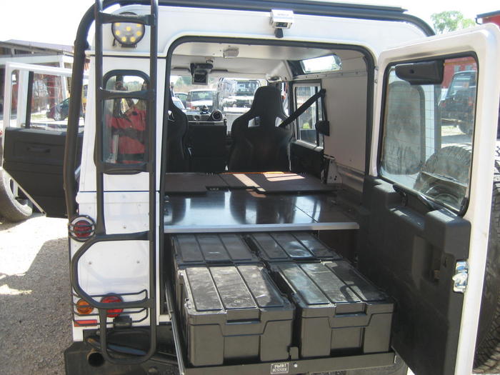

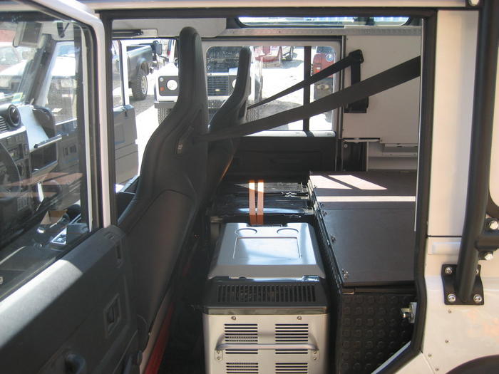

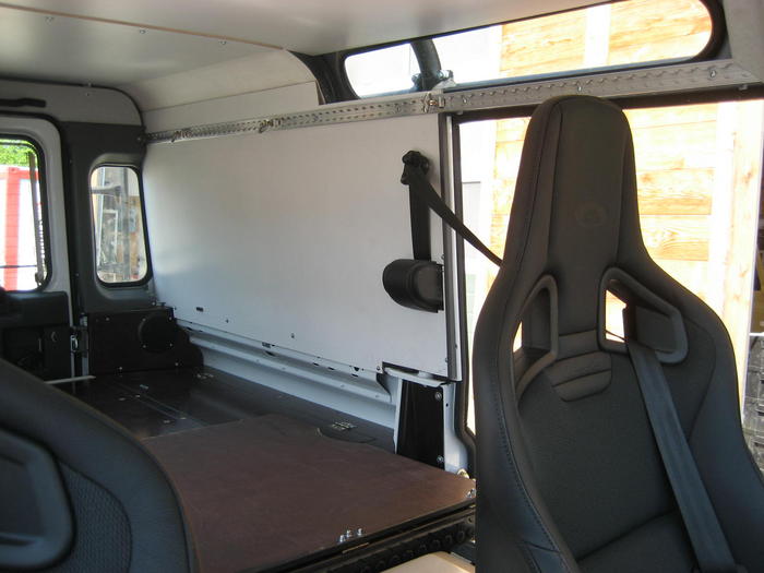

die lösung mit den gurten find ich interessant.
problem ist ja, wenn man den sitz so weit hinten hat, befindet sich der gurt einen halben meter vor einem und hat keinen wert mehr.
bei deiner lösung liegt er auch an, selbst wenn man den sitz hinten hat.

wie, bzw wo sind die oberen airlineschienen befestigt?? Unsicher
halten die auch richtig was?

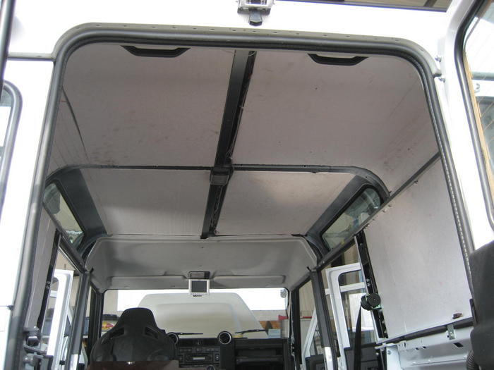

die sache mit der sagen wir mal gewöhnungsbedürftigen sitzposition war auch bei diesem kunden das wichtigste thema.
der mann ist gute 195 cm gross und recht ""stattlich"".
mit den orig. sitzen ging das so nicht.
der recaro aus der land rover edition und eine sitzschiene die den sitz 2 cm nach recht und 6 cm nach hinten rückt war dann die lösung.
die mittelbox musste natürlich dafür auch um die 2 cm nach rechts rücken.
die sitze sind echt ein hammer ,der preis aber leider auch Hau mich, ich bin der Frühling Hau mich, ich bin der Frühling
durch dir sitzposition so weit hinten ging sich das dann aber mit der oberen guraufnahme GAR nicht mehr aus und der bügel des überollkäfigs innen hatte auch keinen platz mehr.
allso den bügel weggelassen und die gurte hinten montiert.

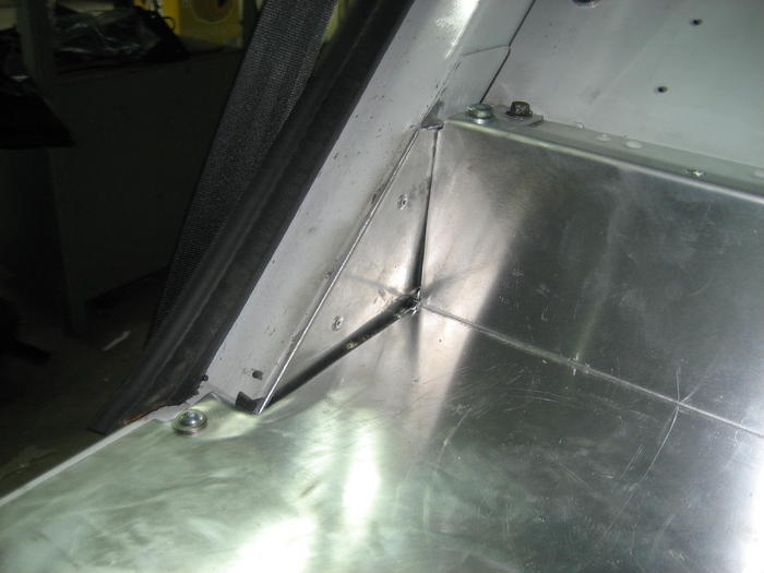

das nächste problem war die kühlbox,wenn der sitz ganz hinten ist passt die kühlbox nicht mehr in den hinteren fußraum.
allso den hinteren fussraum um 12 cm vergrössert.
jetzt passt die kühlbox wieder rein und läst sich sogar noch vom beifahrer wärend der fahrt öffnen.

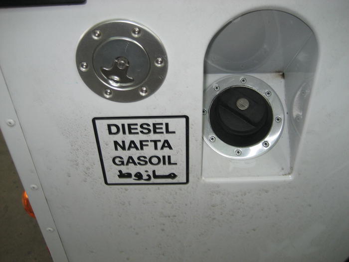

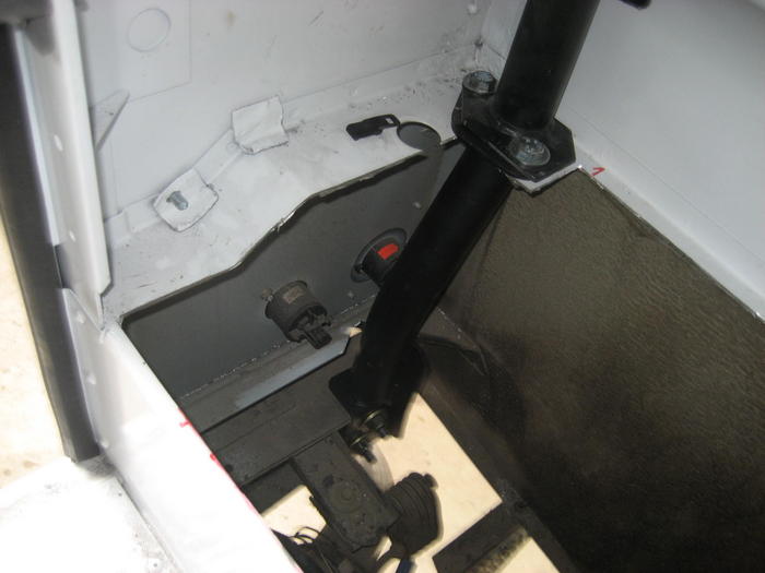

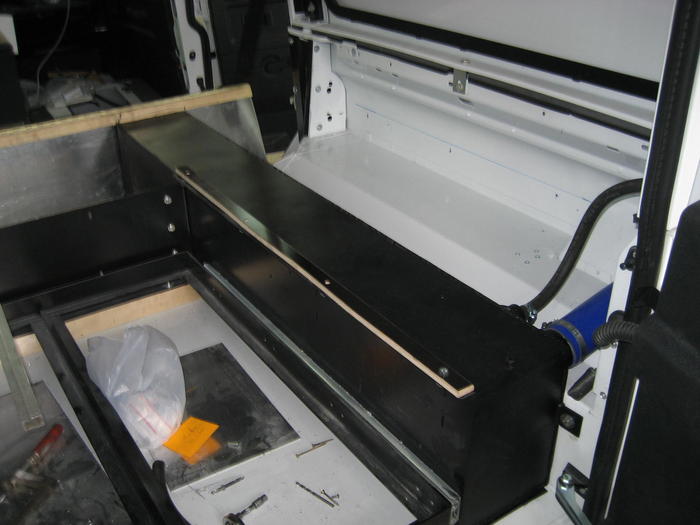

und so gings dann weiter ,der platz der rechts neben dem schublandensystehem frei bleibt wurde mit einem 70 liter diesel zusatztank gefüllt und im hinteren linken radkasten ging sich noch mal eine staubox mit gut 50 litern platz aus.
und noch so ein paar nette kleinigkeiten.
gruss ,michi

sauber! Ist der Zusatztank selbst auf Maß gefertigt oder gibts den so zu kaufen?
