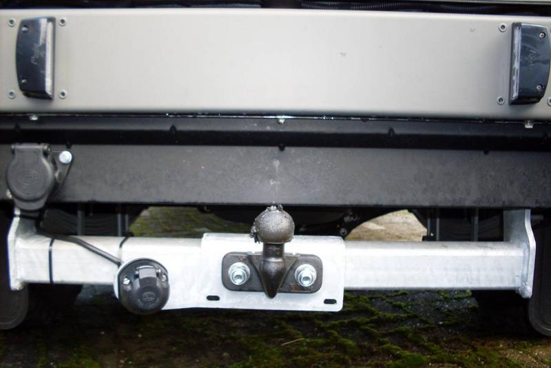

Wer kann mir hier helfen. Die meisten Zugfahrzeuge haben bei der Stützlast meist nur den Minimalwert von 4% der Anhängelast eingetragen. Also bei 3.500 kg Anhängelast sind das 140 kg Stützlast. Gibt es auch ein zugfahrzeug das mehr kann? Die EG lässt hier einen Wert von 10% zu. Also bei 3.500 kg wären das dann 350 kg. Hat hier wer Erfahrung ob manche Fahrzeuge stabil genug gebaut sind für höhere Stützlasten.

Der Toyota Landcruiser V8 hat 200kg. Ein Geländewagen mit 350kg Stützlast fällt mir ad hoc nicht ein.
Gruß Winke Winke
BeitragVerfasst am: 28.04.2011 11:00:39    Titel:
350kg Stützlast würden auch ein Fahrzeug mit relativ extremer Federprogression bedeuten, denn die Niveau-Änderung zwischen Null und voller Stützlast darf einen bestimmten Rahmen ja nicht überschreiten. Mir fällt auf Anhieb leider auch keiner ein.

Zugfahrzeuge die mehr können (zugegeben nur 10kg mehr, aber mehr halt):
MB Vito, rangerover, LandRover, MB G(?)

Reden wir von der Kugelkupplung? Gibts denn Deichseln die mehr können? Unsicher
Klar, nen Trecker mit ner 80er Kugel kann einige Tonnen..... Hau mich, ich bin der Frühling

Ja, Kugelkupplung für zugfahrzeug und Kupplungskopf für Anhänger gibt es, wie auch Deichsel und den Anhänger dazu bauen wir selbstverständlich auch. Die Kugel ist mit zwei Schrauben M16 mit Abstand 90 mm.

mehr stützlast fährt sich meistens ruhiger, gerade bei einem schweren zugfahrzeug. wedelt der hund mit dem schwanz oder umgekehrt. wir haben in der firma einen lieferwagen mit anhänger zum transport von kleineren baumaschinen. so ab 300 Kg ist der vernünftig und verkehrssicher zu bewegen.

da funktioniert es aber nur mit zusätzlicher last an der fahrzeugfront. der z ist zu leicht für viel stützlast.
Das ist doch egal,ob ich nun 350kg in den Kofferraum lege
oder auf den Haken.
Achslast darf halt nicht überschritten werden.

ich denke schon, dass es einen unterschied macht, ob man die last auf die hinterachse legt oder, je nach konstruktion, ein ganzes stück dahinter... der hebel ist schon anders Supi
ich mach immer den praxistest bei meinen anhängern, ob ich die deichsel noch anheben kann. wenn grade so geht, dann sinds um 100 kg und alles ist gut.
wobei auch viel mehr meinen iveco nicht interessieren Hau mich, ich bin der Frühling

Hehe mein Pinzgauer hat 350kg Stützlast eingetragen bekommen. Supi
Dafür bewegt er sich mit 3,5 Tonnen am Hänger recht gemächlich vorwärts.
