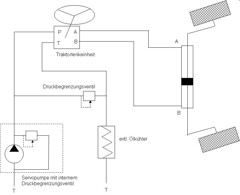

BeitragVerfasst am: 14.03.2006 08:13:18    Titel:
Ich finde auch genug Pumpen mit sehr hohen Literleistungen und Drücken für recht wenig geld, aber dort sind die Drücke wirklich zu hoch.
Das ist doch kein Problem. Du musst halt ein Druckbegrenzungsventil einbauen, welches z.B. bei über 130bar anspricht, so wie in der ersten Zeichnung, am besten auch mit Ölkühler. Der Druck einer Pumpe kennzeichnet nur den maximalen Druck, bei dem das interne Druckbegrenzungsventil anspricht.

BeitragVerfasst am: 14.03.2006 10:23:20    Titel:

BeitragVerfasst am: 14.03.2006 11:48:04    Titel:
Ich habe mal eine Skizze gemacht. Ob Du den Ölkühler brauchst, kann ich nicht sagen, wenn Du es baust, sieh zumindestens die Möglichkeit vor.

BeitragVerfasst am: 14.03.2006 12:02:22    Titel:
Perfekt! Danke! YES
So hatte ich es vermutet, den Druckregler parallel zum "Verbraucher", so dass der anspricht, wenn der Druck im System zu hoch wird und dann den Überschüssigen Druck gleich in den Tank leitet.
