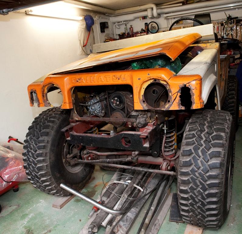

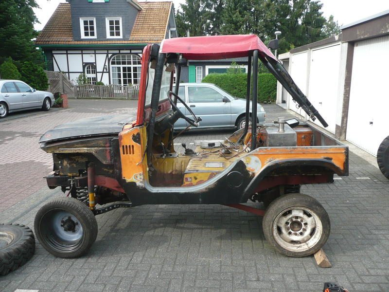

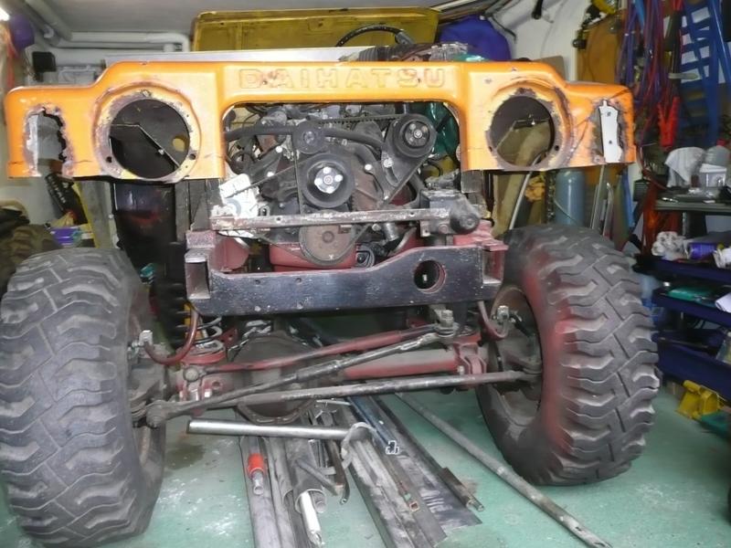

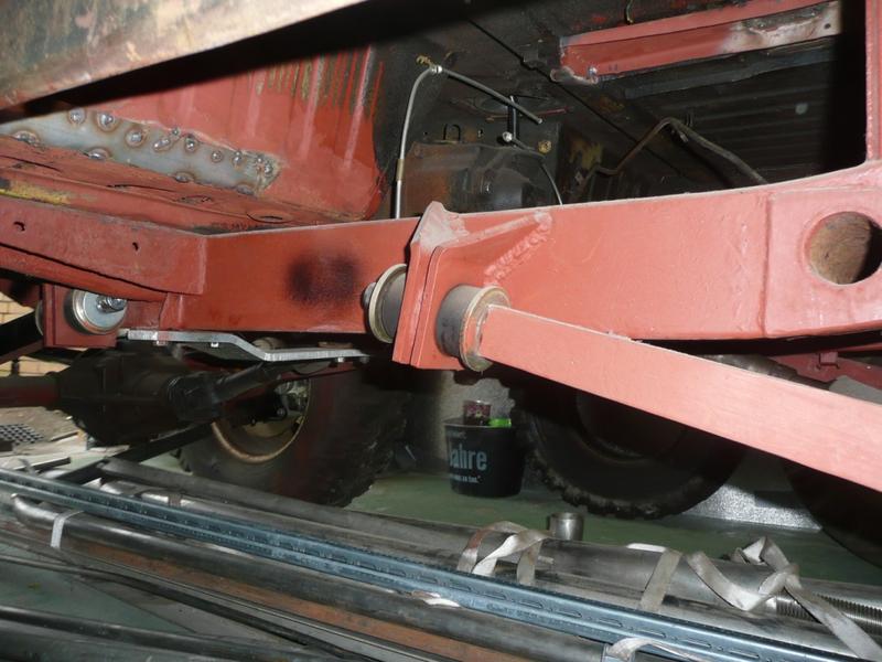

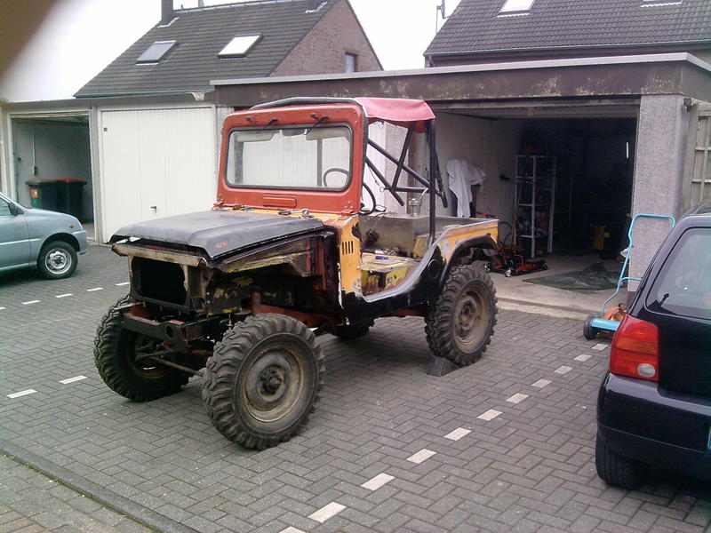

Hallo zusammen, ich will hier mal mein Projekt vorstellen.
Im Dezember letzten Jahres habe ich einen halb fertigen F 10 Proto erworben den ich jetzt zusammen mit meinem Vater fertig baue...
Da dabei natürlich eine Menge fragen aufkommen und man nie genug Ideen haben kann freue ich mich auf eure Beitrege.
So nun zum Fahrzeug ein F 10 BJ ?
aber originale 32000 km
Umbau auf Schraubenfedern
Motor Ford Granada V6
Vorne und Hinten gekürzt
und tausende Kleinigkeiten
und hier auch ein paar Bilder
Bisher haben wir ein neues Lenkgetriebe eingebaut (das alte lenkte falsch herum), die Kupplung in gang gebracht YES
fehlende Teile wie Auspuffkrümmer und noch eine ganze Menge anderen kram besorgt und nun wartet die Elektrik auf uns

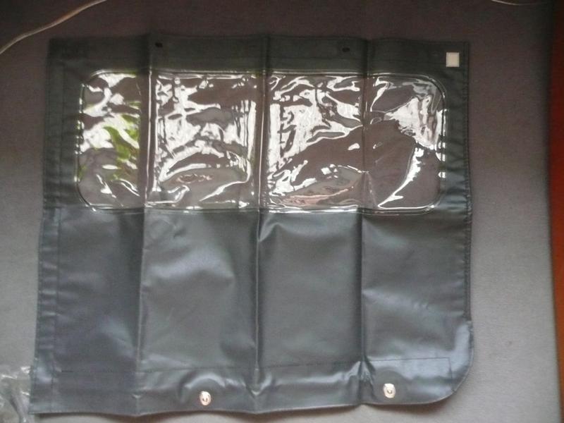

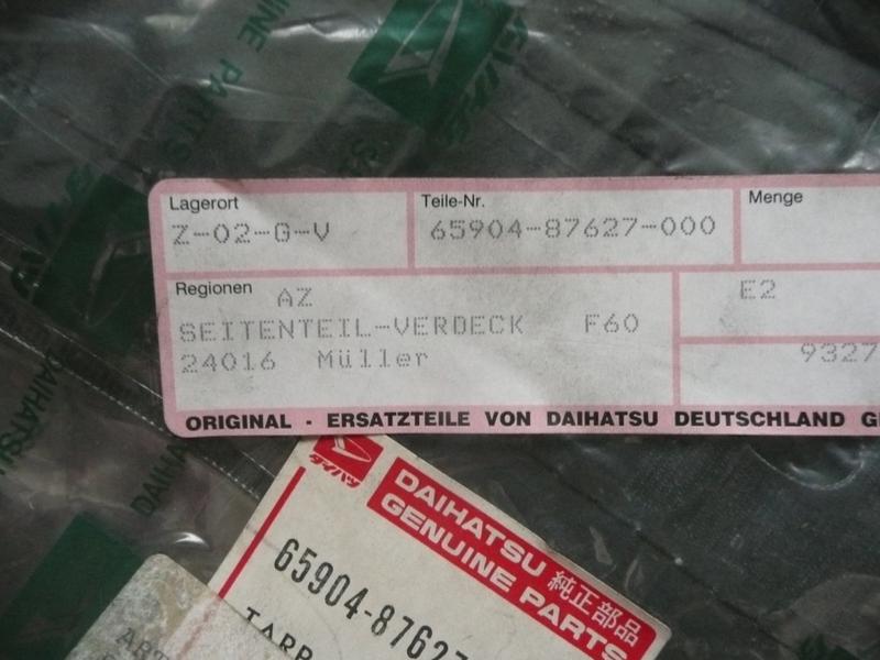

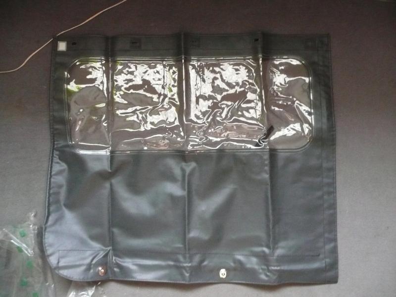

Heute sind mir noch zwei Vereckteile in die Hände gefallen die ich vor ein paar Jahren mal bekommen habe, aber nie gebraucht. Es sind F 60 Seitenteile NEU nicht nur neuwertig
Sie waren auch noch nie montiert, falls jemand verwendung hat tausche ich gerne gegen Teile die ich noch suche Smile
Gruß Schinkel

BeitragVerfasst am: 06.05.2011 21:02:46    Titel:
du hast ja 3 mal verschiedene reifen montiert???
was willst du denn für die seitenteile haben?

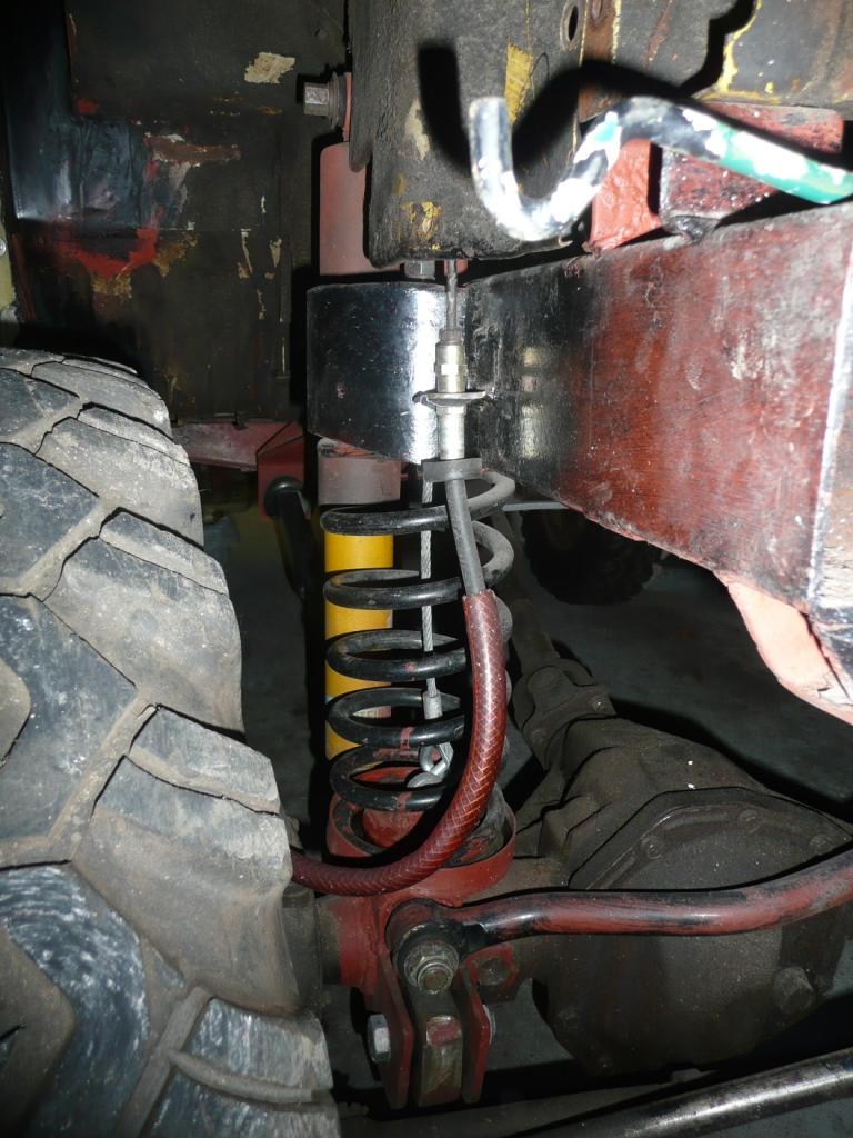

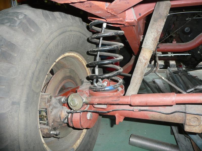

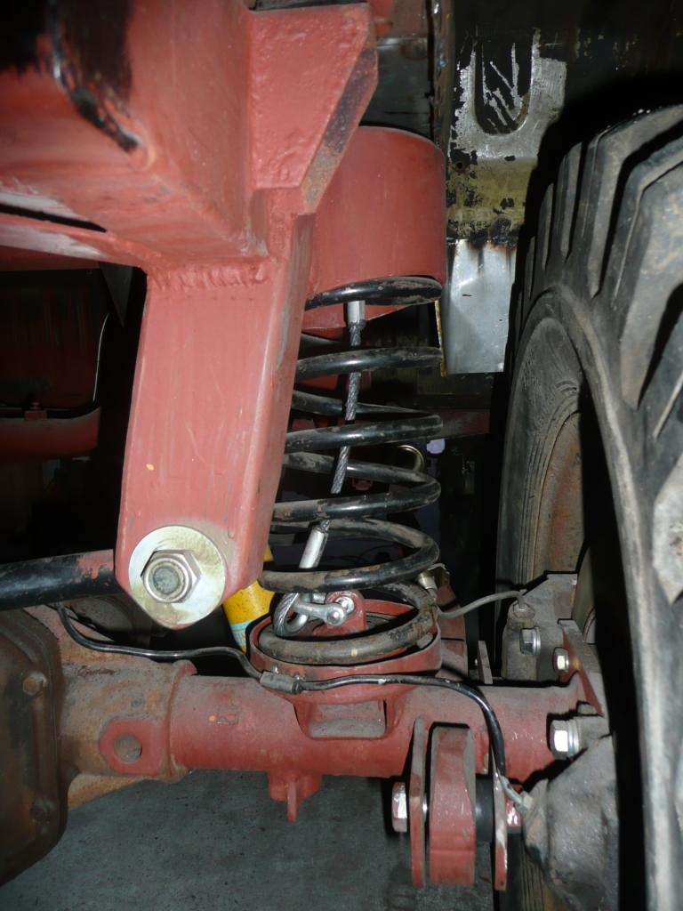

kannst du nicht mal ein paar fotos von dem schraubenfederumbau machen ?

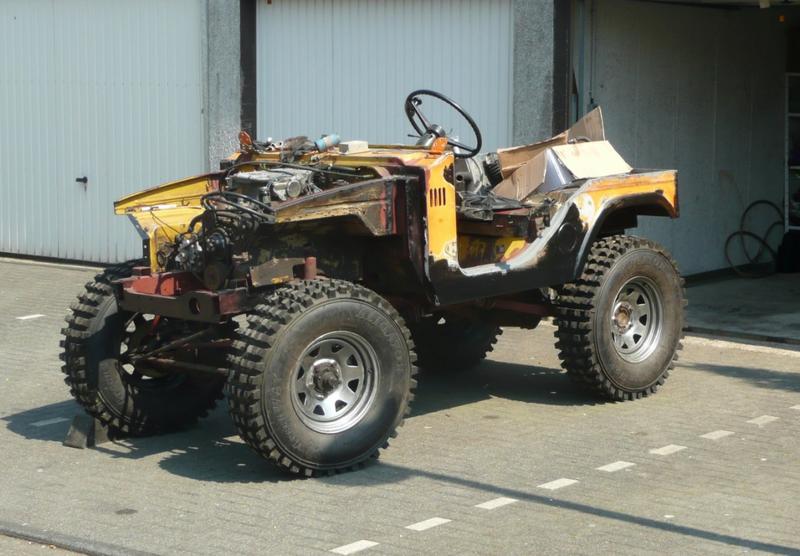

BeitragVerfasst am: 06.05.2011 21:22:13    Titel:
Die ersten beiden Bilder waren noch beim alten Besitzer und nur der zweite Satz zusehende Reifen ist in meinen Besitz übergegangen, die auf den letzten Bildern zusehenden sollen dann mal drauf kommen...
Also am dringensten suche ich schon einen Scheibenrahmen für meinen anderen F 10 das der vermutlich höher gehandelt wird ist mir klar aber da kann man auch eine Lösung finden...
So und hier die Bilder

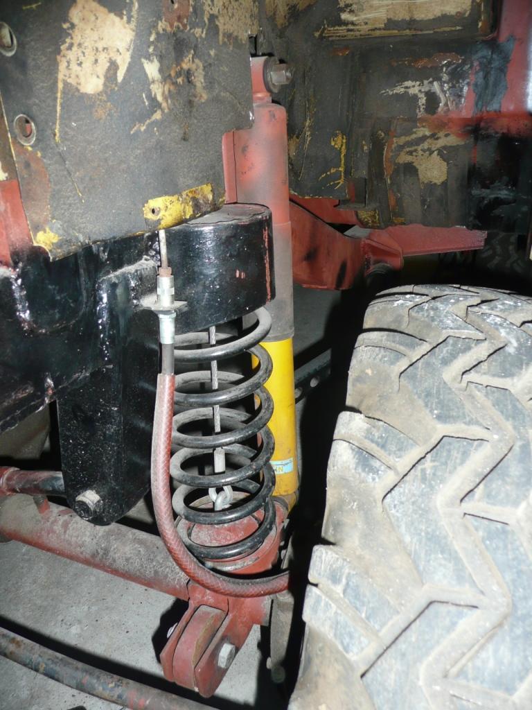

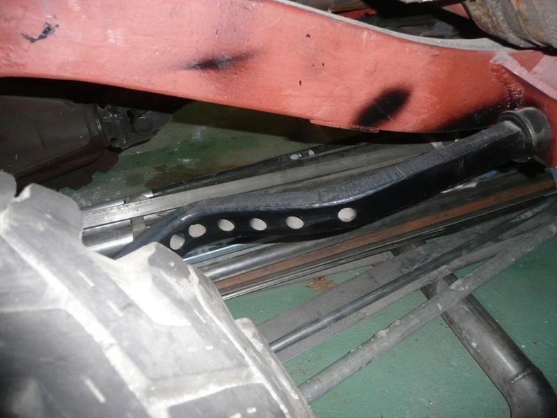

Schinkel hat folgendes geschrieben:
Mal ne Frage: Ist das im ausgefederten Zustand? Man kanns auf den Bildern schlecht erkennen aber die Achsfangbänder erscheinen recht kurz.
lg Bodo
Schinkel
Wohnort: Remscheid
...und hat diesen Thread vor 5474 Tagen gestartet!
1. Toyota BJ42
2. Daihatsu, Daihatsu F 10
3. Audi A4 3.0 TDI quattro
BeitragVerfasst am: 07.05.2011 14:26:39    Titel:
Hallo Bodo, ist schon richtig die Achsfangbender sind recht kurz geraten.
Obwohl der Federweg sehr groß ist, die Dämpferaufnahmen sind verlängert und es sind deutlich längere Dämpfer verbaut...
Wenn man die Bänder aushängt ist da noch eine Menge drin :)

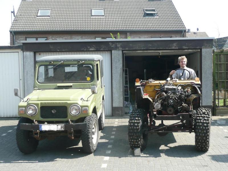

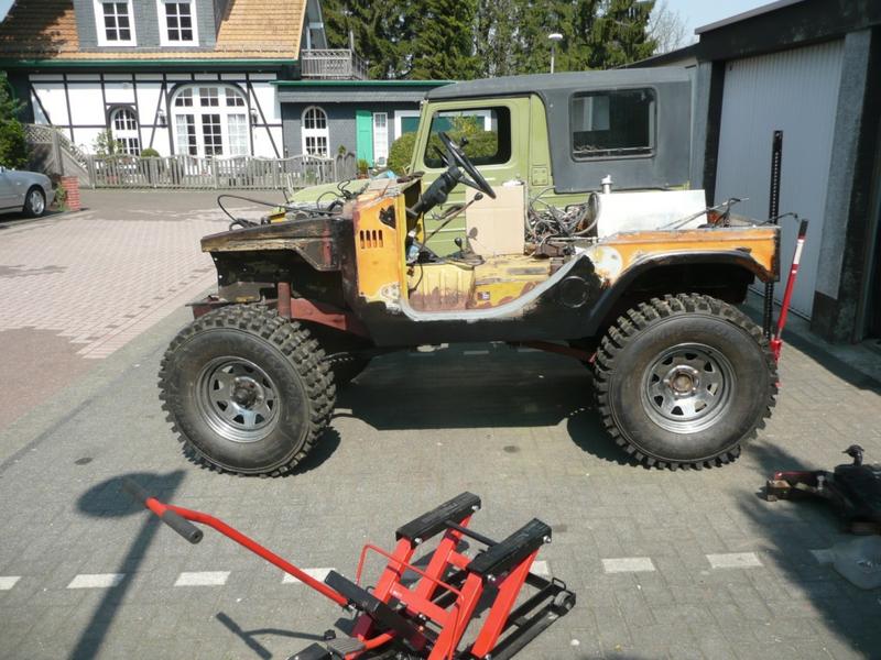

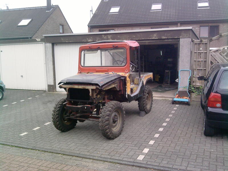

So nun mal wieder was neues von meinem Projekt, es zwar nur langsam voran aber es geht...
Nach längerem warten habe ich nun einen passenden Kühler, einen umgebauten F 20 Kühler, er wurde tiefer gebaut und der Abstand der Kühlrippen wurde minimal verändert und zu guter Letzt der Anschluss unten auf die andere Seite verlegt.

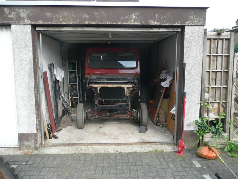

Der Schlossträger musste noch etwas an das Lenkgetriebe angepasst werden. Einen Scheibenrahmen hat er jetzt auch endlich Smile und der Überrollbügel von einem Schlachtfahrzeug ist auch schon da, den kann ich aber leider nicht montieren, weil der Wagen dann zu hoch für die Garage ist Hau mich, ich bin der Frühling und ich keine Reifen besitze, die klein genug sind, also falls jemand ein paar abgefahrene 16 Zoll PKW Reifen loswerde will einfach melden. So nun noch ein paar Bilder:
.... und ich keine Reifen besitze, die klein genug sind, also falls jemand ein paar abgefahrene 16 Zoll PKW Reifen loswerde will einfach melden.
Hallo Karsten,
wie klein willst du denn?? Ich habe hier noch 145/65 R15, montiert auf Suzi-Felgen, flacher wirst du dein Auto nicht kriegen! Die kannst du gerne leihweise haben. Passen denn 15-Zöller noch an deine umgebauten Achsen, wegen der Bremssättel??

So erst mal besten Dank für die Reifen Andi, jetzt passt er auch ohne Probleme in die Garage Smile

BeitragVerfasst am: 11.08.2011 20:58:10    Titel:
@ schinkel
sieht total krank aus mit den Spielzeugrädern rotfl

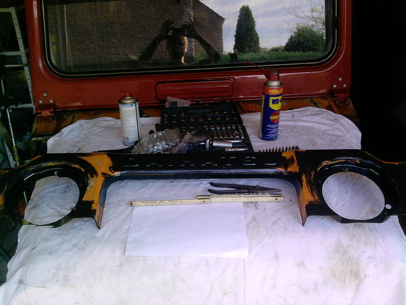

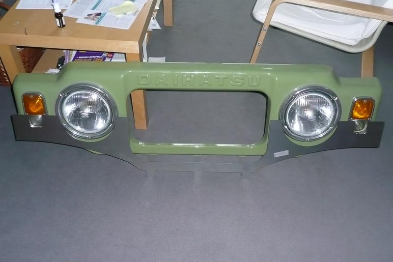

Mal wieder was neues von meinem Projekt, da ich mich zur Zeit mit so was nervigem wie einer Bachelorarbeit rumschlagen muss bleibt nicht viel Zeit zu basteln.
Aber jetzt ein wenig was fürs Auge, da die von der Front ja nicht mehr viel übrig ist, habe ich mir mal ein Reparaturblech machen lassen (für grandiose 20 €) Smile Habe in Remscheid eine Laserei oder wie man so was nennt gefunden bei denen man nur die CAD-Datei abgeben muss. Also schön vom Schreibtisch aus die Blechbearbeitung gemacht YES
Den Rest der alten Maske habe ich schonmal ein bisschen entrostet und die neue auch in der Form etwas verändert, so dass der Radkasten etwas größer wird...
hier mal die Bilder
