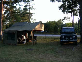

Ich finde Wohnwagen werden völlig überbewertet. Unsicher
Ne Kiste dran mim Zelt drauf bringt bei weitem mehr überbaute Fläche!
Das Howlingmoon Trailer Tent bietet rund 20m². Winke Winke

Ob ich das nun alles benötige, sei dahin gestellt. Es ist halt wohlverstaut an Bord.
Die kleine Spitze bezog sich auf das ungenutze Volumen eines Wohnanhängers im Verhältnis zum möglichen Volumen eines Zeltes unter Berücksichtigung der Masse und der notwendigen Stellfläche bei Nichtgebrauch. rotfl rotfl rotfl
