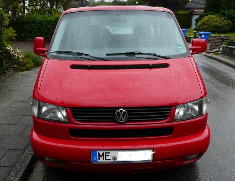

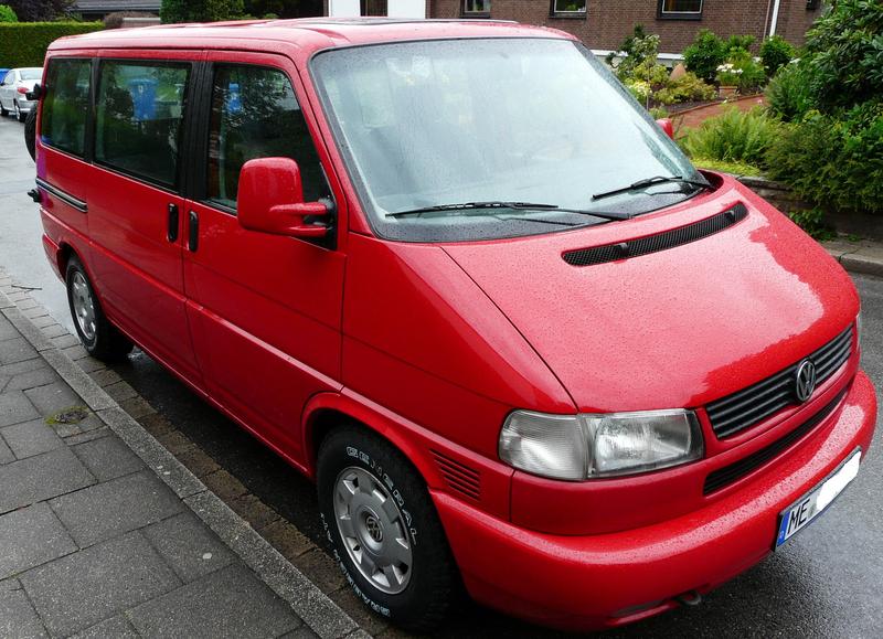

BeitragVerfasst am: 20.06.2011 13:51:28    Titel: T4 Syncro
Seit heute ist er nach 6 Monaten Standzeit endlich auf der Straße. Smile
96er Multivan Allstar Syncro
85kw 5 Zyl. mit Gasanlage. Insges. 115 Liter Gas und 70 Liter Benzin. Damit kann man schon ein Stückchen fahren.

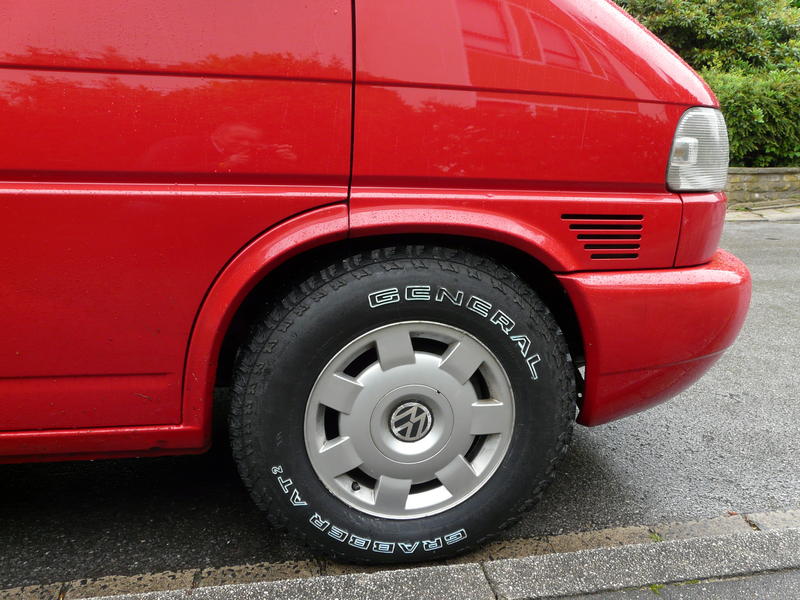

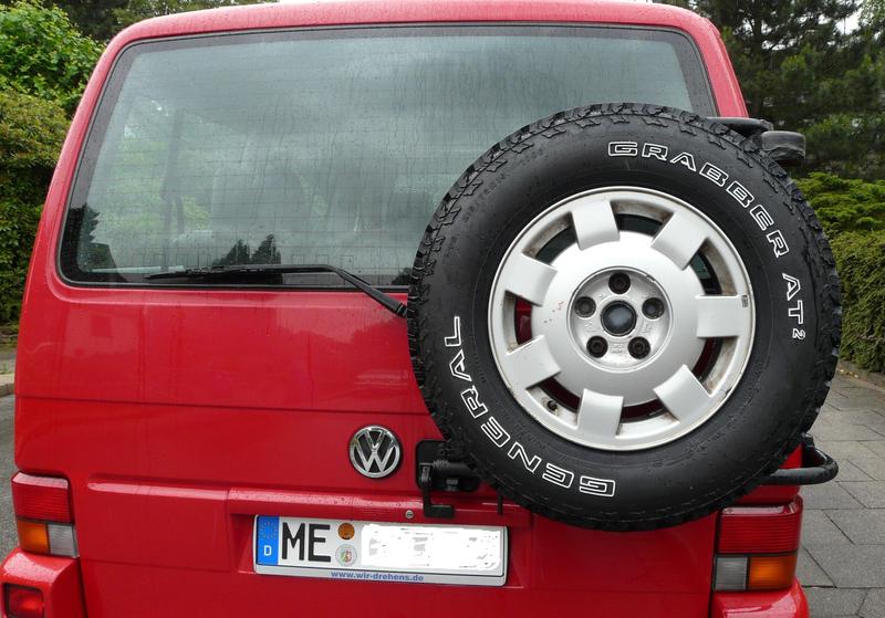

Heute noch schnell neue Schlappen General Grabber AT² 215/75R15 aufgezogen (ein Dank an Dieter Pfaff für die schnelle Lieferung Winke Winke ).
Reifen sind doch etwas größer als ich dachte. Sie passen wunderbar rein, aber im Hängerbetrieb dürfte es hinten verdammt knapp werden.
Ich brauch mal eine ganz schnelle Lösung um die Hütte insgesamt etwas zu lupfen, bis Mittwoch. Heiligenschein
Henning
Standgasstuntman
BeitragVerfasst am: 20.06.2011 13:59:41    Titel:
Quick & Dirty
Spacer hinten und vorne Drehstäbe vorspannen

Völlig egeal wieviel Gewicht er hat. Ich habe gerade mal 1cm Luft zur Heckschürze. Hau mich, ich bin der Frühling Notfalls muß ich mit einem Fön ans Plastik, würde ich aber gerne vermeiden.

Zum Höherlegen,
vorn Drehstäbe vorspannen, bei meinem etwa 90mm Gewindelänge derzeit, gemessen Radmitte--> Kotflügelkante 480mm,
hinten Federn braun und 19mm Unterlage gemessen 500 mm,
sind aber Werte an der Obergrenze der Machbarkeit, weil kein Syncro und ohne Zuladung
ein sogenannter Crossporter rotfl, YES
hab noch 13mm Unterlagen auf Tasche, könnte helfen, war schon mal in L-O rotfl rotfl
