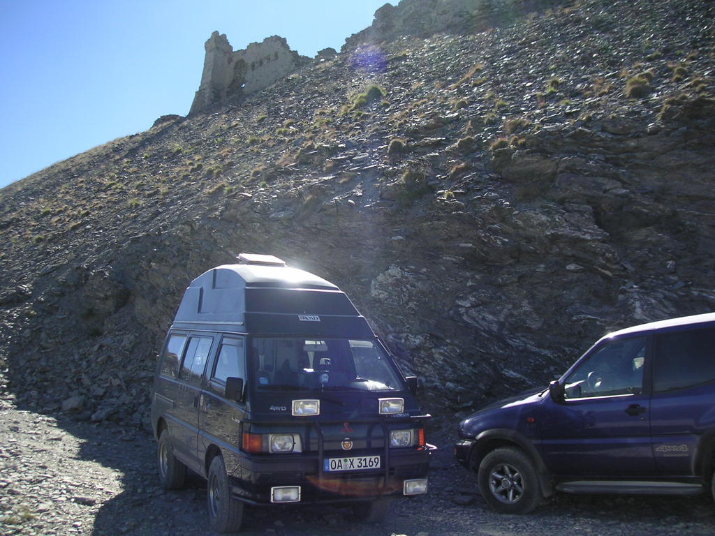

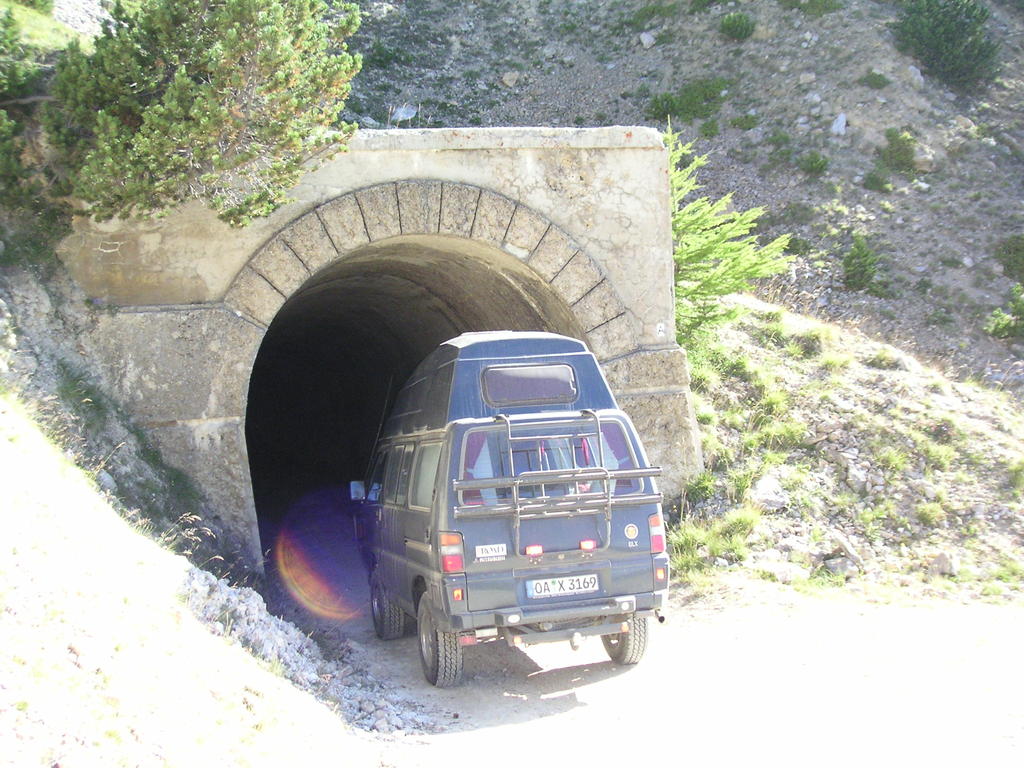

In den Westalpen bin ich schon sehr viel mit diesem Fahrzeug unterwegs gewesen Grins
Mitsubishi L300 4x4 am Jafferau Winke Winke
quadman
Wohnort: Südostniedersachsen
BeitragVerfasst am: 03.07.2011 16:33:51    Titel:
...wobei ein Daily od. ein VW LT deutlicher breiter ist als ein L300 - der nur 168cm schmal ist.

Aus meiner Erfahrung in den Westalpen, ist die Gelaendegaengigkeit von einem LT4x4 oder Iveco Daily vollkommen ausreichend. Auf einigen Strecken sind uns Audi A6 oder Fiat Panda begegnet und die haben die Wege auch geschafft.
Einzigst die Tunnels koennten zu schmal und/oder zu niedrig fuer solche Fahrzeuge sein. Darueber hinaus kann ich mich auf ein paar Stellen erinnern, wo die Wege recht schmal waren und mit dem LT oder Daily noch vorsichtiger gefahren werden muss. Ob eine Obergrenze beim zGG fuer manche Strecken besteht, kann ich nicht mehr sagen.
Wuerde mal sagen, wenn Du die Strecken vorher gruendlich auswaehlst, sollte das mit den Fahrzeugen Deiner Wahl zu machen sein. Die Gelaendefahigkeit kommt da an zweiter Stelle, an erster Stelle stehen die Abmessungen der Fahrzeuge und das zulaessige Gesamtgewicht.

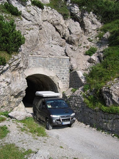

nein, das war ich nicht. Den würde ich nie verkaufen - hat mich zuviel Zeit und Arbeit gekostet, auf den 235/85 R16 Reifen draufzubekommen und das auch noch mit TÜV. Außerdem habe ich fast zwei Jahre gebraucht, um diesen Starex zu finden, wo alles, u.a. Preis, Alter, Kilometerleistung passt. YES
Ich kenn aber den, der seinen verkaufen möchte. Ihm war der Starex etwas zu klein und ist auf einen IVECO umgestiegen, wobei mir auch der umgekehrte Fall von Iveco auf Starex bekannt ist. - Die Welt der Starexfahrer ist nämlich sehr klein und übersichtlich. Grins

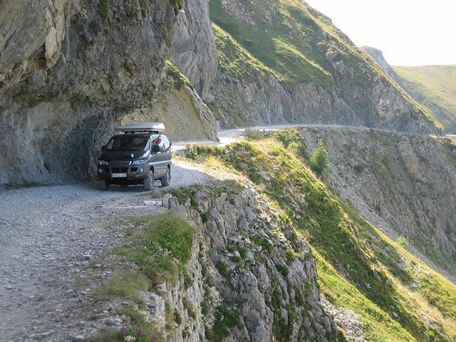

ich denke es ist eine individuelle Einstellung, ob der Starex was besonderes ist.
- Zuschaltbarer Allrad mit Geländeuntersetzung
- 140 PS Dieselmotor
- er ist etwas kleiner als ein T4
- der Böschungswinkel, vor allem vorne, ist besser als beim T4
- Ausstattung ist nichts besonders dabei, er fährt sich aber wie ein PKW. Auch auf der BAB kann man seinen Spaß auf längeren Strecken damit haben - auch bei über 140km/h.
Nachteil: alles, was man an Sonderausstattung verwirklichen möchte, ist Einzelanfertigung und kostet entsprechend viel. Wobei es oft schwieriger ist, jemanden zu finden, der diese Wünsche umsetzt.

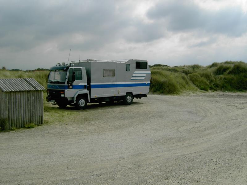

Ich war einige Jahre lang hiermit unterwegs.
Ein 7,5 Tonner Ford Cargo mit 6,2 Litern Hubraum und 132 PS. Gesammtlänge knappe 8 Meter, Breite 2,27m, Höhe 3.30m.
Zum normalen Fahren und Wohnen 1 Wahl, auf schmalen Sträßchen und Bergpässen eine Katastrophe.
Wir waren oft in Frankreich und lieben das Land, aber nicht die oft zu schmalen und flachen Tunnel. Wer mit so einem Teil mal 2 km zurücksetzen musste, sich das behämmerte Gelalle so mancher Autofahrer anhören musste, der weiß was ich meine. Nicht an jeder Strasse steht früh genug eine Beschilderung die auf den niedrigen Tunnel hinweißt. Nicht überall ein Hinweis, dass die Brücke nur bis 3,5 Tonnen geht.
Allrad habe ich trotz manchmal sehr optiomistischer Tourenwahl nicht vermisst. Gute Reifen, am besten mit grobem Profil, reichen meist aus. Man hat hinten ja eh Zwillingsreifen, die schaufeln scchon ganz gut.
Also gut abwägen was du machst. Denke mal über einen Anhänger mit Dachzelt nach, den Du hinter einen 4x4 hängst.
