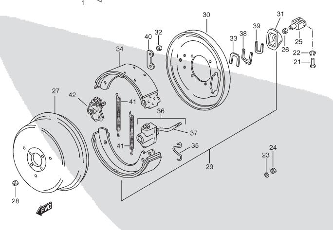

Bremsbacken für die Handbremse (Parking Brake), Teil Nr. 34 in der Grafik s.o.:
GBS552, Santana Parts List, ist eine LR Teilenummer. Wurde bei LR zwischenzeitlich durch neue Teilenummern ersetzt. RTC2960, aktuell STC3821.

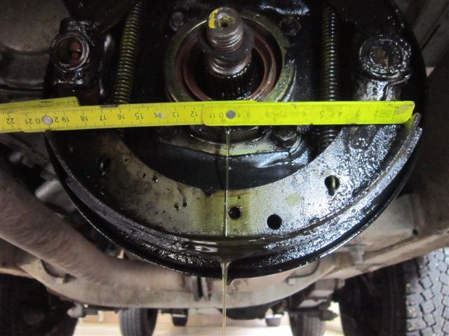

Der TÜV erwartet einen Wirkungsgrad der Handbremse von mindestens 16%. Bei mir waren es 10% und ein Öltröpfchen sichtbar - keine Gnade.
Mein Handbremsseil war gut eingestellt gewesen. Die Werkstatt meinte, geringer Wirkungsgrad der Handbremse, altes Landrover Problem "tun sie alle", man könne im Fahren die Handbremse leicht anziehen, erwärmen usw. dann trocknen/verbrennen Rückstände und man komme ggf. durch den TÜV. Haben sie leider nicht gemacht gehabt - der TÜV-Bericht lag schon vor. Die Ursache, d.h. das Rutschen der Handbremse durch Öl auf den Bremsbacken, beseitigt man durch das einmalige Erwärmen aber nicht.
Vielleicht ist bei Dir auch die Handbremse verölt?
Check:
- Bremsbacken verunreinigt. Reinigen von Öl mit Benzin, oder Tausch. Handbrake Shoes, STC3821; und/oder
- Verteilergetriebe undicht. Tausch von Dichtung / Mutter usw. Seal: STC 4939. Oder Flange Kit. STC 3433.

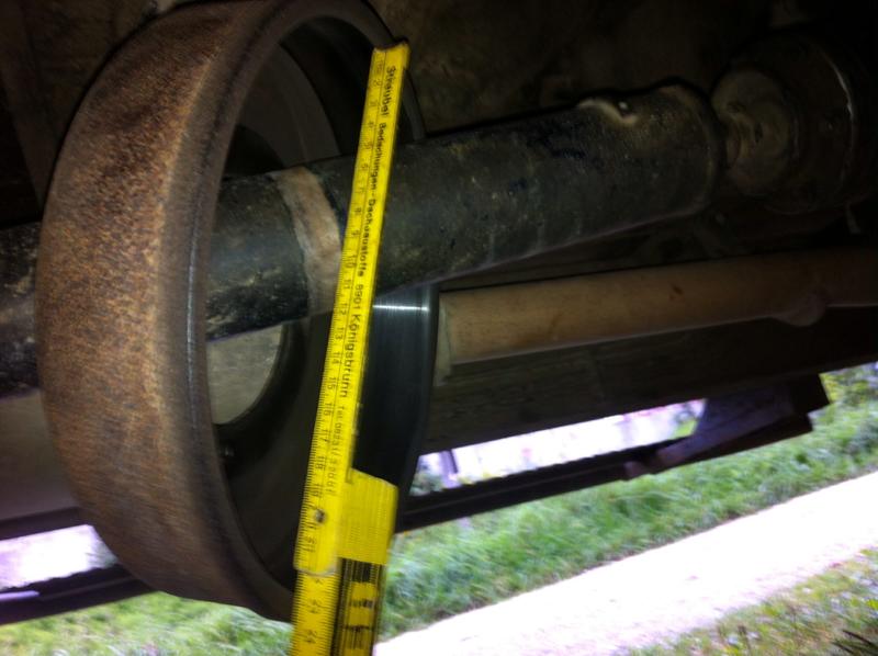

also es geht eher um die Breite der Bremsbacken. Die die ich als Original einbauen lassen habe, sind 7 cm breit. Damit ist natürlich eine größere Grifffläche gegeben. Der Träger der Bremsbeläge scheint mit LR serie III identisch zu sein.

"Meine Kritik" war übrigens nicht als solche gemeint, sondern eher als ehrlicher Rat, weil sich mit der Unschärfe einer Anfrage natürlich die Erfolgsaussichten umgekehrt proportional erhöhen. Mir ist natürlich bewußt, dass manche hier mit technischen Details überfordert sind, aber Bilder vom "Ort des Geschehens" zu machen und mit dem Zollstock Maß zu nehmen, sollte auch hier möglich sein, und macht es den anderen leichter, eine weiterführende Antwort zu geben.

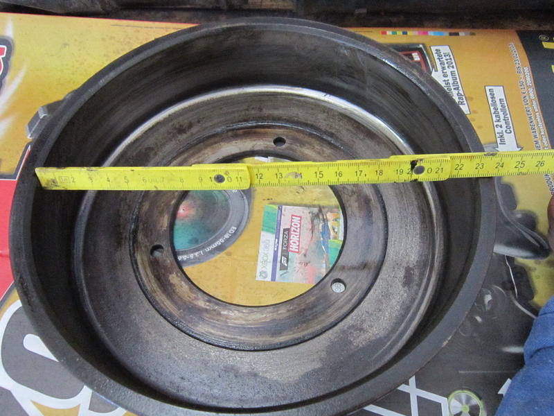

von mir nun auch mal ne Frage dazu und ich habe bewußt nicht den Teil fotografiert den Rotlomax eingestellt hat.
Hintergrund, die Handbremse hat noch nie funktioniert, seit dem ich ihn habe und ich kann nicht ausschließen dass ein falsche Backen verwendet wurden.
Daher nun mein Bild des Innendurchmessers der Trommel
Würden zu dieser Trommel nun also die Bremsbacken von Rotlomax passen, also die vom Defender oder braucht es Andere und wenn ja, welche?

Mit einem Innenmaß von 23 cm an der Handbremstrommel hast du die Bremsbeläge STC 3821 verbaut, die auch schon ab/mit den Serie-II-Modellen zum Einsatz kamen. Die verstärkte Ausführung, die auch im LR 130 verbaut wurde, ist beim Anibal selten anzutreffen.

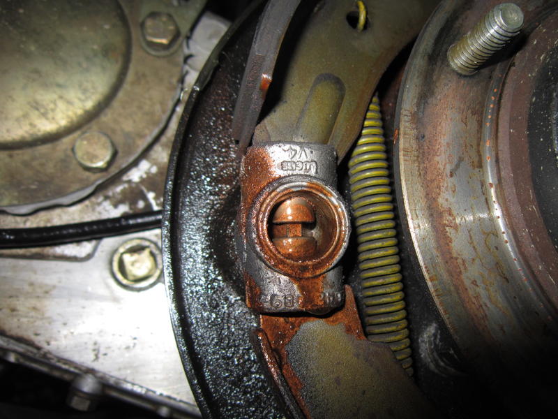

Normalerweise unterliegt diese Bremskonstruktion aber kaum einem Verschleiss. Verölte und/oder verglaste Belagoberflächen können mit Benzin gereinigt und mit Schleifpapier Korn 40 überarbeitet werden. Oftmals eignen sie sich dann zur Wiederverwendung.
Die Beläge können eingestellt werden. Die gewarteten Einsteller siehst du an diesen Bildern:

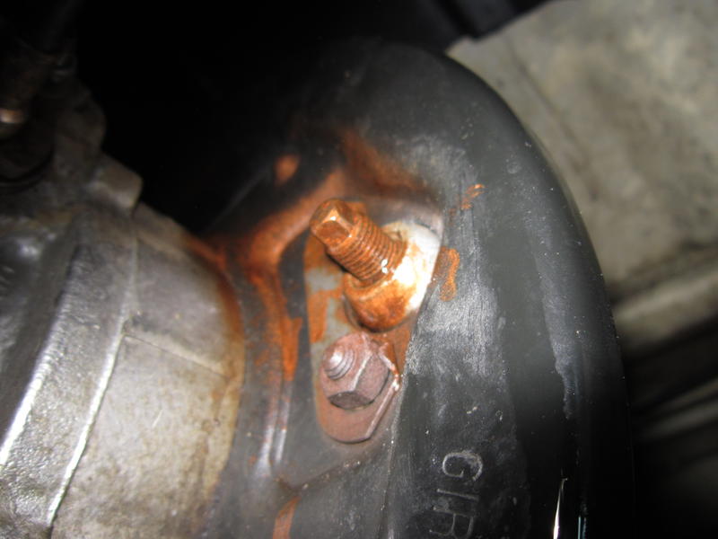

Sollte jetzt der Weg der Handbremse noch zu groß sein, kannst du zusätzlich noch das Seil nachstellen:

Wenn die Beläge und Trommel in Ordnung und ölfrei sind hält die Handbremse beim Massif sehr gut (auch mit 3t am steilen Gefälle). Anders sieht es aus wenn das VTG leckt und Öl in die Trommel gelangt (hatte ich wegen loser Flanschmutter).
Sauberes einstellen lohnt und verbessert die Wirkung. Aber nicht zu stramm sonst macht das Getriebe diese nervigen Klackergeräusche beim Lastwechsel.....
